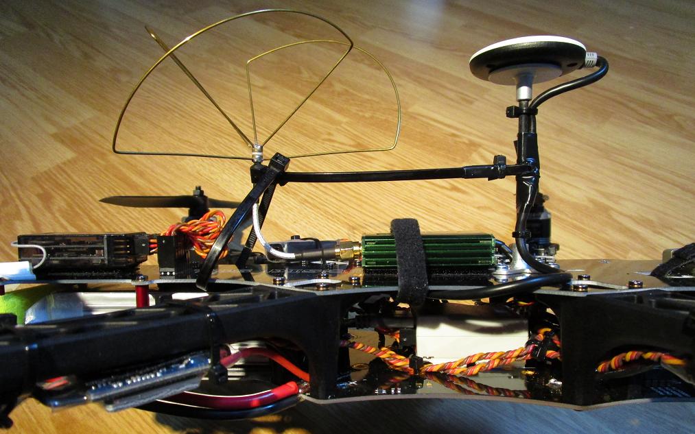

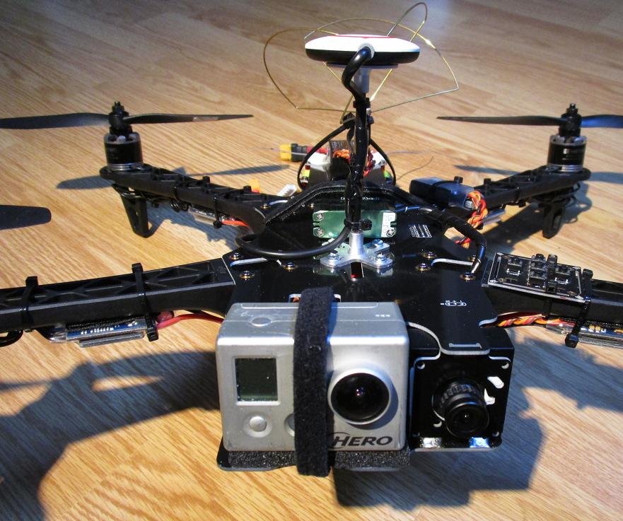

PostPosted: Sat 21 Feb 2015, 11:23
Klarbyggd!
Så där, då var den färdigbyggd. Se bilder nedan.
En sak som är säker, man ska ha två lödkolvar, en för finlödningar och en väldigt
kraftig med spetsig spets, 60W räckte nästan. Detta för att jordplanen kyler ner
spetsen så otroligt bra. Har lött på avskärmningstennlådan över TBS Core också.
Det har varit en del svårigheter fästa grejer eftersom TBS Discovery är gjord för
att funka till allt. Den är tex gjord för Naza-M så det finns perfekt plats för själva
Nazan och GPS-masten. Men PU'n finns det ingen given plats för, man vill ju ha
dess LED bakåt, inte uppåt. I övrigt har det bara vart att påta ihop.
Vikten skulle bli mellan 1400-2000 gram och min blev 1480 med 2200mAh 30C 4S
LiPo (vill egentligen ha större LiPo).
Den har svarta armar, inte så smart om man ska flyga som vanlig RC-quad, men
denna är gjord för ren FPV med HD-filmning. FPV-kameran (Sony Super HAD CCD
II 600TVL D-WDR DNR) är väldigt ställbar via knappar och OSD-menyer. Original
har den 3,6mm lins men har bytt till 2.1mm om jag minns rätt för att få mer vid
bild vilket passar bättre vid FPV-flygning.

Flygklar!
Äntligen är den flygklar. Har följt min checklista för multirotorer. Det är en del att tänka på trots allt.
Tips! Vissa motorer säljs med propellerhubbar med höger- och vänstervrida gängor. Hur få dem på rätt?
Sätt muttern på gängorna och håll i den, vrid sedan motorn åt det håll den ska gå, då ska muttern
skruva in/fast.
Har lagt in några flightmodes:
- Manual Mode (typ acro, dvs hålls i den lutningen man lämnar den i, perfekt för FPV)
- Atti Mode (hålls horisontal, men ej fast position med GPS, dvs glider iväg av vinden)
- GPS Mode (hålls stilla på sin position)
- Failsafe Mode (om jag tvingar in den i det eller om det händer något så aktiveras failsafe, dvs den far hem och landar om det finns satelliter, annars landar den). Om sändaren dör eller om kontakten försvinner så aktiveras Failsafe
- IOC (Intelligent Orientation Control), denna har jag inte satt mig in i mer än, men allt är aktivt och inställt. Lägena är:
(a) IOC Off
(b) IOC Course Lock (kompass-orienterad beroende på hur man startade, om norr är framåt vid start så är norr framåt när man flyger), spak till höger så far den österut osv.
(c) IOC Home Lock (GPS-orienterad utgående från där du står, dvs drar du spaken emot dig kommer multin emot dig, håller du höger så cirklar den högerut runt dig)
Kanske blir att testflyga i morrn söndag på Djäkenfältet. Har 4 ackar som jag kan testa med.
 Post subject: Re: BYGGE - TBS Discovery
PostPosted: Sun 05 Apr 2015, 15:06
Testflugen!
Flög tre ackar idag. Kom fram till att man får 4 minuter aktiv flygtid (6 grader ute),
så kanske närmare 6-7 minuter vid bättre temp och lugnare flygning.
Provade Atti Mode och GPS Mode. Funkade nog helt okej.
Hovrade fint på halvspak. Flyger rätt bra ändå, men inte jättesnabb som det blir
med APM/KK2 på en DJI F450.
Förbättringar till nästa gång:
- Gains var för hårda, småvobblade lite hela tiden när man gjorde något aktivt
- Svårt se LEDen om man flyger för lågt, hm
Nästa testflygning:
- Testa FPV nästa gång
- Kanske testa RTH
- Testa mer flygkänsla (gains och sånt)
PostPosted: Sun 05 Apr 2015, 20:05
Provflygnignstillfälle nr 2 i morrn.
Har ändrat alla gains (Roll, Tilt, Yaw, Vertical och bägge Attitude), hoppeligen åt rätt håll.
Skippade att bry mig om LEDen, den ser jag ju bara före flygning, sen ska den ju FPV-
flygas och då ser jag ändå inte. Och om man flyger nära sig så syns LEDen bra, för den är
riktad lite neråt bakåt. Den lyser och blinkar STARKT
Borde testa med 4000mAh 4S. Jag har inte sådana ackar, men jag vet nån som har! Måste
se att det får rum först. Ska också testa byta propellrar efter det till 9" och se om det blir
någon skillnad.
Ska testa FPV mot monitor på stativ.
Blir att testa 4 ackar i morrn. När jag testat allt så har jag en stabil bra FPV-plattform. =)
Bra det så jag kan lämna utvecklingen av en sån och lägga ner mer tid på helis och flyg.
Om jag skulle vilja uppgradera denna så skulle det bli med en gimbal i nosen. Antingen
en gimbal till denna, eller sälja bort Discon och skaffa mig en Discovery Pro, som har färdig
gimbal.
PostPosted: Mon 06 Apr 2015, 17:56
Så har man provflugit igen.
Behöver ändra gains lite mer neråt. FPV-flög 4 ackar och det funkade rätt så okej.
Lite finslipning av inställningar och så behöver jag ett tätt skynke att hänga över
mig och monitor så man ser bilden bättre. Egentligen borde man använda goggles,
helt klart bättre för den typen av flygning Discon är gjord för.
