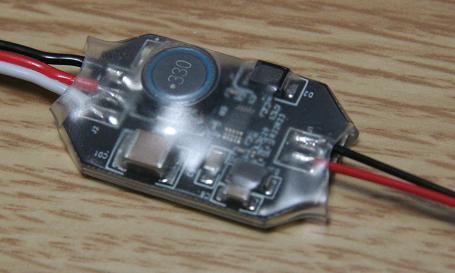

Power Management

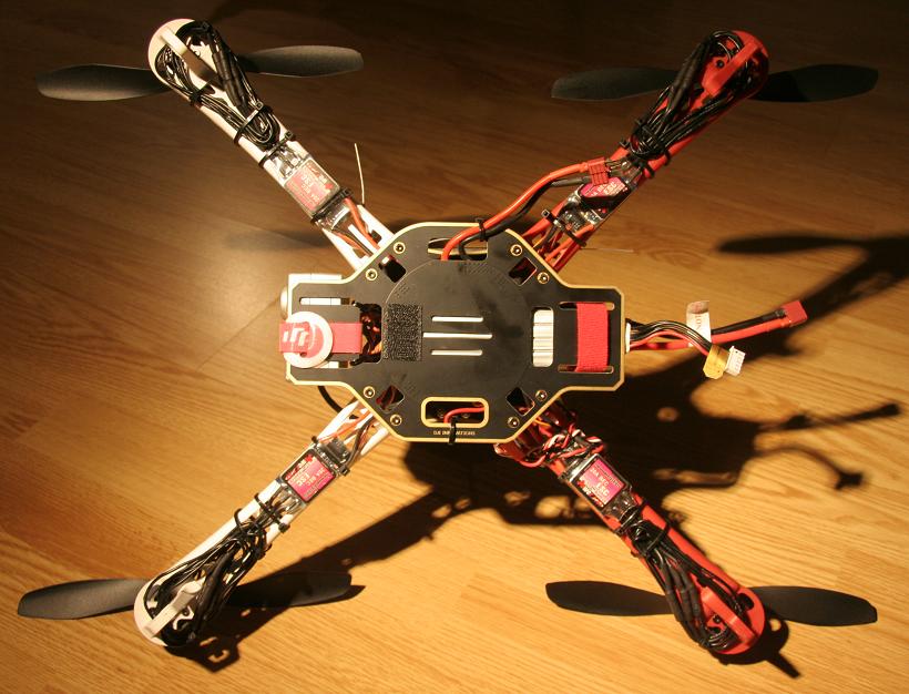

 Post subject: Re: DJI F450 - Zero Tech YS-S4 v2
PostPosted: Wed 28 May 2014, 20:06
Nu har jag quaden klar för Zero! =)
