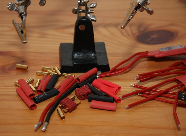

File comment: Mycket som ska lödas!

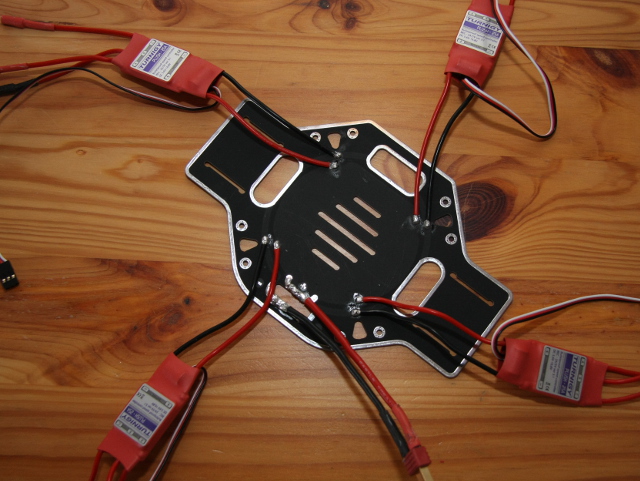

File comment: Väldigt behändigt med integrerad strömdistribution!

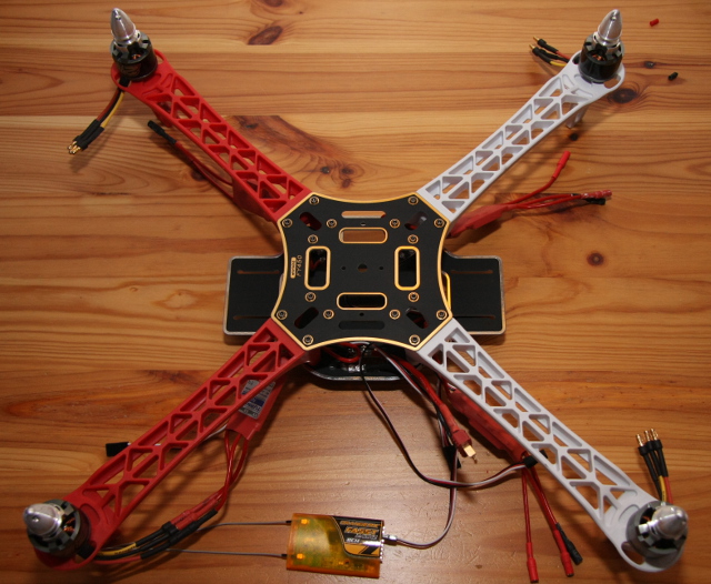

File comment: Börjar likna nåt så småningom!
