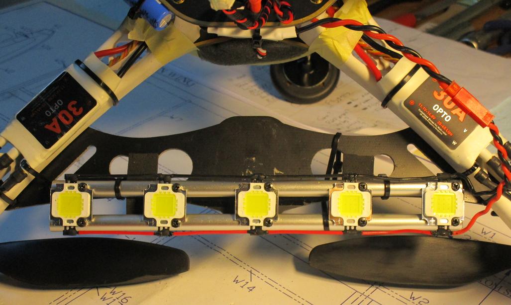

Lött ihop en ramp med 5 st 10W 3S-LEDs med kylning.
Kopplade in 2S och det lyste svagt... kopplade in 3S och herrejevlar vilken skillnad! :mrgreen:
Styrs via RC-switch från sändaren på marken.
Ska bli kul testa lysa från luften.
Söker man lite på YouTube så verkar 50W räcka rätt bra. =)

Flygklar med RC-switch för 50W LEDs. =) Lyyser!!
Följer man strömkablarna så kommer vita switchen där bakom...
