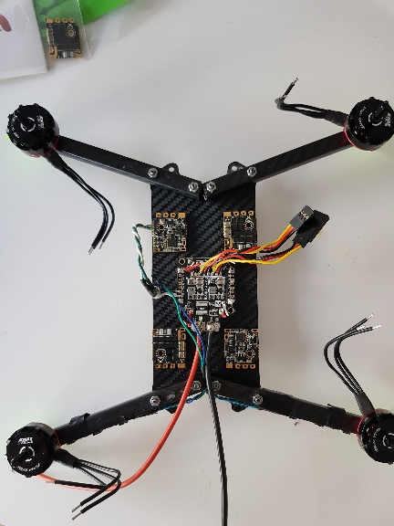

Mina nya esc har kommit. Har ännu bara tejpat fast dom på ramen.
Tänkte denna layout blir enkel och snygg. Även enkelt ifall man vill byta en esc :)
Nu ska allt bara lödas och märkas upp före Maiden med nya prylar:)
Däremot blir det en tung fågel :)
Tids nog kanske jag byter ram till en lättare eller köpen en bundle typ tbs source :)

Esc lödda nu :)
Sen ska de testas och se ifall de roterar åt rätt håll.
Sen borde den vara klar :)

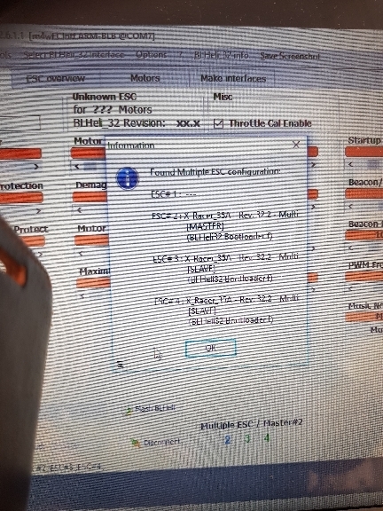

Okej jag kom på rätt sökord och hittade denna guide.
https://m.youtube.com/watch?v=YMWYaiEQvQI
Så nu har jag senaste betaflight.
Kan nu ansluta till blheli32 för kalibrering.
Får denna bild.
Så nu kan felsökandet gå vidare :)

Nice! Det tar sig.
Jag kom på att jag sett controllers som har 6 och 8 utgångar men de använder inte alltid 1-4 för quads, 1-6 för hexas utan kan ha olika pinout för quads och hexas. Har för mig att min KISS-FC var så. Inte 1-4 som var 1-4. Typ om det var 2,3 till två motorer och 4,5 till de andra två, minns ej helt.
