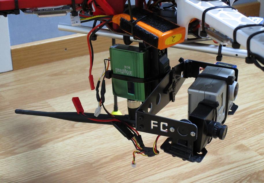

Nu har jag flugit 4 ackar till.
Denna gång med FPV-kamera och videolänk på gimbal'n.
Aningen för stor och tung videolänk och kamera för denna quad, väger 140 gram,
måste ha nåt lättare. Men det var det som funkade i morse när jag hade brått och
denna FPV-kamera har jag två objektiv till. Har en annan setup med 1.3GHz med
15 grams kamera och 40 grams sändare... men hade hellre haft 5.8GHz.
Som det ser ut idag:

Märkte att den större vikten och blåsten sänkte batteritiden med ca 2 minuter.
Märkte också att när den blinkar rött 2 ggr i stöten (varning för lobat) så kan man
inte använda RTL, jag fick landa själv.
En sak jag stör mig på... När jag vill fota nåt så flyger jag upp med quaden och
parkerar den med Auto Hover och den fastnar i luften. Sen märker man med goggles
att man borde vara lite högre upp, så man använder gas-spaken för att stiga lite.
Sen är det jäkligt svårt få den att fastna kvar på stället utan den fastnar i ett
konstant stig eller sjunk. Så man måste flippa till Stabilize och tillbaka till Auto Hover.
Lite bökigt, men funkar. =)

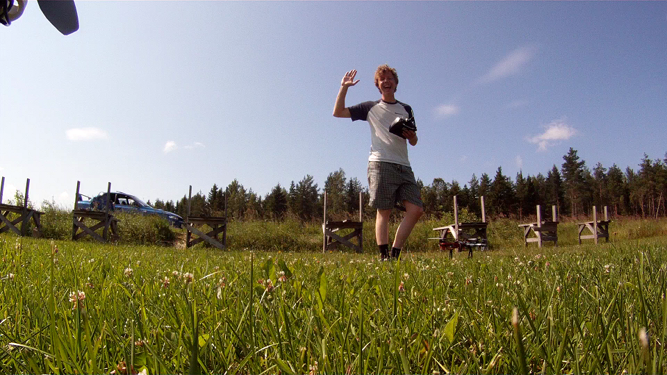

För att kontrollera vidvinkeln på FPV-kameran VS GoPron så ställde jag quaden på
marken så att jag fick med alla 6 motorstartbänkar på fältet på FPV-bilden. Jag filmade
samma sekvens och när jag spelade upp den nyss så ser jag att GoPron har samma
vidvinkel i HD-läget!!! :-D Fast lite sned kamera ser jag nu, men samma vidvinkel.
Hur bra som helst... OM jag hade tänkt använda GoPron, vilket jag inte ska, utan Ixus.
Eftersom jag även hamnade på "Search & Rescue" så måsta jag ju ta en bild från GoPron,
den ser lite rolig ut...Benen ska vara raka. :) Fisheye!

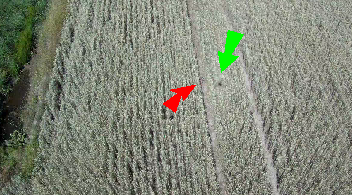

En rolig snapshot från GoPron när vi letade efter Marcus quad (visserligen såg vi den före,
men testade ändå). Den syns på bilden, men Marcus som använde Goggles såg inget, och
det var för att han såg genom FPV-kameran och bilden är från GoPron. Orsaken till att han
inte såg nåt var för att jag vände ned kameran i marken före och då bangar FPV-kameran
ur och överexponerar bilden så man bara ser vitt nästan. Finns auto-vitbalans i kameran,
har det nog avstängt...
Röd pil = Marcus quad och grön pil är skuggan av min. Bilden nedan motsvarar hälften av
egentliga bilden, så det hade vart svårt se egentligen.

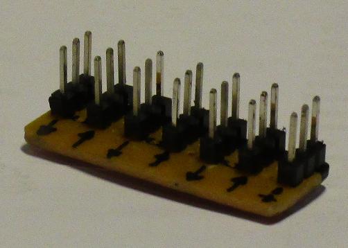

Denna är nog flygklar.
För att fixa matningen till servona från UBECen utan att kvadda kablar, så gjorde jag ett litet kort.
- Porten Y2 på S4 är Roll (gyrostabiliserad)
- Kanal 8 är Tilt (via ratt C på sändaren)
- Kanal 7 är Shutter (via trainer-switchen H på sändaren)
Servona kopplas direkt till kortet.
Från mottagare och S4 går det kablar utan röda plus-kabeln.
Allt är kopplat och allt funkar, men ska flyga med GoPro och FPV en omgång till först.
Kortet har samtliga jord sammankopplade samt alla plus är sammankopplade (obs, måste vara kablar utan pluskabel till RC-mottagare och S4).
Varje signal går till respektive servon endast.

Smart med sammankopplingsbrädan för alla småkontakter. :idea: :idea:
