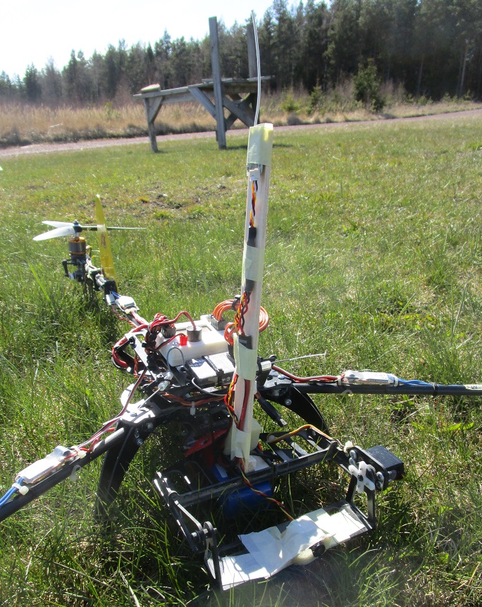

Laddade fyra ackar och skulle flyga den med FPV, är väl första gången den haft FPV tror jag? Jag flög Tricoptern i fjol med GoPro, ingen FPV, då med flygtiden 7 minuter (3S 2500mAh) och throttle var allt för högt medans jag flög då. Lade på en videosändare med nån ultralätt kamera, allts drevs med 5V så bara plugga i mottagaren, men borde vara skild matning egentligen mjo, men då blir det 2S + UBEC.
Blåste kraftigt... första acken märkte jag snabbt att det var svårt hålla den åt rätt håll i vinden, så jag tog bort gula fenan, stor skillnad. Man behöver ju inte se den från marken, ska ju ändå flygas med FPV. Den har ju ingen GPS, bara en KK2 för att få stabilisering/acro flight mode. Men det räcker bra till för FPV-flygande,
Flög fortfarande med rätt så hög throttle. Det gör att den är seg på stiga, men sjunker fort. Och mot vind går det låångsamt. Efter jag flugit var ESCarna normalvarma och motorerna kalla, inte ens ljumna. Så jag ska byta till andra propellrar, 2-bladiga istället för 3-bladiga och försöka få ner throttle för hovring till 40-60%.

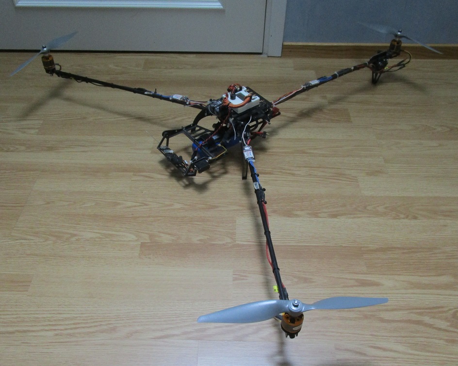

I slutet på andra acken när jag var på väg över landningsbanan mot depån så började tricoptern vobbla och bete sig skumt och kort efter det tappade jag kontrollen på den, den landade lite halvhårt och tippade över. Det enda jag kan komma på att det var, va att limningen på bakre bommen gått upp. Missat att den va limmad där. Propellern måste ha slagit i kablarna och ena bladet gått av, sen for det väl åt fanders med allt. Har inte kollat skadorna, men mycket är det inte, brottet på bommen + två proppar åtminstone. Och nåt buntband gick av.
Så nu ska jag byta ut till mer lämpliga propellrar.

Sommar-status 2023:
Har flugit denna i år, men den brast i luften och sen gick även propellrarna sönder. Så den ska fixas lite och upp igen. Den flyger stabilt och fungerar helt OK för FPV, inte nåt annat. Till salu!!!

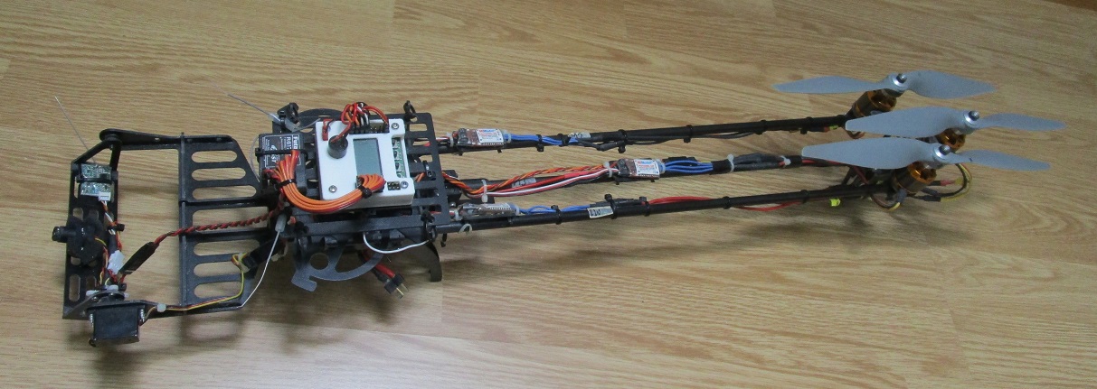

Bytte från 3-bladiga propellrar till 2-bladiga (10x5" och ska även testa 10x5,5").
Tog bort fula balsa-pinnen för VTXen och monterade allt snyggt och bättre på den lilla servo-tilt-bara hyllan längst fram.
Är alltså FPV-flygklar, inte vet jag annars vad jag ska göra med den. Till salu förstås, men måste väl flyga den i år också.

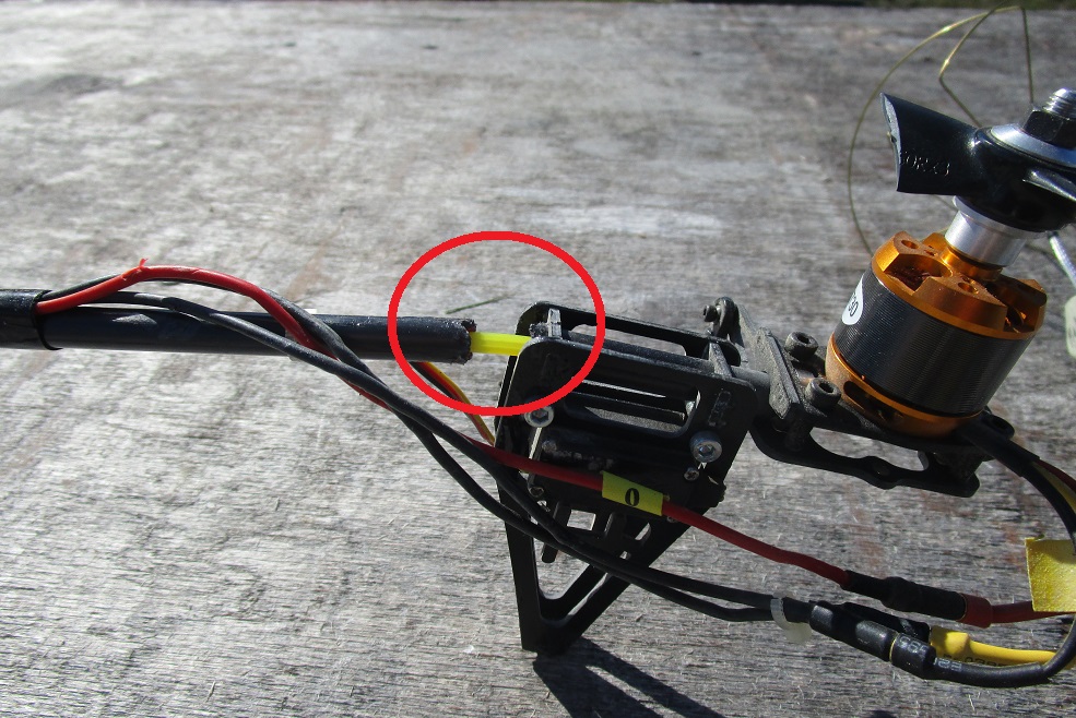

Men... fick tårar i ögonen av kalla vinden så jag tänkte det var bäst hovra lite och sen flyga vidare. Men vinden hade dragit iväg den västerut och även roterat den, för när jag skulle flyga vidare var den dels liten, dels mörk mot skogen och så for den åt fel håll. Så jag tänkte det är bäst landa på gräset innan den driver in i skogen. Men den försvann bakom en några decimeter "hög" kulle i den annars platta marken mellan grusvägen och mig och jag såg den inte när den landade. Förstås gick ju bakre bommen av vid fästet i kroppen. Slutfluget!
Men, den flyger väldigt bra nu! Gick ju igenom den och bytte även propellrar. Dock syns den dåligt om man ska flyga RC, men den är bra träningsredskap för att flyga helikopter.
Jo en sak till... jag lyckades knäcka bort videosändarens antenn (lödningen) och jag vet inte vart antennen tagit vägen. Försvann väl i frakten, eller på fältet fram tills jag skulle flyga och hade bara 2 m räckvidd på FPV-bilden. Hittar nån en 4-5 cm lång metallfärgad kabelstump (se bilden ovan)... så är den enda sättet att kunna återanvända videosändaren. Antennen är frekvensanpassad per längd.
Lite störande för konceptet funkade bra för FPV. Skadan är lättlagad, kolfiberrör in i bommen bara och lim. Så jag blev inte av med den denna gång heller... Har 3 laddade ackar så kanske far och flyger den igen. Men utan FPV är det ju inte så kul...
