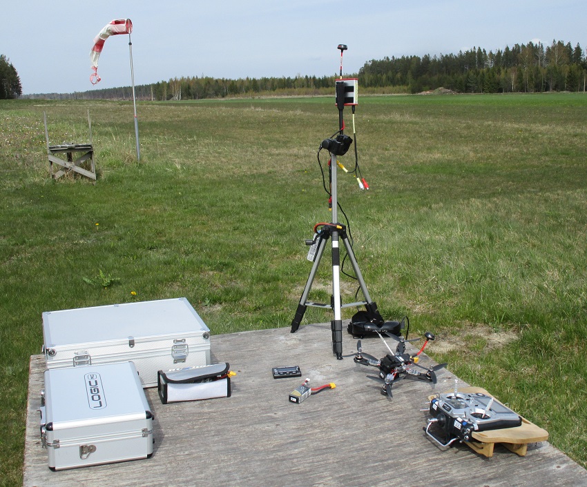

Flög denna (förra helgen och) idag två ackar.
Måste förbättras denna också, har som vana att alltid hitta tre förbättringar efter varje flygning:
- Kameran är ju så lös så varje gång jag bytt ack så tittar man åt nåt annat håll.
- När man ger fullgas så ylar den så det ekar över fältet, och det är inte för att det är fyra motorer som gasar, utan det är typ PIDs som är fel, eller? Det låter mångfalt högre än motorvarvtal
- Märkte att matningskabeln till mottagaren var glapp så den måste fixas, tur man hade fler i väskan

Flög denna idag igen.
På ca 2m höjd vid landningen så small det till och quaden började burra. Den kunde nog flyga än men landade fint med lite girande på taxningsbanan. Ett blad på en 3-bladig prop hade gått av och stuckit iväg. Jahapp. Hittade felet, det var den motorn som var lös pga att skruvarna som håller fast den hade borrat in sig i kolfiberramen. Spände om alla, bytte proppar, flög igen. Kanske därför den toktutar när man drog på fullfart tidigare, en motor var lös.
Provade även nya diversity-videomottagaren. Mycket klarare bild med mer färger. Men jag lyckades aldrig få en kanal spot-on fast den har 32 kanaler, knappast samma kvalitet som ImmersionRC. OK bild på nära håll, men 100 m bort så vart bilden mycket sämre. Dessutom verkade det vara interferens mellan de olika antennerna, blev lite förskjutningar i bilden i mitten. Hm. Använde återigen ImmersionRC-mottagaren istället och då blev det stilla och perfekt bild, men mycket mattare och inte lika klar bild. Hm... Aldrig får man va nöjd eller?
