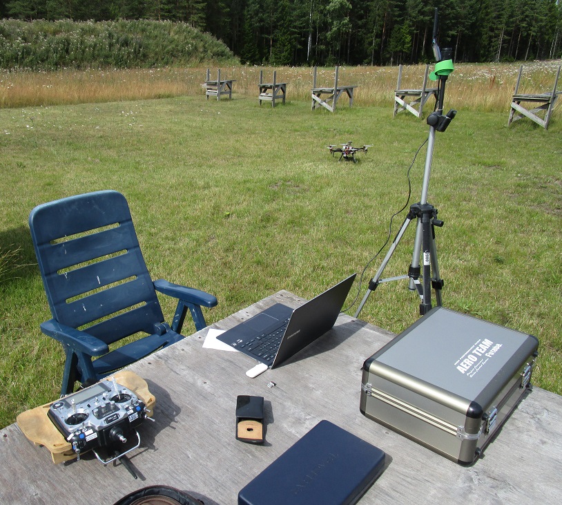

Dagens flygning...
Målet med dagens flygning var att testflyga flera ggr logga och göra förändringar och komma vidare i utredningen
av de orediga flygningarna med barometer. Den flyger stabilt i Stabilize-läget (gyroskop + accelerometrar) men är
riktigt oredig i Altitude Hold-läget (+ barometer) och Loiter-läget (+ GPS + Compass).
Som jag kommer ihåg (egen anteckning innan jag glömmer):
Flygning 1: Stabilize, sen Alt Hold, sen Loiter
Flygning 2: Stängde av gimbaln och flög samma som ovan
Flygning 3: Hade gjort en ny kompasskalibrering och flög på nytt
Flygning 4: Flyttade Telemetri-radion och flög igen
Flygning 5: Stängde av Telemetri-radion och flög igen
Ska se loggarna härnäst...

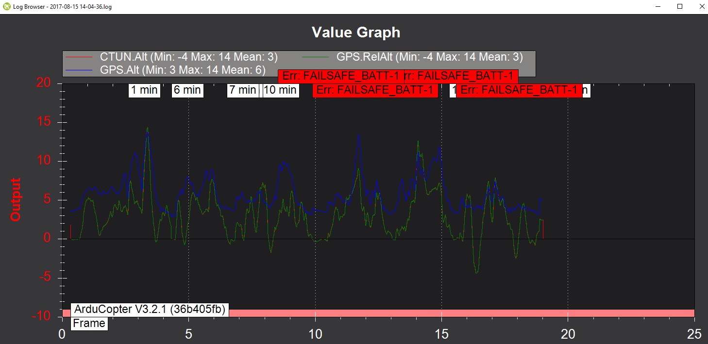

Vintrarna går åt till att bygga... men även felsöka. Lägger in bilden här för att ett annat forum ska komma åt den... Höjdvärden som är lite udda.

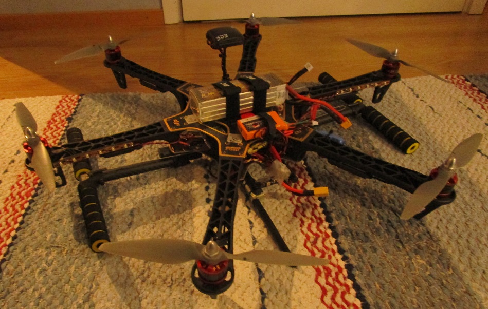

Gått igenom denna DJI F550 och testat lite samt fixat om det var nåt att göra inför kommande flygning, vilket det inte var. Flygklar 2019!!!
Denna är till salu (byte?) då jag inte behöver den längre. Borde ju vara perfekt för den som vill flyga runt med en GoPro i borstlös gimbal.
Bild nedan med allt på och landställena nedfällda. Andra bilden är avstängd och uppfällda landställ.
(Nu blir det att attackera nästa som ska flygas...)

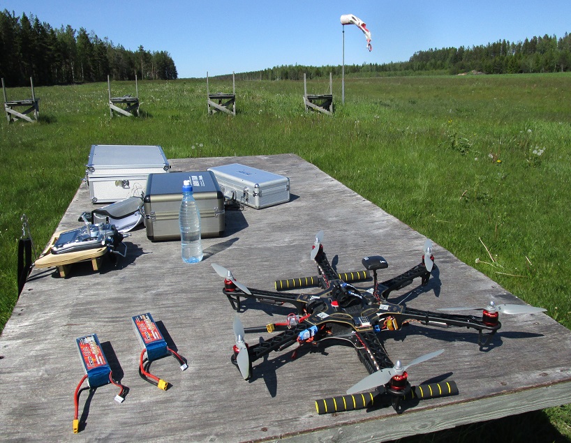

PostPosted: Sun 02 Jun 2019, 18:57
Flög denna två ackar idag, den flög som den skulle, som vanligt. Jag testade gamla ackar idag som jag tog över av en annan.
Det blev 10 sekunder på första acken sen skrek LiPovarnaren. ;-) Och det blev 60 sekunder på andra acken. Har haft gränsen
satt på 3,6V på LiPo-varnaren så att det efter flygning och svalnad ack är 3,8V per cell i acken. Men dom här ackarna sjönk
nog spänningen drastiskt på (under 3,6 när jag mätte direkt efter landning). Sen efter ett tag var spänningen uppe över 4 igen.
