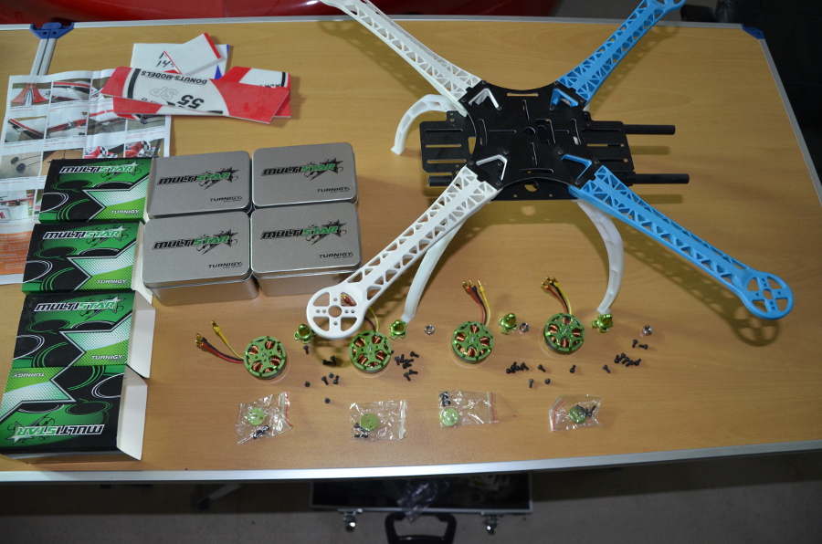

 Post subject: Re: Min multikopter (S500)
PostPosted: Fri 29 Aug 2014, 16:00
Ja då har man alla sakerna till quaden

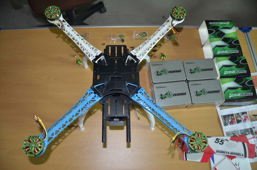

PostPosted: Sun 25 Jan 2015, 14:23
Nu ska motorerna på plats
PostPosted: Sun 25 Jan 2015, 14:26
Och dom passade perfekt

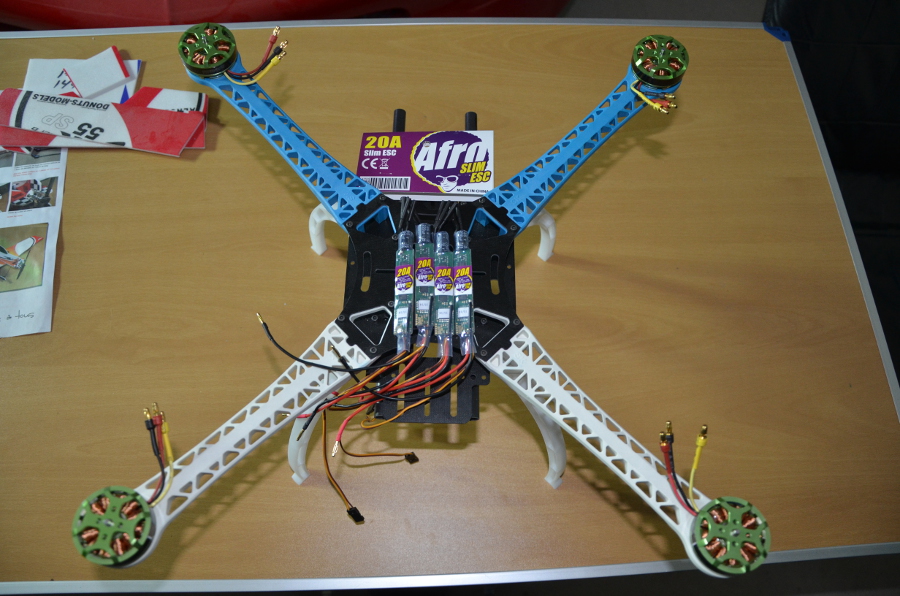

PostPosted: Sun 25 Jan 2015, 14:33
Kontakten till fartreglaget var klenare än till motorn så jag hamnar på att löda.
Afro Slim ESC (SimonK Firmware)
PostPosted: Sun 25 Jan 2015, 16:17
Kul att det går framåt. =)
Lika bra löda ihop kablarna mellan ESCs och motorer jopp.
Perfekt ställe för glapp/oxid. Tappar du kontakten på en av de 12 kablarna så är quaden i backen.
Antingen av motorbortfallet eller för att ESCen brunnit.
Ska du ha ESCarna mitt på kroppen? Sätt dem så långt ut på armarna du kan istället.
På ovansidan = kan bli skadade om du kraschar och en propeller far in i ESCen.
På undersidan = kan bli skadade om du kraschar och de tar i marken. =)
Man vill hålla alla störningar borta från styrkortet.
Dvs motorer ska långt bort, ESCar ska långt bort och helst även alla feta strömkablar och ack.
PostPosted: Sun 25 Jan 2015, 16:59
ESCarna hamnar ute på armarna på undre sidan.

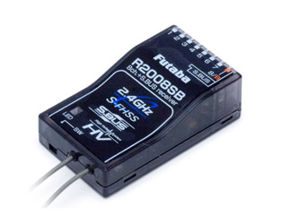

PostPosted: Mon 26 Jan 2015, 00:39
I quaden kommer jag att köra med Futabas R2008SB 2.4G S-FHSS
