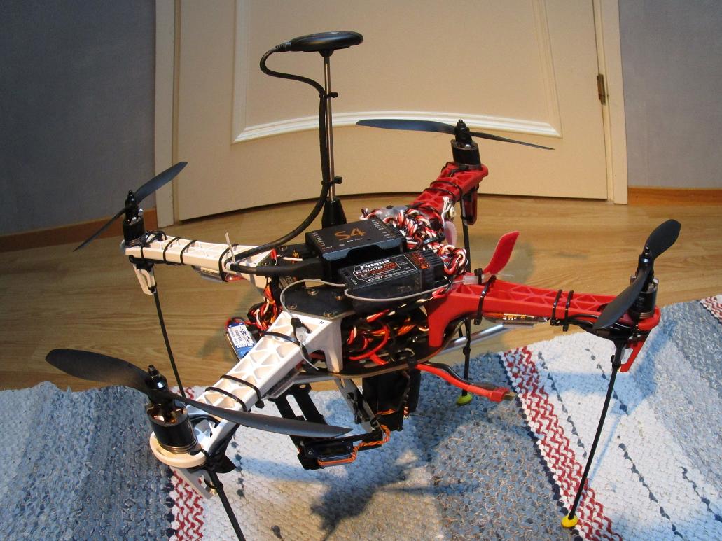

Idag lyckades jag igen.
Tog upp den vid ett större fält, har " Manuel set attitude" inkopplat .
Efter en minuts flygning drar den iväg uppåt, jag slår om till manuel.
Motorerna stendör och den faller som en sten. Kröker en av armarna, LiPo- acken får sig en smäll. Konstigt nog händer inget annat, inga brutna propellrar. :(
Jag kan ha haft throttle i bottenläge när jag slog om, jag hade väl en halv sekund att tänka efter, vad gör man?
Så nu står jag utan copter tills jag fått hem en ny aluminiumarm :evil:

Om man sätter "switch 1" i position 2 så går man från manuel till manuel altitude hold (INTE set altitude som jag skrev)
Hmm ok kanske det som hände, att den steg upp och då fick jag lite panik. Ska inte vara så snabb nästa gång utan se vad som händer.
Sen märkte jag att den hade lite oscilleringstendenser så jag får nog koppla upp den och ställa ner gain på gyrot.
Har du läst/sett/upplevt några bra värden där? Min shake compensation står på över 100 nånting, default är mycket lägre.
Funderar på att byta till en plastram. Vet inte dock om det är värt men tänker att man sparar lite vikt.

Joined: Mon 07 Jul 2014, 17:11
Posts: 32
Det är den dansen jag har gjort för att kalibrera. Funkar nog, hoppas jag. Naza har ett felmeddelande om inte kalibreringen lyckades, kanske nåt för ZeroUAV att ta efter?
Jag har ännu inte tagit med mig dator ut för att köra GCS utomhus. Har ingen PC laptop, bara Mac. (finns ju iofs emulatorer)
Beställde två nya armar, röda, och ett nytt acc, i fall det som jag räddade är skrot.
På de två andra FC som jag har, som är enklare, tycker tillverkarna att gyro och stabilitets-POTarna skall vara default 50%, men här startar de på 55/255 = ca 22%, också skumt för det är ju långt ner på hela skalan.
Kan tyvärr inte prova nåt mer nu förrän jag fått den nya utbytesarmen. :(

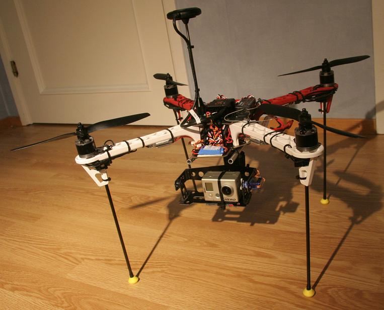

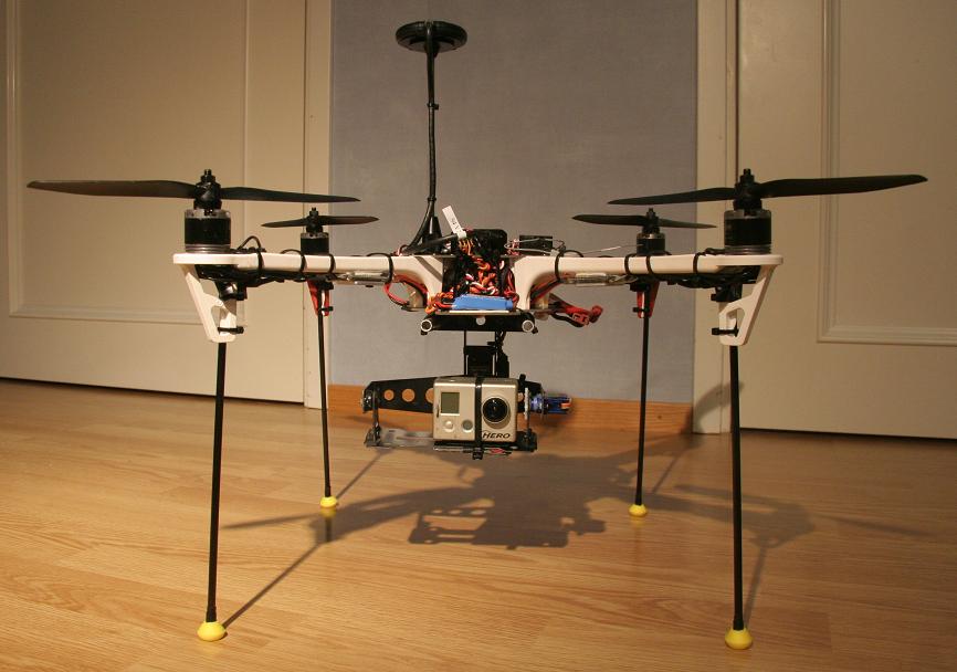

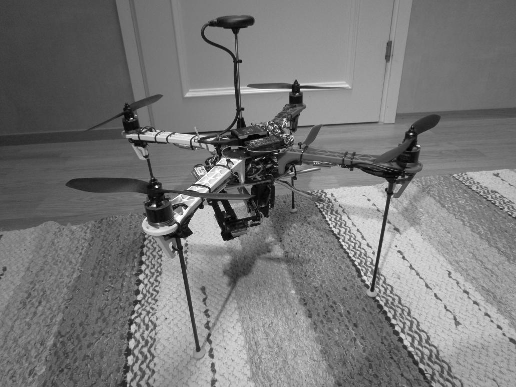

Jag har tagit ett steg till idag i bygget!
Gimbal!!!
Har monterat tillbaks gimbaln som va på förut, men nu dämpat under ramen och så har jag monterat
benen helt annorlunda. Satte på en UBEC för servona också. Och gimbaln är inkopplad, Roll till Y1 och
Tilt/Pitch är kopplat till mottagaren (Kanal 8) som jag styr via en ratt på sändaren. Jag kan koppla den
till Y2 också och få kameran stabil i pitch-leden också, men jag ska ju fota så det blir via ratt på sändaren. =)
Så nu har jag placerat gimbal och GoPro (tillfälligt) tillsammans med 40 gram bly på rätt ställe och
balanserat upp allt. Och allt funkar för nästa testrunda. Dvs filma med GoPro stabiliserat i roll-led men
ställbart i tilt-led. Närmar sig. ;-)
Så härnäst blir det:
1. Att fara o flyga och testa gimbal'n med GoPro
2. Och efter det blir det att montera på videolänken samt testa styra lite från marken med Goggles och
sändare och filma lite. Fränt! =) Medans quaden hänger på stället där uppe i himmelen.
