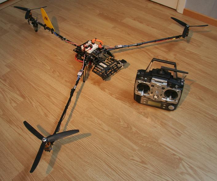

Fick ett ryck nyss och fixade lite på denna tricopter...
JR TAGS01 utbytt mot KK2 v1.6
Varför? För att TAGS01 saknar självstabilisering, det är dock ett bra men ovanligt FBL-gyro
för RC-helikopter, inte så passligt för multicopter. KK2 har som sagt självstabilisering, dvs
den hålls plan, men vinden kan ändå driva iväg den och den kan ändra läge om den driver
iväg. Den saknar dock GPS/Kompass för att hållas på plats i luften.
Tog bort propellrarna!
KK2-bruksanvisning: http://www.hobbyking.com/hobbyking/stor ... 478X47.pdf

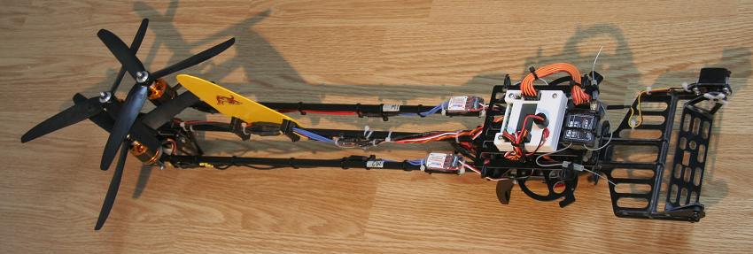

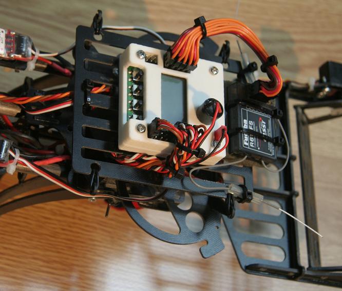

Inkoppling av KK2
Har ju gjort detta förr, så det gick rätt smärtfritt.
- Mottagarens kanal 1 (Ail), 2 (Ele), 3 (Thr), 4 (Rud) och 5 (Switch) kopplas till ingångarna 1, 2, 3, 4 och 5 (Aux) på KK2 (mottagare får matning från KK2)
- Motor1 och ESC1 är framme till vänster, Motor2 och ESC2 är framme till höger, Motor3 och ESC3 är bak
- Motor1 ska rotera medurs, Motor2 moturs och Motor3 medurs
- ESC1 kopplas till M1 (med matning), ESC2 kopplas till M2 (utan matning), ESC3 kopplas till M3 (med matning)
- KK2 har åtta utgångar M1-M8. M1 får matning till KK2 och RC. Nån av M2-M8 ger matning till resten.
- Servo kopplas till M4 (får matning av ESC3)
- Tilt-servot (Pitch) för gimbal kopplat till M8 (M7 kan användas för Roll)
- Stripat om allt
Sändarinställningar
- Nytt modellminne, modelltyp Flyg (Namn KK2TRI)
- VR-ratten kan användas som kamera-tilt om kamera-servot kopplas till kanal 6 på mottagaren
- Switch G emot = Stabilization ON och bort = Stabilization OFF

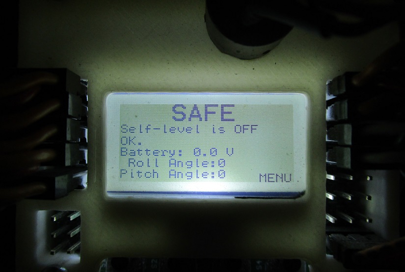

KK2-grundinställningar
- Laddade tricopter-layout
- Testade sändarens utslag i Receiver Test (reverserade Throttle och Rudder)
- Subtrimmade allt till 0 på samtliga värden i Receiver Test
- ACC-kalibrering utförd
- Reverserade rudder i Mixer Editorn från 100 till -100 så servot går åt rätt håll
- Kollade att M8 i Mixer Editor var inställt på Servo och Low
- Satte bägge värden för gimbal till -400 som utgångsvärde (servot bara darrar om jag bara ställer ena värdet). Om kamera-servot är kopplat till KK2 M8 så håls kameran horisontell fast tricoptern lutar.
KK2-värden idag
För förklaring av nedanstående värden, se bruksanvisning (länk uppe i inlägget) samt se min egen tolkning:
viewtopic.php?p=120806#p120806
PI Editor
Roll (Aileron)
- P Gain 60
- P Limit 100
- I Gain 20
- I Limit 20
Pitch (Elevator)
- P Gain 60
- P Limit 100
- I Gain 20
- I Limit 20
Yaw (Rudder)
- P Gain 50
- P Limit 20
- I Gain 50
- I Limit 10
Receiver Test
Aileron 0 (Visar typ Left -100 och Right 100)
Elevator 0 (Visar typ Forward -100 och Back 100)
Throttle 0 (Visar typ Idle 0 till 100 Full)
Rudder 0 (Visar typ Right -100 Left 100)
Auxiliary -135 i OFF-läge och 135 i ON-läge
Mode Settings
Self Level: AUX
Link Roll Pitch: Yes
Auto Disarm: Yes
CCPM Enabled: No
Stick Scaling
Roll (Ail) 30
Pitch (Ele) 30
Yaw (Rud) 50
Throttle 90
Misc. Settings
Minimum Throttle: 10
Heiht Dampening: 0
Height Dampening Limit: 30
Alarm 1/10 volts: 0
Servo filter: 50
Self-Level Settings
P Gain 35
P Limit 30
ACC Trim Roll: 0
ACC Trim Pitch: 0
Cam Stab Setup
Roll gain -400
Roll Offset 50
Pitch Gain -400
Pitch Offset 50
Sensor Test
Gyro X Olika värden här
Gyro Y
Gyro Z
Acc X
Acc Y
Acc Z
ACC Calibration
Utförd ovan! Dvs ställ quaden plant och kalibrera. Följ guiden.
Set CCPM Settings
Roll (Aileron): 1
Pitch (Elevator): 2
Thottle: 3
Yaw (Rudder): 4
AUX: 5
Mixer Editor
CH1 (Motor 1)
- Throttle 100
- Aileron -87
- Elevator 50
- Rudder 0
- Offset 0
- Type ESC
- Rate High
CH2 (Motor 2)
- Throttle 100
- Aileron 87
- Elevator 50
- Rudder -1
- Offset 0
- Type ESC
- Rate High
CH3 (Motor 3)
- Throttle 100
- Aileron 0
- Elevator -100
- Rudder 0
- Offset 0
- Type ESC
- Rate High
CH4 (Servo)
- Throttle 0
- Aileron 0
- Elevator 0
- Rudder -100
- Offset 50
- Type Servo
- Rate Low
CH8 (Gimbal Tilt)
- Throttle 0
- Aileron 0
- Elevator 0
- Rudder 0
- Offset 0
- Type Servo
- Rate Low
Show Motor Layout
- M1 = Främre vänstra motor roterar CW
- M2 = Främre högra motor roterar CCW (vanlig propeller)
- M3 = Bakre motor roterar CW
- M4 = Servo
Load Motor Layout
Valde förstås Quad X på denna i början.
Debug
Ointressant
Factory Reset
Inte nu!
ARM / DISARM
Aktivering för att flyga = Håll vänster spak ner till höger -> ARMED.
FLYG / (TESTA)
Håll sedan vänster spak ner till vänster -> DISARMED för att avaktivera.
ESC-programmering
- Fullgas på sändaren
- Tryck in knapp 1 och 4 på KK2
- Koppla ström till tricoptern
- Vänta på att ESCarna piper att max-throttle är registrerat
- Dra ner gasen på sändaren
- Vänta på att ESCarna piper att min-throttle är registrerat
- Vänta på att KK2 säger att allt är klart
- Släpp knapp 1 och 4
- KLART!
Vikt och balans
Balanserade. Acken fram på gimbal utan kamera, men under batteri-hållaren om kamera.
Väger bara 916 gram flygklar med ack (utan kamera).
Timer
Ställde Timern på sändaren till 5 minuter nedräkning till en början (Switch B).
Korkat test!
Testade att rätt motor rörde sig när jag lutade på tricoptern. Inget farligt med det.
Vände främre motorernas riktning, de gick åt fel håll. Samt bytte propparna (CW<->CCW)
Sen till det korkade (man kan skära upp sig rätt bra jo, om man inte vet vad man gör samt
är oförsiktig). Satte på propellrarna och gjorde det farliga testet, dvs luta den åt olika håll
för att se att allt reagerar åt rätt håll samt styra och "flyga" med den i handen för att se
att allt funkar som det ska. KLART!
Flygklar för finjustering!
OBS! Jag ändrar i detta inlägg vad gäller förfarande och värden.
 Post subject: Re: TRIKOPTER
PostPosted: Sun 22 Jun 2014, 15:07
Flygklar med KK2!
Kompletterade tidigare inlägg eftersom jag nyss gjort det sista.
Så nu är den flygklar. Blir test nån gång framöver.

Denna skapelse är nu min! :lol:
Attes fd Tricopter ursprungligen från HAB ( http://www.hab.se ).
SETUP
Ram - Tricopter-ram tillverkad av HAB
Gyro - JR TACS01 var det original, numera ett KK2-board
Mottagare - Futaba R617FS
Ack - Hyperion CX G3 3S 25C 2500mAh
Fartreglage - 3 st HiModel Pro 12AE
Motorer - 3 st Turnigy 730kV
Propellrar - 3 st 3-bladiga GWS HD 9x5 (1 normal/CCW och 2 pushers/skjutande/CW)
Servo stjärt - Hitec HS-5085MG Digitalt Mikroservo
Servo gimbal - Hitec HS-65HB Analogt Submikroservo
Jag har haft en trä-tricopter förr, denna är i kolfiber/glasfiber och klart rejälare än de träpinnar min var gjord av.
Men denna har ju varit ett gissel från början till slut.
JR-gyrot var väldans svårinställt för tricopter vill jag minnas.
Sen fick den en KK2 1.6-flightcontroller och då flög den bra, dock vill den ju glida iväg i vinden för att den inte använder GPS.
Men nu blir det nog att använda JR-gyrot till en helikopter månne, det är dom ju gjorda för, får se.
Och KK2an blir nog säkert i nåt EPO-flyg för stabilisering.
Istället tänkte jag sätta en APM eller Pixhawk på denna samt GPS.
Den har kameragimbal så jag måste väl ha nån kamera av något slag i den, GoPro ska väl funka för att filma lite.
Och då måste man ju ha FPV också förstås, 5.8GHz nånting.
Orsaken till att jag skaffade den är för det är en tricopter och jag är nyfiken på hur den flyger med modernare teknik.
Sen vad jag ska ha den till... foto eller film för test/skoj.
Eller finns det nåt annat man kan hitta på månne?
Nå, planen blir i alla fall delvis nedmontering, rengöring, gå igenom allt, montera APM/Pixhawk + GPS, diverse inställningar och flyga utan FPV och kamera till först.

Jahapp... funderade först på plocka ner denna lite och gå igenom samt göra klar med nån APM eller nåt nyare.
Men blev lite sugen på testflyga först med KK2an som redan är inställd.
Mottagare redan på plats och det enda som behöver göras är att fixa O-ringar till upphängningen av controller-plattan.
Förberett sändaren, bind'at mottagaren, anslöt acken, KK2an lyste upp som den ska.
Ska kolla att allt stämmer och ställa in min sändare enligt det jag skrivit tidigare i tråden: viewtopic.php?p=124652#p124652
Sen när jag testflugit den så kanske jag inte är nöjd med att den inte har position hold med GPS, så jag lär väl sätta dit APM/Pixhawk och sätta KK2an i nåt flyg för stabilisering. :mrgreen:
Dessutom har den väldigt långa bommar ut till motorerna, den är lite svajjig, så kanske kortar av dem för att göra den mer stabil och precis.
Eftersom den är så lång och svajig så måste inställningarna vara satta till lite långsammare buss-känsla.
Jajja, det rullar på.
PostPosted: Sat 13 Nov 2021, 10:38
FLYGKLAR 2021!
Så där, då var den flygklar efter att ha stått sedan sommaren 2014?
Då flög jag den senast när jag hade den klar med KK2.
Att ställa in sändaren och kalibrera tog inte många minuter utan manual.
Bra när program-tillverkaren satsat på ett gränssnitt som är självförklarande.
Stabilisering OFF och ON på en switch på sändaren (OFF när man vill va lite wild 'n crazy och Stabilize om man vill filma eller bara glida runt).
Ingen GPS på denna, så om det blåser, så driftar den iväg.
Gimbaln för kameran (endast tilt) är ansluten till KK2an och inte till sändaren.
Så den stabiliseras av KK2an när man flyger och går ej att vrida på från sändaren.
Vinkeln på gimbaln måste man ställa in genom att lossa skruven på servot och tilta gimbaln som man vill ha den.
Tanken var väl att kameran alltid är riktad i samma vinkel mot marken/horisonten/himlen oavsett man backar eller flyger framåt.
Nu är den inställd så kameran ser "allt" som sker framåt samt nedåt, inte uppåt.
Armas genom att hålla vänster spak ner till höger, disarm ner till vänster.
