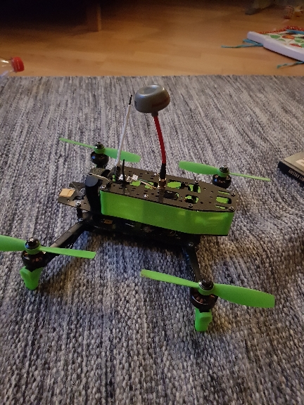

Kör: Halta Lotta
Nu är denna provhovrad och inställd.
Det blir acro, horizon och angle mode.
Vid första testhovringen så flippade den helt.
Efter en snabb felsökning såg jag att jag inte dragit ner yaw orienteringen från -90grader.
Inte konstigt den flippade.
Nåja nu hovrar den och styr åt det hållet jag vill.
Det enda som inte fungerar nu är kameran.
Antar att den inte går på 5 volt från flightcontrollern utan jag får ta ström från samma källa som vtx.
Men osd overlay fungerar som det skall, får bara inte en kamerabild...
Bara att fixa och Sen kan jag flyga maiden:)

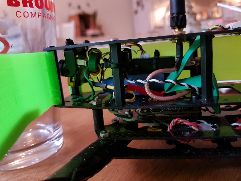

Nu är kameran utbytt till en jag vet fungerar på 4s ;)
Denna har dessutom bättre bild :)
Passade på att snygga till lite samt göra en liten kabelhärva för dig med kontakter.
Ett lc-filter och en ferritring fick plats också :)
Trots att den är rymlig så är det trångt där fram i nosen på denna :)
Nu ska den få stå ett par dagar så jag är säker på att den är torr innan jag testar :)
