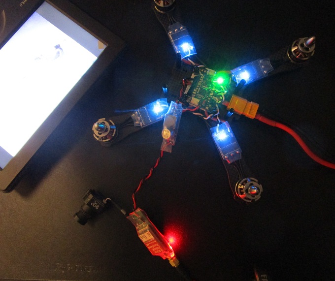

Videolänk igång!
Och så lyser resten så det verkar funka så pass långt iaf.
Det finns en enda kontakt och det är XT60-kontakten, resten är lött.
Nu väger allt 295,9 utan RC-mottagare och LiPo. Så det ser ut att hamna på ca 305 + LiPo (110), dvs 415 g slutvikt.
Ska beställas annan videokamera med högre upplösning som lär ska ge klarare bild också.
Har bara en FatShark 600TVL nu.

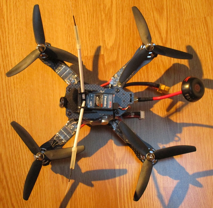

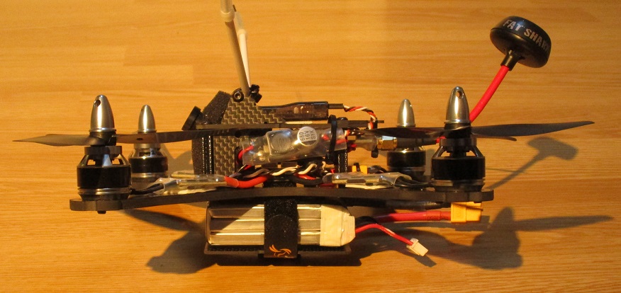

Färdigbyggd!
Bara programmeringen kvar nu.
425,6 gram flygklar med ack.

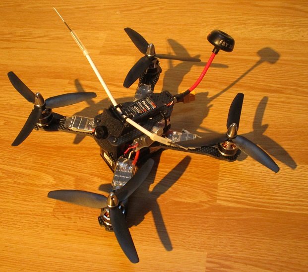

Men inte tillräckligt stiligt... ;-) RC-mottagaren är flyttad så nu ser den ännu mer clean ut.
RC-mottagaren var lite väl utsatt. Ska ta mig an FC-konfiguration som nästa pyssel.

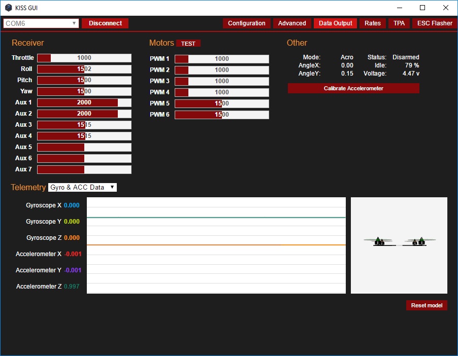

Hur ska jag lösa mitt lutande problem...
När jag lutar fram quaden så rör sig diagrammet som det ska.
Men 3D-visningen visar att quaden lutar framåt som den ska, men under 6 sekunders tid så vrider den sig åt höger istället, samma lutning.
 Post subject: Re: BYGGE - Lumenier QAV-X Charpu FPV-Racequad
PostPosted: Sun 13 May 2018, 22:02
Se bilden ovan...
Till vänster (där nere) ser man gyroscope- och accelerometer-värdena.
Det som jag undrar över är varför accelerometer Z är högre upp än de andra (mörkgröna linjen), den står på 1, de andra på 0.
För att testa:
1. Förändring genom att rotera åt något håll:
Roterar jag runt roll-axeln (X-axeln) så ökar/minskar Gyroscope X beroende på vilket håll jag roterar.
Roterar jag runt pitch-axeln (Y-axeln) så ökar/minskar Gyroscope Y beroende på vilket håll jag roterar.
Roterar jag runt yaw-axeln (Z-axeln) så ökar/minskar Gyroscope Z beroende på vilket jag håll jag roterar.
De verkar bete sig som det ska, de känner av förändringen medans den görs, stannar jag upp så faller värdet tillbaks till 0.
2. Förflyttning som mäts av accelerometrarna:
Rör jag quaden åt höger/vänster så ändrar Accelerometer X efter det men far tillbaks.
Rör jag quaden åt fram/bak så ändrar Accelerometer Y efter det men far tillbaks.
Rör jag quaden åt uppåt/neråt så ändrar Accelerometer Z efter det men far tillbaks.
Helt OK! Så ska det ju vara.
Det känns som att hårdvaran funkar, men inte mjukvaran. Eller hur?
Sen till den delen där det skumma börjar hända...
3. Gyrot känner av vart det lutar.
Om jag lutar quaden 90 grader till höger runt X-axeln så ökar Accelerometer X från 0 till +1 (-1 om jag lutar 90 grader till vänster). Helt OK!
Om jag lutar quaden 90 grader framåt runt Y-axeln så ökar Accelerometer Y till +1 (-1 och jag lutar 90 grader bakåt). Helt OK!
Sen kommer vi till det jag inte fattar... Accelerometer Z (den är inte 0, den är +1!!!). Jag skulle tycka att om jag roterar quaden 90 grader medurs runt Z-axeln så ska Accelerometer Z öka från 0 till +1. Men det gör den inte, den är +1 redan.
Och det skumma nr 2...
När jag lutar 90 grader åt höger, vänster, framåt eller bakåt så minskar Accelerometer Z från 1 till 0.
Lutar jag ytterligare 90 grader så minskar Accelerometer Z från 0 till -1.
Dvs Accelerometer Z = 1 när quaden är rätt väg och -1 när den är upp och ner.
Och det skumma nr 3...
När jag rör på quaden runt de olika axlarna och hit och dit så ändrar värdena vartefter. Och när jag slutar röra den så stannar värdena upp. Men i 3D-bilden fortsätter quaden rotera till sin felaktiga position. Utan att värdena i grafen ändrar. Detta tar ca 6 sekunder. Varför ändrar det inte direkt? Varför kryper det?
Ser man på värdena under Other... där finns AngleX och AngleY.
De är på 0 när quaden ligger plant.
Lutar jag till höger runt X-axeln så blir AngleX = +90 grader. Helt OK! (men AngleY ändrar sakta från 0 till -180)
Lutar jag till vänster runt X-axeln så blir AngleX = -90 grader. Helt OK! (men AngleY ändrar sakta från 0 till +180)
Lutar jag framåt runt Y-axeln så blir AngleY = +90 grader. Helt OK! (men AngleX ändrar sakta från 0 till -180)
Lutar jag bakåt runt Y-axeln så blir AngleY = -90 grader. Helt OK! (men AngleX ändrar sakta från 0 till +180)
Huuur kör man in ny firmware? Finns ingen knapp för det i denna GUI för att ställa in KISS FC. Men i denna GUI kan man uppgradera ESCarnas Firmware. Jag kör nu KISS FC 1.2 men har 1.3 nedladdad.

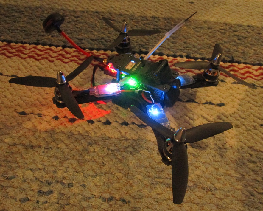

Lumenier QAV-X Charpu - Flygklar 2019!
Eftersom jag har planer på flyga denna efter DJI F550 så måste den kollas upp att allt är OK.
Den funka senast, men gick igenom lite, man vet ju aldrig. Flygklar!
Det enda luriga kvar är att den börjar luta lite åt annat håll när man flyger åt en riktning, sakta.
Men ska testa i Rate kommande flygningar, tips från andra KISS-flygare. (FC och ESCs heter så).
