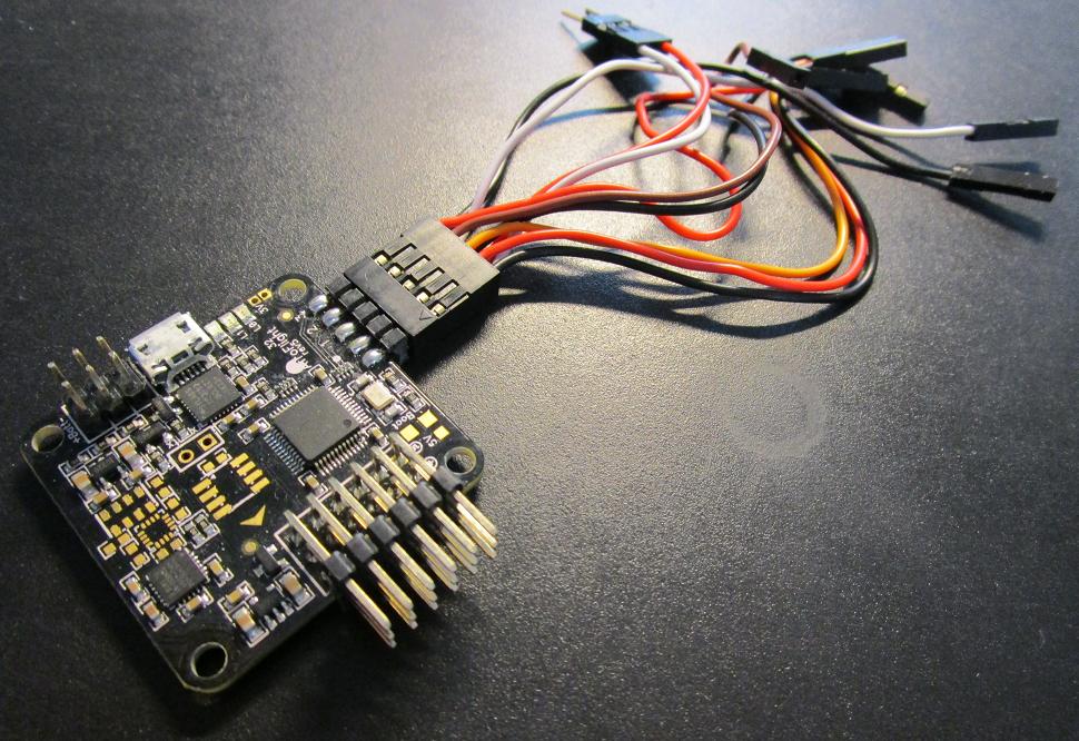

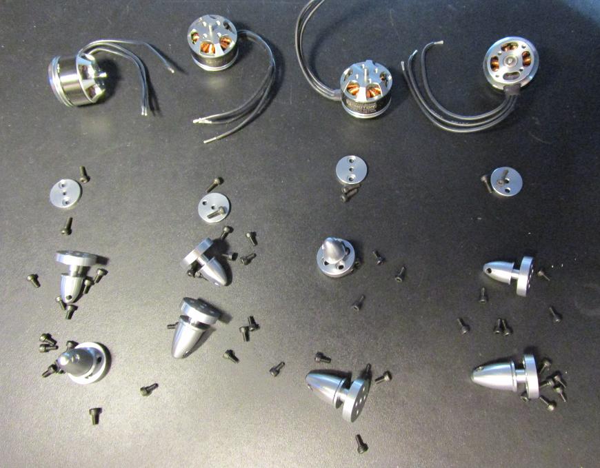

Det kom ju lite grejer...
Ram: ZMR250 FPV Sport (kolfiberlaminerad glasfiber)
Motorer: Tiger Motors MN1806 2300KV 2-3S
ESCs: EMax 20A ESC SimonK
Propellrar: HQ 5x3 CW & CCW
LEDs: Blåa och röda LED-"paneler"
Styrkort: AfroFlight Naze32 Acro nånting blabla

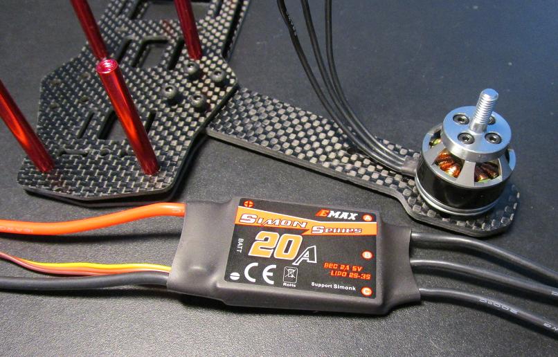

Montering påbörjad...
Började montera ihop lite och stötte på lite problem. ESCarna var ju rätt stora. :shock:
Eller rättare sagt, quaden är rätt liten, men dessa kraftfulla motorer drar rätt mycket ström så det räcker ingen vart med 12A ESCs enligt specs.
Man ska montera ihop allt i rätt ordning, så jag kan inte montera ramen först utan att få problem.
Så det blir steg för steg helt enkelt.
