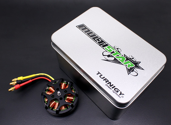

Klart - denna motor blev det
Turnigy Multistar 4220-650Kv 16Pole Multi-Rotor Outrunner
Spec:
KV(RPM/V): 650
Lipo cells: 4s
Max Surge Watts(W): 240
Working current: 13 amps
Max.current(10s): 17 amps
No Load Current: 0.7 amps
Intemal Resistance: 0.120 ohm
Number of Poles: 16
Dimensions(Dia.xL): 42 x 25 mm
Shaft: 3 mm
Prop: 10 x 4.7 - 11 x 4.7
Weight: 65g

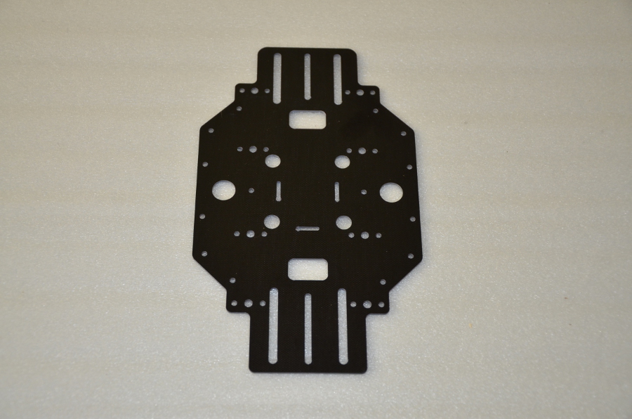

 Post subject: Re: Min multikopter (S500)
PostPosted: Tue 19 Aug 2014, 18:11
Lite bilder på prylarna.
Ram - S500 Glass Fiber Quadcopter Frame with PDB 480mm

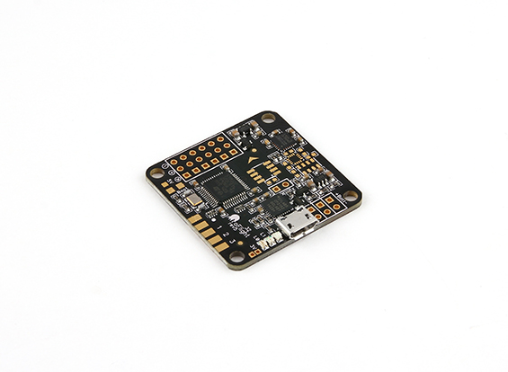

Styrkort - AfroFlight Naze32 Acro AbuseMark FunFly Controller

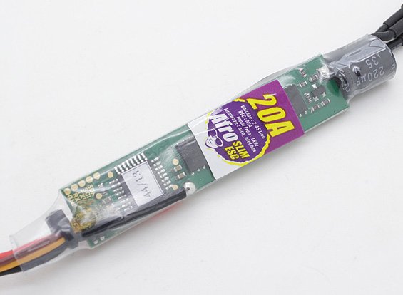

ESCs - 4st Afro Slim 20Amp Multi-rotor Motor Speed Controller (SimonK Firmware)
PostPosted: Tue 19 Aug 2014, 20:40
Ser ju bra ut detta. =) Det brukar vara en tumregel att köpa minst en extra ESC och motor, kanske fler om det är HK-grejer. Blir jobbigt sen om en motor far och du inte får tag på samma, då får du byta allihop.
Vad har motor-setupen för lämplig thrust totalt? Vad uppskattningsvis kommer härligheten att väga?
PostPosted: Tue 19 Aug 2014, 22:18
Vet inte vad den kommer att väga klar och finns inte mycket på nätet att leta om S500 för den är så ny.
Quad 425g, motor 4x65=260g, Esc 4x13,7=54,8g, propeller 4x15=60g, mottagare 10g totalt: 810g
Ack 4000mAh 320g eller 5200mAh 433g
Så totalt 1130g eller 1243g + alla övriga prylar man plockar på (FPV m.m)
Läste att motorn har 700-800g thrust så runt 3kg så då kan jag plocka på 1,7kg men flygtiden blir väl kort.

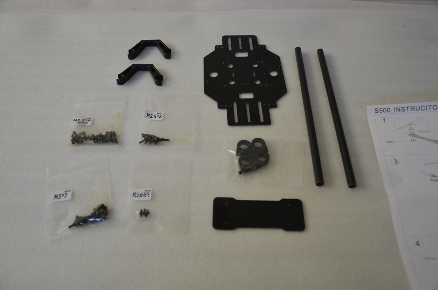

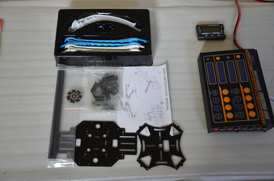

PostPosted: Fri 22 Aug 2014, 19:51
Plockade ut delarna

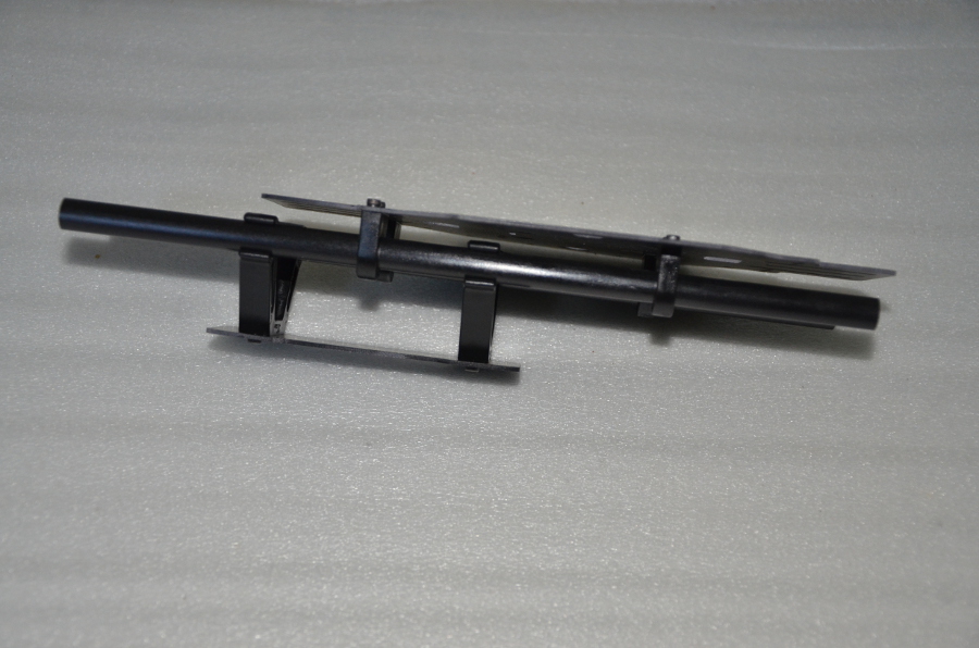

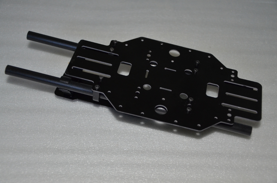

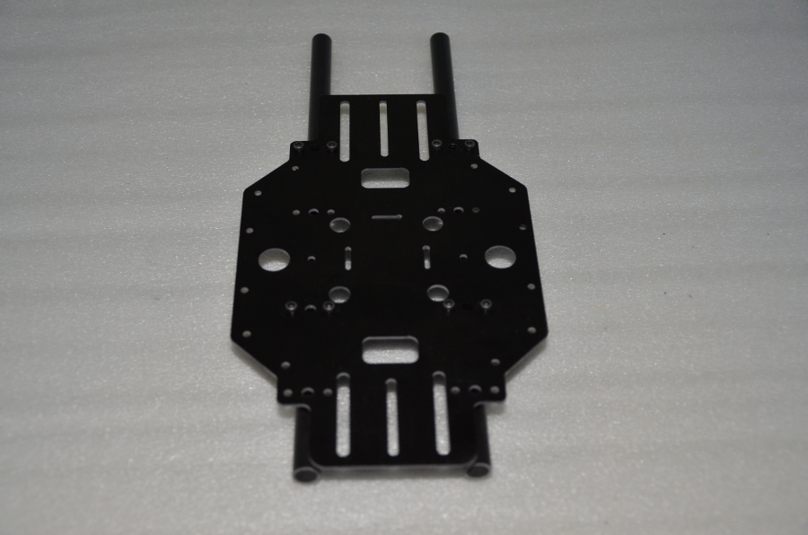

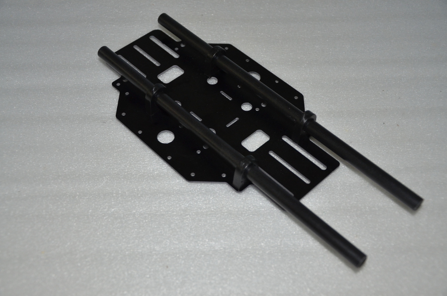

Kunde inte låta bli utan började lite .......

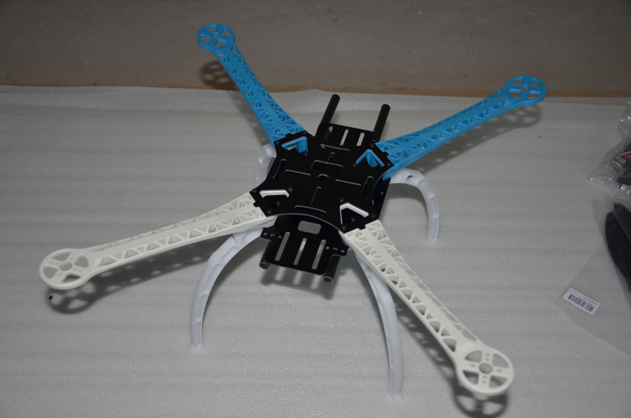

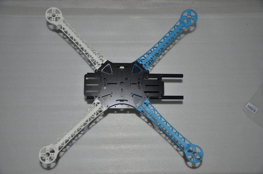

PostPosted: Fri 22 Aug 2014, 20:11
Men vad nu ramen är klar :shock:
