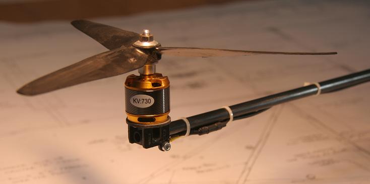

Motorer - 3 st Turnigy 730kV
Propellrar - 3 st 3-bladiga GWS HD 9x5 (1 normal/CCW och 2 pushers/skjutande/CW)

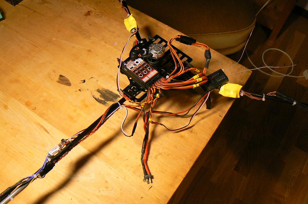

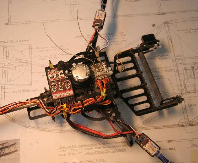

Alldeles nyligen...Nu har jag kikat igenom den lite noggrannare och har rätt så bra koll på den.
Har gått igenom tricoptern, hur allt är kopplat, alla sändarinställningar, en bunt papper och anvisningar etc.
Det som återstår innan nästa flygning... - Gummibanden är på tok för slappa, måste kolla med HAB vad det ska vara för nåt, eller om du Atte vet vad det var där förut? Hårdheten i gummibanden är rät viktiga, det är de som gör att den använda vikten de håller i inte skapar resonans osv. För hårda -> gyrot får spel, för mjuka, gyrot får spel. Osv. Jag har O-ringar, men de är för tjocka och hårda.
- Läsa på mer och se om det finns nåt sätt att slå på och av auto-level, eller rättare sagt Normal Mode (Hover, dvs det läge där den håller sig horisontell) samt Stunt (3D och det läget där den bibehåller det läge där man släpper tricoptern i).
