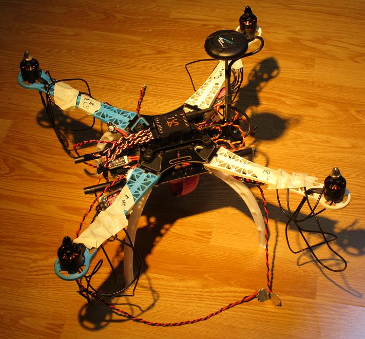

Allt på plats men måste ställa in Max-Min-lägena på ESCarna för att kunna löda klart och fortsätta ställa in allt.
Behöver sändare och mottagare så nu är bollen hos dig Bernt. =)

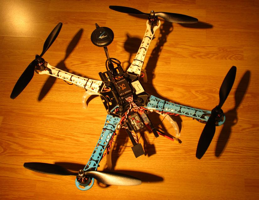

Flygklar med Hitec Aurora 9-sändare och nya motorer!
Motorerna blev EMax Copter MT2216 810 kv (2st CW och 2st CCW).

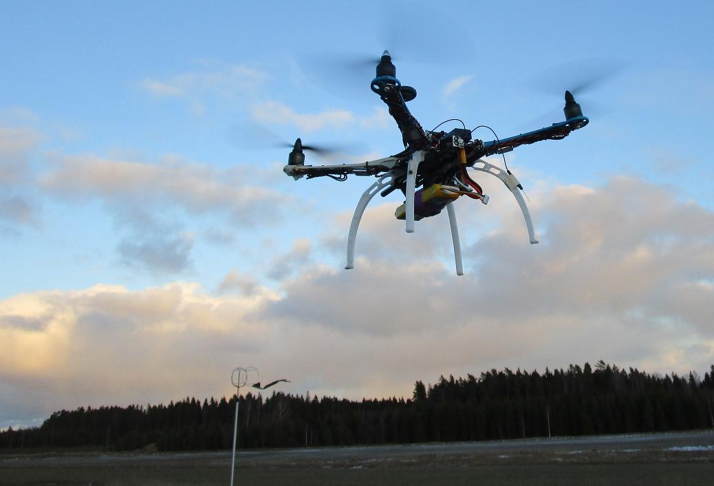

Flög som den skulle idag!
Enda skillnaden var att jag laddat sändaren. !?
När man kopplar in acken i multicoptern så piper sändaren till.
Så telemetrin snackar nog, men vet ej vad. Går inte ihop riktigt.
Behöver byta till mindre proppar för att bli stabilare i vind.
Det är 10" nu, 9x4.5" borde göra susen. Bilden nedan tog jag
när den stod still i luften på GPS Mode.
Tänkte jag skulle ha kalibrerat kompassen, men det var för kallt.
