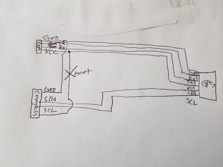

Så det är så det ska kopplas om jag förstått det rätt?

Vilket har du:
1. Har din GPS-puck (med inbyggd kompass) endast en 6-pin kontakt och du har I2C- och GPS-kontakt på Pixhawken?
2. Har din GPS-puck (med inbyggd kompass) en 4-pin kontakt för kompassen och en 6-pin kontakt för GPSen och så har du en 6-pin allt-i-ett-kontakt i Pixhawken för GPS-Compass-Combo?
Din skiss funkar iofs på bägge. =)
Och japp, X'et med "bort" är helt korrekt, den ska inte vara där.
Lättast att löda så du får en Y-kabel och inte en triangel-kabel, dvs sätt ihop GND så när varann det går utanför GPS-kontakten till höger.

Den är alternativ 1 :)
Har nu lött sladden. Märkte att det blev ju fel. Den bilden jag lagt upp gäller pixfalcon. Men det är ju en pixhawk som ska kopplas :)
Får igång antennen men ingen fix än. Grön diod lyser på gps pucken men ingen blå.
Tar en liten break för att fundera på hur jag kopplar tv och rx.
På ardupilot så finns ju GPS pinout med Både rx, tx samt can tx samt can rx.
Vilka av dessa ska jag välja? Jag har lött bara på rx och tx.

Knepigt att vissa envisas med att inte följa standarder. Känner inte till Pixfalcon, men alla APM och Pixhawks jag hållit på med så har följt en standard. Iofs har de alla varit fullsize och det kanske är därför. MiniAPM hade sin egen pinout, ingen aning vem som gjort dem. :D Det är hur som helst bra att hitta och spara pinouts för de FCs man har för senare bruk.
Det är CTS och RTS / Can Tx och Can Rx har jag ärligt talat ingen aning om vad de används till just, inga minns jag. De används inte på många controllers iaf. De har bara Rx och Tx.
Har du 6 kablar hela vägen från GPS till FC så skulle jag använda samtliga. Men du hade väl bara 4 kablar från GPS (GND, Vcc, Rx och Tx) så det är CTS och RTS du ska skippa. Så har jag gjort med de jag har OM jag har varit tvungen att banta bort något.
När du startar upp en GPS-mottagare första gången så ska den ladda ner kalendern, det kan ta runt 20 minuter. Sen får du inte fix förrän GPS-mottagaren fått tag på tillräckligt många satelliter stabilt. Minns inte antalet. Kanske det var 5... eller va det 6.. 7.. 8 minns inte. Det blir rätt fort minst 9. Men det behövs 3 för att lokalisera fram (triangulera) din horisontella position. ArduPilot använder inte höjddata med GPSen med vanliga GPS-puckar. Men normalt behövs 4 satelliter minst för att placera din postition 3-dimensionellt. Men det är satelliternas placering och antal som beräknar din HDOP, ju lägre, desto bättre. Allt under 1 är helt OK för vårt bruk. Dvs om du har 10 satelliter på en och samma fläck upp på himlavalvet så är HDOP dålig. Men 5 st utrspridda kan ge bättre noggrannhet. Så det är låg HDOP som gäller, inte nödvändigtvis många satelliter. uBlox LEA-6or klarar väl max 12 satelliter. Jag har en 7a också och jag minns inte vad den var bra på, kanske den bara var snabbare. Och så har jag några 8or och de har väl GLONASS också och ska klara uppemot 20 satelliter.

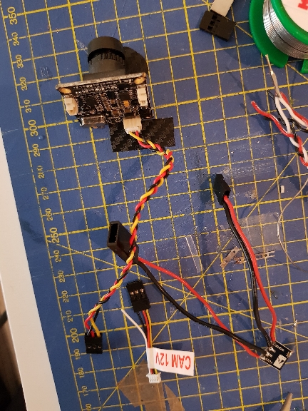

Har börjat förbereda för fpv utrustning nu.
Tänkte ha en standard med servokontakter på mina fortsatta fpv byggen :)
