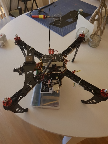

Såhär ser det ut än så länge.
Saknar bara GPS antenn. Tog bort ordern på den jag beställt förut och beställde en annan istället som borde komma snabbare.
Funderar på med gimbal tilten jag ska ha.
På arducopters sida så står inget om hur plus ledaren till servot ska vara.
Bara att ansluta direkt i pixhawk eller en separat plussladd från bec?
Firmware 3.5.7 är installerat.
En intressant sak är att jag inte kan arma den. Får felmeddelande bad Compass health.

Som sagts tidigare, mata inget servo eller annat strömslukande från Pixhawken, du tar livet av nåt då, står i manualen. Pixhawken matas med sin PM som inte orkar leverera något sånt. På olika Pixhawks (och APM) så kan man ansluta extra matning till railsen. Annars blir det att göra en liten brygga för att använda extern UBEC för att mata servon, så har jag gjort på alla. Dvs endast jord och signal till/från Pixhawk.
Hur har du kalibrerat kompassen?
Du har ingen GPS (som vanligtvis har en kompass) så du är tvungen att använda kompassen i Pixhawken. Den är känslig för mycket. Den kan störas av att acken är för nära, att telemetrin är för nära, att nån strömkabel är för nära (från acken), att PDBn stör, att videolänken stör, ESCarna stör, osv. Riktigt grinig en. Men dess syfte är ju att ha koll på jordens elektromagnetiska flöden och då är saker som ligger för nära väldigt störande. Men det finns ett värde du kan justera för att göra den mindre känslig. Det enda som händer är att Norr är "typ norr, oftast", så att säga. Men nu minns jag ju inte parameter-namnet... googla på ardupilot compass sensitivity eller nåt sånt. Jag har alltid använt kompassen i GPS-pucken. Det finns ett liknande värde för barometern, heter nåt med filter där. Du har väl kompass i Pixhawken? Eller är den utan? I så fall har du svaret där. =)
Ser ut som en GPS-puck vid kameran?

Gps pucken som sitter är till pixfalcon och har tyvärr fel kontakt för pixhawk.
Ny antenn är på väg och bör dyka upp nästa vecka ifall postnord sköter sig.
Jag har iaf lyckats kalibrera kompassen så den går att flyga.
Nu är nästa problem att jag inte kan lämna stabilise och gå över till autotune.
Har fått in funktionen i mission planner men den lämnar inte stabilise.
Kan det ha att göra med att GPS saknas? Får läsa vidare.
Har lött in tilt servot till ubec och kör bara signal i pixhawk. Dock ingen rörelse ännu.

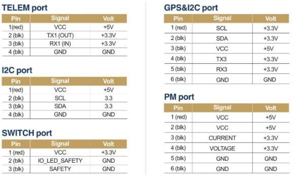

Iofs. Dock är det bara en kontakt i GPS antennen så jag behöver dela upp sladdarna till var sin kontakt.
Om jag förstår det rätt så finns strömförsöjningen till kompassen redan i antennen.
Så jag behöver väl bara dra SCL och SDA till i2c kontakten?
Hittat ingen vettig guide för hur jag ska dra sladdarna.
Antennen är denna http://www.holybro.com/product/22
Varför jag behöver autotune är väl för att få rätta pids för quaden om jag förstått det rätt
Pixhawk är nytt för mig. Inte helt bekväm med mission planner och guiden på ardupilot än.
 Post subject: Re: DJI F450 - FC-testplattform
PostPosted: Sun 16 Sep 2018, 14:12
En kontakt i antennen? Det är väl inte antennen du kopplar med? ;-) Antennen (den keramiska fyrkanten på ovansidan av kretskortet) är en del av satellitmottagaren/GPS-pucken och vad de nu har för namn... och i ditt fall finns även en kompass med i paketet. Bara så jag vet vad du har för nåt. Därför folk kallar dem för pucken, i alla fall på svenska. Inte tänkt på va de heter annars på engelska. Hm hm på den.
Låter som det är en stepdown i pucken. Vilket är bra! =) Vissa som har skild kontakt i pucken och har fyra kontakter där så brukar ena vara +3.3V IN.
Det brukar vara 4 kablar till I2C (GND, VCC, SDA, SCL) och 3-6 till GPS (GND, VCC, Rx/Tx eller GND, VCC, Rx, Tx eller GND, GND, VCC, VCC, RX, TX).
Bara du vet pinout till "pucken" samt pinout till I2C- och GPS-portarna (som du har nedan) så ska det vara att bara löda på.
Rita portarna uppifrån är mitt tips! Sen ritar du hur kablarna ska gå. Sen löda. Ha koll på rätt sida på kontakterna. Det brukar vara så att röd kabel är Vcc i ena kanten och svart är GND i andra.
Det borde bli så här:
- GND på I2C-porten och GPS-porten till puckens GND.
- VCC från GPS-porten till VCC på pucken (behöver ej använda VCC på I2C-porten då det kan vara så att I2C-porten ger ut 3,3V och då bränner du nåt om du kopplar ihop Vcc på +5V med +3.3V)
- Rx från GPS-porten till Tx på pucken (observera Tx till Rx och vice versa).
- Tx från GPP-porten till Rx på pucken
- SDA från I2C-porten till SDA på pucken
- SCL från I2C-porten till SCL på pucken
Alltså 3 kablar från I2C-porten + 4 kablar från GPS-porten och in i 6 kablar på pucken.
