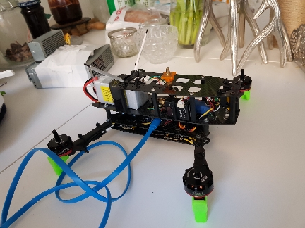

Motor 1 fungerar!!! :D
Klippte sladden till signalen på pdbn och kopplade den direkt från flightcontrollern till escn och testade.
Det funkade :D
Så pdbns signalledningar till ettan är tydligen trasig.
Kommer bara förbikoppla den nu.
 Post subject: Re: Lktr250
PostPosted: Wed 24 Apr 2019, 19:01
Posts: 889
Kör: Halta Lotta
Nu borde den fungera :)
