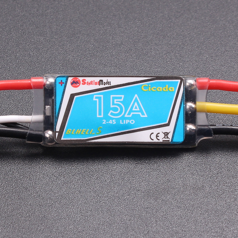

BLHeli_S firmware is the next generation code, following the base BLHeli code.
1. BLHeli_S is designed for superior performance in multirotors, and uses hardware generated motor pwm for smooth throttle response and silent operation.
2. All codes use damped light mode. Damped light does regenerative braking, causing very fast motor retardation, and inherently also does active freewheeling.
3. The code supports features to prevent sync loss. There are tuneable parameters that can make the code run well even in the most demanding situations, although default settings will work excellently in normal operating environments.
4. The code supports regular 1-2ms pulse width input, as well as Oneshot125 (125-250us), Oneshot42 (41.7-83.3us) and Multshot (5- 25us). The input signal is automatically detected by the ESC upon power up.
Model: BL-4S-15A
· Weight: 5.6g
· Size: 27*12mm
· Constant Current: 15A
· Max Current: 20A
· BEC: NO
· Input: 2 to 4 Li-XX

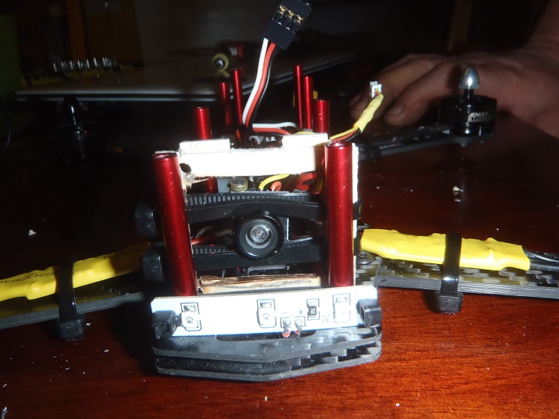

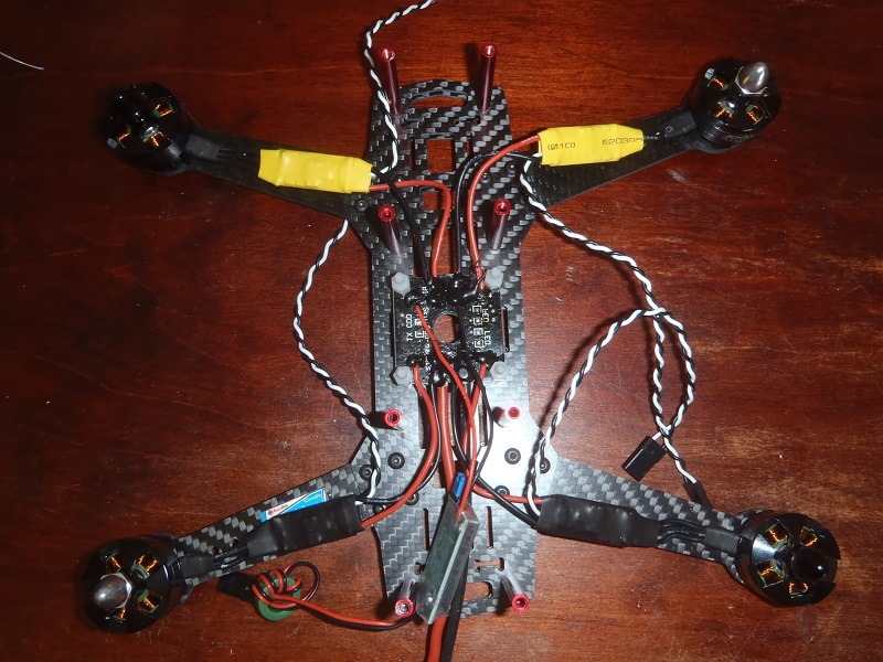

Lite pyssel med denna när man kom hem från jobb. Började med att fräsa om hålen till motorerna så jag kunde vrida in kablarna mot armen i stället för utåt. blev prima. Nya Escarna kom hem också så jag klippte bort höljet på dom och lödde motorerna direkt på dom och la ny krympslang runt, tjusigt tjusigt. Sen måsta jag ju fixa lite andra lysen bakåt :)
Tejpade ena klibban från escen under så man i framtiden vet va de e ifall den säljs eller liknande..

FC, videoTX och fpvcam intullade och väntar på nästa ledighet...
