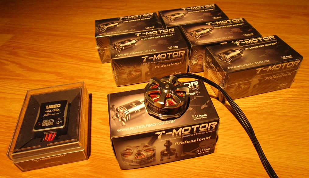

Motorerna och UBECen har kommit. :D
6 st Tiger-Motor MT3506-25 650KV samt en HobbyWing 10A 6S UBEC.

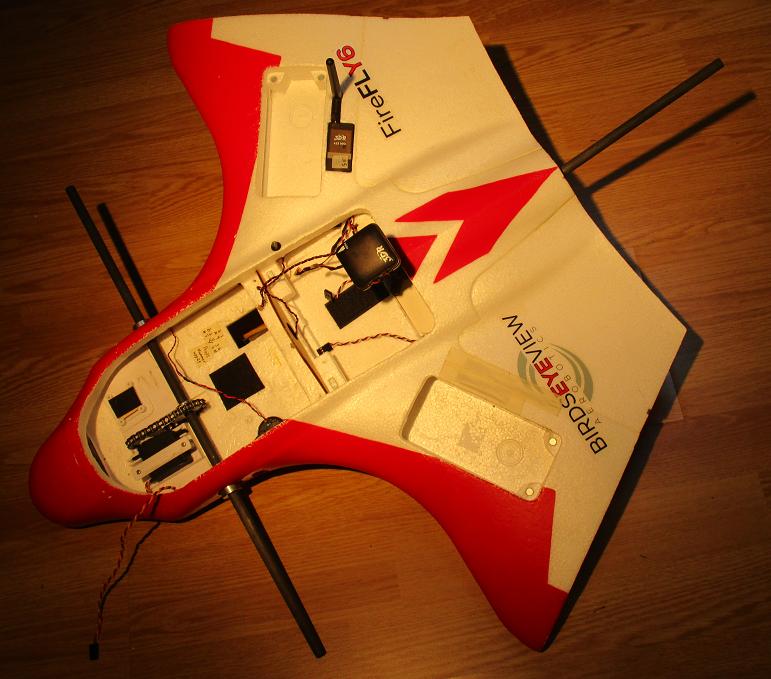

Tömde FireFLY6 på nästan allt i dag... =)
Tog bort proppar, motorer, motorfästen, ESCar, PDB, UBEC, Pixhawk och en massa kablage.
Vägt en massa grejer, jagar ju gram.
Motorerna och UBEC har som sagt kommit.
Nu ska det funderas ut hur de ska fästas sen ska motorerna på plats.

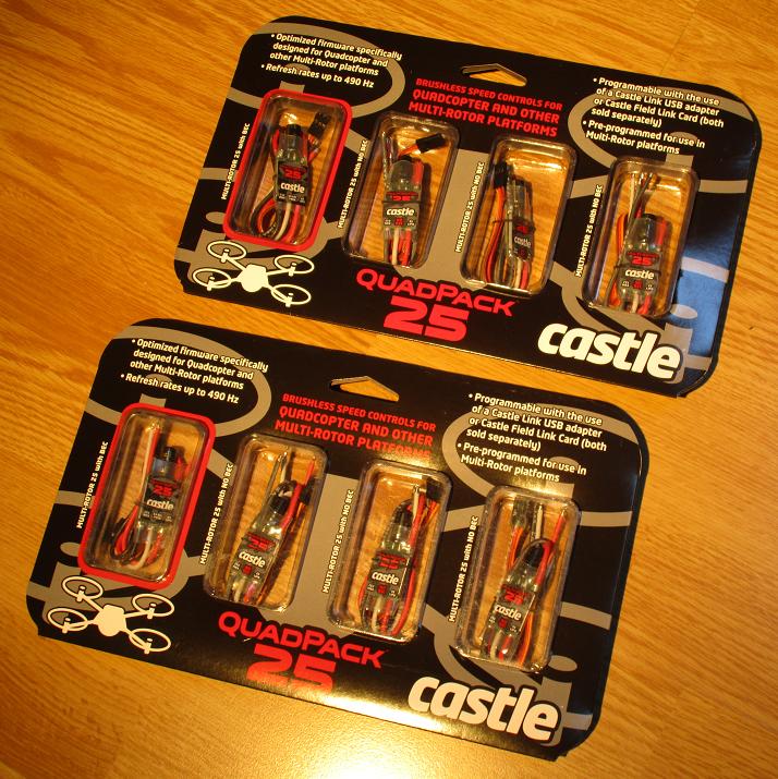

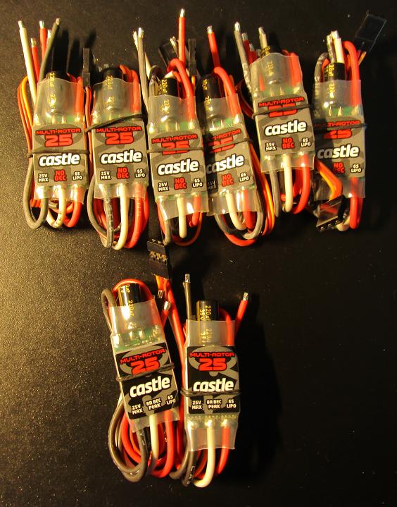

6 st Castle Creations Multirotor MR 25A 6S ESC OPTO.
(och 2 st 8A BECade ESCar kom med i paketet men den ska inte användas)
Dom väger drygt 17 g st bara! Snyggt förpackade kit för quad.

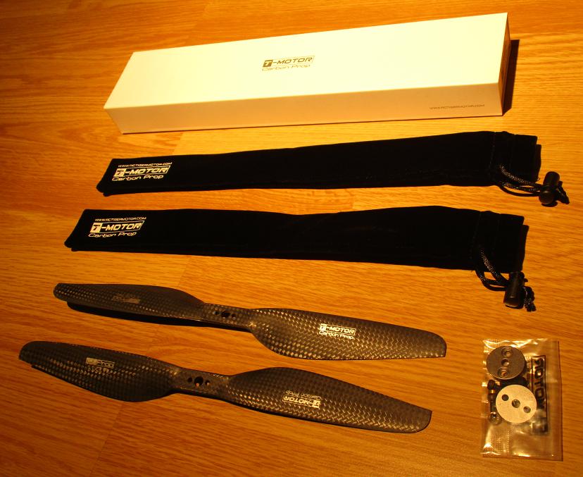

Idag kom det propellrar... 3 s kit med Tiger Motor kolfiber 11x3.7" CW&CCW... vilka förpackningar!!?
Och vilka proppar, dom väger ju ingenting jämfört med andra märkens tjocka kolfiberproppar!!
Måste väga sen och jämföra APC-lunsarna mot dessa.
