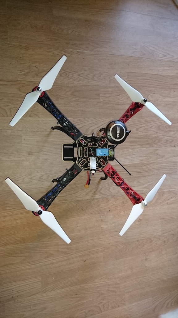

Nån byggtråd blir det inte då vi alla sett 100 quadar byggas redan.
Skillnaden jag gjorde på denna var att jag monterade APM inuti den och acken under. Jag hade benen kvar från F330 som jag hittade i skogen tidigare i år :)
Tanken e att den ska bära iaf en kamera, ev kompletteras med billig fpvutrustning också.
Premiärflögs nyss. Ja vaddå? Jag fick ju delarna igår ju. Måste kalibrera kompassen bättre. Vill Minnas att MickeM hade problem med att MP inte ville kalibrera ordentligt utan sa att den var klar nästan direkt? Minns du Micke????

Både motorer och Esc:ar klarar 4S så vi får väl se vad jag hittar på när det blir lite lastvikt också...

Jasså. Specs?
Ram 450
Kort APM 2.6 med Neo7
Motorer DJI 2212/920kv (kineskopior)
Esc Lighting Hobby 30A SimonK
Proppar Självspännande 9443

Ser välbyggd ut. =) Eller ska man säga välmonterad...
APM innanför har jag gjort på min DJI F550 också, passade finfint.
Enda problemet jag har med den är att den är helt värdelös på loiter, den är överallt.
Inte löst det än. Har en Neo7.
Det där med acken under skapar en pendeleffekt, speciellt om du ska ha kamera under också.
Det går nog rätt bra ändå, men gäller få rätt PIDs bara (låga).
CG ska helst vara i propellercentrum, för bästa repons och stabilitet.
Problem med kompasskalibrering... när den varit snabb har det blivit bra och rätt (framlänges ett varv och sen ett halvt åt höger).
Ibland får man veva på i flera minuter och många varv i alla riktningar, då blir det så där.
Men jag tror jag hittat felet, när jag är inomhus ska jag hålla mig en bit ut på golvet och vara en bit från tex bordslampor o annat. =)
Jag har 4st GensAce 4S 2200. :-)

Hmm. Jag testade med 3S 2200 räckte ju ingenstans. Kanske sku köra dubbla?
När jag testade Loiter så stod den stilla i ett par sekunder sen drev den rätt hårt åt nåt håll. Var nog felkalibrerat då tror jag, har inte hunnit testa efter omkalibrering.

Jag flyger min DJI F450 med 3S 2200 i 6 minuter.
Flög den bra i stabilize men inte i Loiter? Är samma som min F550 då, samma GPS? Den sticker inte iväg, men den har ingen aning var den vill vara. Här, nej där, nja här, där... HÄR! Osv... man blir stressad av den. Jag har iofs 3DRobotics 7a.

Flugit 3 ackar men den nu. Får ut ca 6 minuter snäll flygtid på ett 3S 2200mAh lite mindre när man skickar den över grannens gård i full sula å tibax :)
Jäkligt alert sak detta, inte alls som 500:an med lågvarviga motorer, borde byta mot kolfiberproppar i stället för de billiga DJI kopiorna som kom med kittet, dom sladdrar för mycket vit effektiv flygning.
Inga vet jag vad jag ska med den till egentligen. Till Salu bara :)

Hmm mekat fpv på denna bara för jag hade grejjor hemma :). Blev 400mw 5,8GHz å pan/tilt från HK :)

Så du hakar på lite FPV-"racing" i vår då? =)

Om den e kvar så lär den komma med till fältet :)
