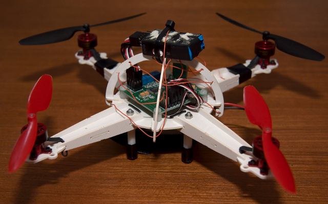

Observera min fina antenndragning! Och ja jag flyger 35 MHz och är stolt över det, aldrig haft problem. :)
Finns inte så mycket att säga om den egentligen. Kommer monterad förutom propellrar och mottagare. Jag fick hjälp av MickeM att gå igenom så alla kanaler gick åt rätt håll och att gyron stämde. Vi klurade en stund innan vi kom fram till att ena gyrot behövde reverseras. Enligt instruktionshäftet (som man hittar på HK's hemsida) så skulle man göra justeringarna utan propellrar. Omöjligt säger jag, man såg ingenting vilka motorer som snurrade snabbare. På med propellrarna och håll fingrarna bort. :D
Jag flyger med 850 mAh 2S nano-tech ackar. Flyger ca 7-8 minuter på en sådan. Jag har nu flugit tre ackar. Jag har gjort endel hårda nedsättningar men allt är helt och den flyger riktigt fint! Med tanke på att jag inte hade mera helierfarenhet än 10 minuter i simulator för två år sedan när jag flög den första gången så kan jag varmt rekommendera den även åt nybörjare!

Jepp allt ingick utom rx och ack. Snygg är den inte... Jag har dock gjort en mod nu som eventuellt kan klassas som "bling med funktion". Jag har målat två av armarna röda så jag bättre ska se skillnad på bak och fram. 8)
Just det ja, enligt instruktionerna ska det vara 50% End point adjustment, MickeM klagade. Efter ett par försök hamnade vi slutligen på 100% utslag. Måste erkänna att jag stälde ner de till 90% igen, tyckte den reagerade lite väl snabbt när jag fick panik. :lol:

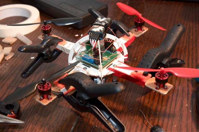

Limmningen av armarna höll två flygningar. När jag flög igår så slog den en kullerbytta mitt i en hovring på ca 2 meter höjd. Bägge av de armarna jag limmade sist var av i limfogen. Håller nu på att såga ut nya av tunn faneer som jag kan ersätta orginal motorfästet med, de kan kan sen limma fast ett par cm in på befintliga armar.
Planerar även på att göra en helt ny ram av balsa. :D

Får se då hur detta flyger när epoxyn torkat!

Sa ju att dom skulle gå av. ;-)
Sätt ring runt quaden, det gör folk för att skydda dem.

Du gjorde ju det, de gick av precis där du sa dessutom. Helt klart en designmiss att dra motorkablarna genom ett hål i armen...
