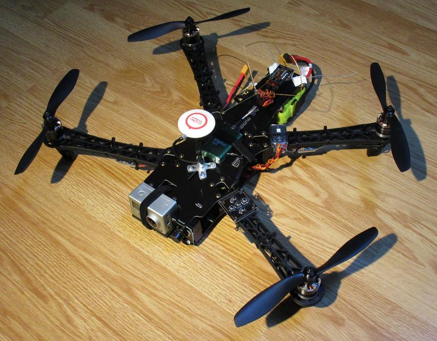

MickeM's TBS Discovery
Ram: TBS 450 Spider-X-quad, DJI svarta armar
Motorer: 4 st Tiger-Motor MT2212-13 980KV
ESCs: 4 st svarta 3DRobotics 20A vit etikett 490Hz 16kHz
Propellrar: 2+2 st DJI 8x4.5" (9-10" lär ska vara bättre för Disco)
UBEC: TBS Core inbyggd i bottenplatta för strömmatning 5 och 12V
Styrkort: DJI Naza-M Lite + GPS/Compass + PMU med LED och USB
Mottagare: Futaba R6008HS 8-kanals Full Failsafe 2.4GHz FASST
Mottagarantennhållare: Y-hållare
Lost Signal Alarmer: SkyRC
FPV-kamera: Sony Super HAD CCD II 600TVL D-WDR DNR
HD-kamera: GoPro Hero HD 1
Videosändare: Digital 1.3 GHz 600mW 16-kanals
Videosändarantenn: Stor Skew Planar
Ack: Gravity 4S 4000mAh 30C
Vikt: 1668 gram med allt
Pris: Ca-pris för quad inklusive ack och GoPro är ca 1200€
GroundStation hör inte hit (dvs videomottagare + goggles/monitor + ackar + splitter + DVR osv)
Recension:
- Kunde ha vart 2216-motorena istället som TBS rekommenderar för att få lite mer kraft
- Återstår lite Naza-inställningar för att få bort vobbel
- Bättre GoPro hade vart fint om man vill göra finare filmer
- Göra något åt RC-räckvidden, kanske störs ut nu, eller är dold
- Testa större propellrar för att se om det räcker (skulle ge mer flygtid)
Riktigt nöjd med denna. Bästa multicopter jag nånsin haft. Avsevärd skillnad mot en 500€ DJI F450.
Byggtråd: viewtopic.php?f=71&t=12700
