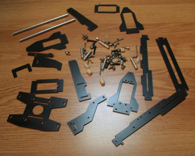

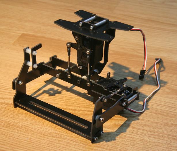

Camera Gimbal BigFanns ju fler gimbals, så jag skaffade en större också, som klarar kameror upp till 1kg.
Stadigare konstruktion än "Camera Gimbal Medium". Denna har i alla fall ett namn, CSL-X2.
Resten är på utrikiska. Tog 2h bygga den också. Använder nu 2 st beggade Scanner RC 9726,
som är fruktansvärt dåliga. Det är inte BB-servon (BallBearing/kullager), så plasten har slitits
runt axeln så de glappar rätt bra. Får väl byta ut, de har iaf samma servo-ok-standard som
Futaba. Även denna ska ha gyron. Lite tyngre konstruktion, men stabil ändå. Helt OK! Det
kom även grejer med för avtryckare, som ej är monterade helt klart, i fall man vill ha servo-
styrd mekanisk avtryckare och inte använder tex Canon med elektronisk avtryckare som
styrs via mottagaren.
Denna är för tung för en 450-heli, speciellt om man ska ha 1kg kamera + gimbal!!!
En 500-heli kan nog funka om man har en lättare kamera. Alla storlekar över 500
funkar bra. Multikoptrar, skulle tror att 500-size och uppåt funkar fint. Tex Gaui 500,
DJI 500, BumbleBee 500 osv. Och större. Funkar säkert under flyg också, bara man
har landställ. 40-size trainer ork nog inte...
