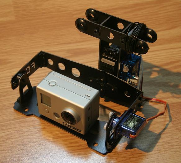

Tog hem ett kit för att bygga en GoPro-gimbal som man kan sätta under helikoptrar
(tex T-Rex 450 eller 500) eller multikoptrar (som tex DJI FlameWheel F450), funkar
säkert under flyg också iofs (bara att smäcka in under landstället).
Glasfiber och aluminiutm samt har satt dit ett Futaba S3003 standardservo samt ett
TowerPro-submikroservo. Byter ut om de känns bristfälliga. Endast Tilt och Roll, man
roterar ju med helin. Passliga för foto, men även för filmning om man kan flyga mjukt
med sido. =) Många helis och multikoptrar har som bekant såna där landställ, så det
är lite meningslöst med Panorering. Man kan ju sätta gyro på Roll-axeln så kan man
använda Tilt för att ställa in och fota/filma. För foto behövs inga märkvärdiga servon,
ska ju bara ställa in och ta bild, men ska man köra gyro och filma så behövs hävare
grejer (dock ej dyra för det).
Har några HK gy401-gyro för detta, ej monterat än. 35MHz-Hitec-mottagare på nu för
att testa. Hela gimbalen behövde lite slipa, fila och gänglåslimmades ihop, tog ändå
nästan 2h med allt. Vet ej tillverkare, står på nåt asiatiskt språk. =) Hela konstruktionen
verkar stabil och bra i alla fall, allt hänger på val av servon + gyro(n) + hur duktig man
är på tweaka inställningar.
