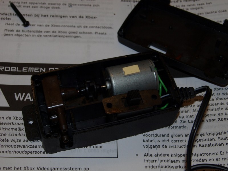

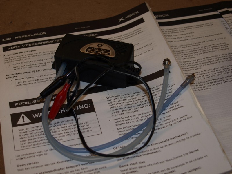

Pumpen som ska modifieras:
Ser ut så här innuti:

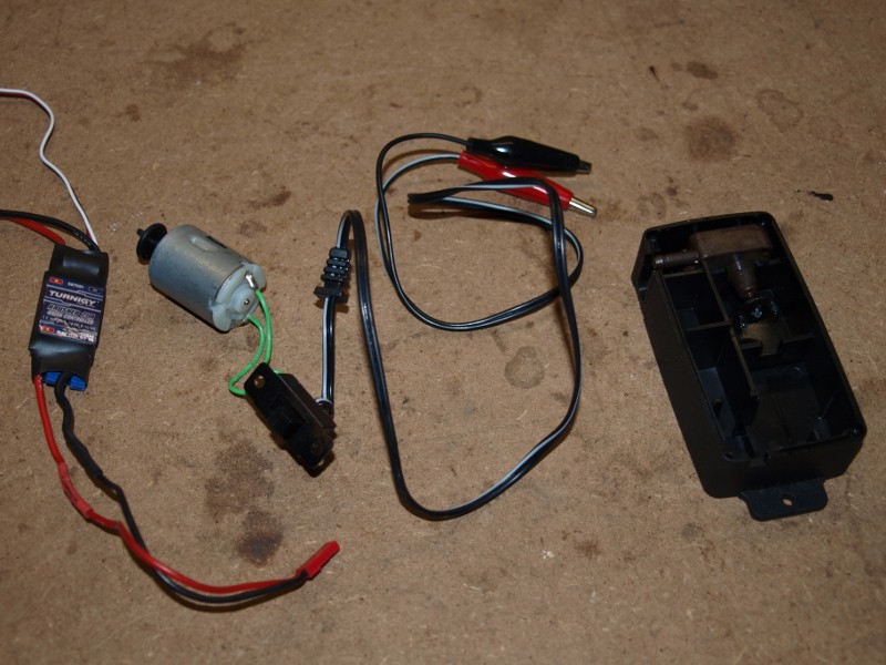

Här är alla ingredienserna:

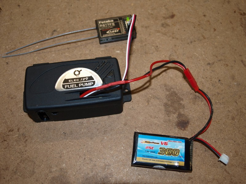

Rökpumpen färdig! Fick plats med fartreglaget innuti höljet, så de ser väl ganska bra ut :) Testade att köra på full effekt en minut på 7.4v, och efter det fick laddaren i den runt 10 mah, men då gick motorn hackigt för att den fick för lite ström...ska köra med 11.1v ack sen. Man lär väl inte köra rökpumpen så länge innan rökoljan är slut, så jag tror att en 3s 500mah lipo ack blir fullt tillräckligt.

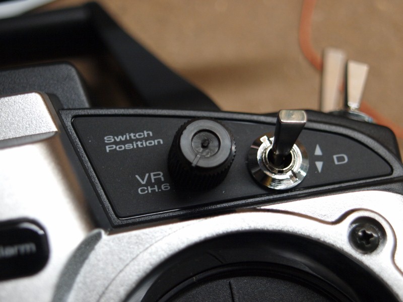

Jag har tänkt att jag i början iaf ska styra pumpen via flaps-kanalen (ch 6) så att jag steglöst kan styra pumpens varvtal vid sidan av gasen. Sen när jag vet hur mycket "gas" man ska ha på pumpen för att det ska funka bäst så mixar jag väl in det på gasen... :D
