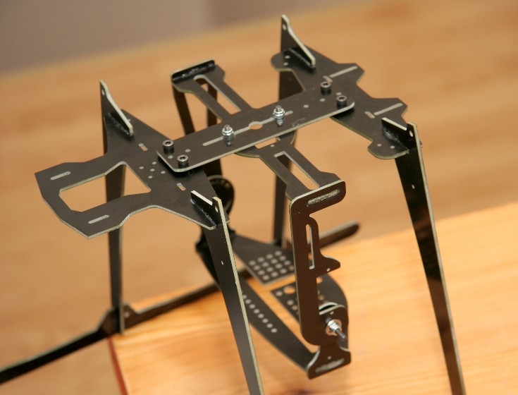

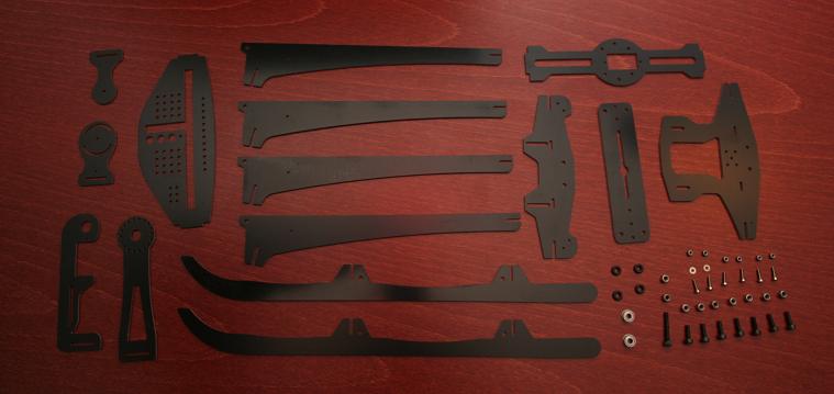

Shade och jag skaffade nyss var sitt stativ för kamera/videokamera till 450/500-helikopter.
Måste ju börja nånstans. Kameran hängs rakt under helikopterns tyngdpunkt och kan monteras
fast eller styrbar med två servon (pan och tilt). Stativet är inte så kopmplicerat. Bygger det
först som fast kameraställ, sen monteras på en heli för att prova ta nån bild och filma lite.
Sen måste man ju testa styra med servona också med en skild sändare. Skulle vart ett FPV-kit
till sen... ;-)
Stativet väger bara 170 gram utan kamera. Det är inte det bästa som finns direkt, men som
sagt, en början. =) Det är byggt med glasfiberskivor som limmas och skruvas ihop. Man kan
montera kamerastativet direkt under medarna på helikoptern eller så tar man bort helikopterns
landställ och monterar fast kamerastativet direkt i helikopterns chassi.
Länk. http://www.cnchelicopter.com/servlet/th ... est/Detail
Delarna:

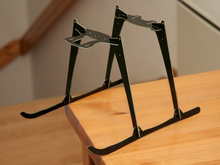

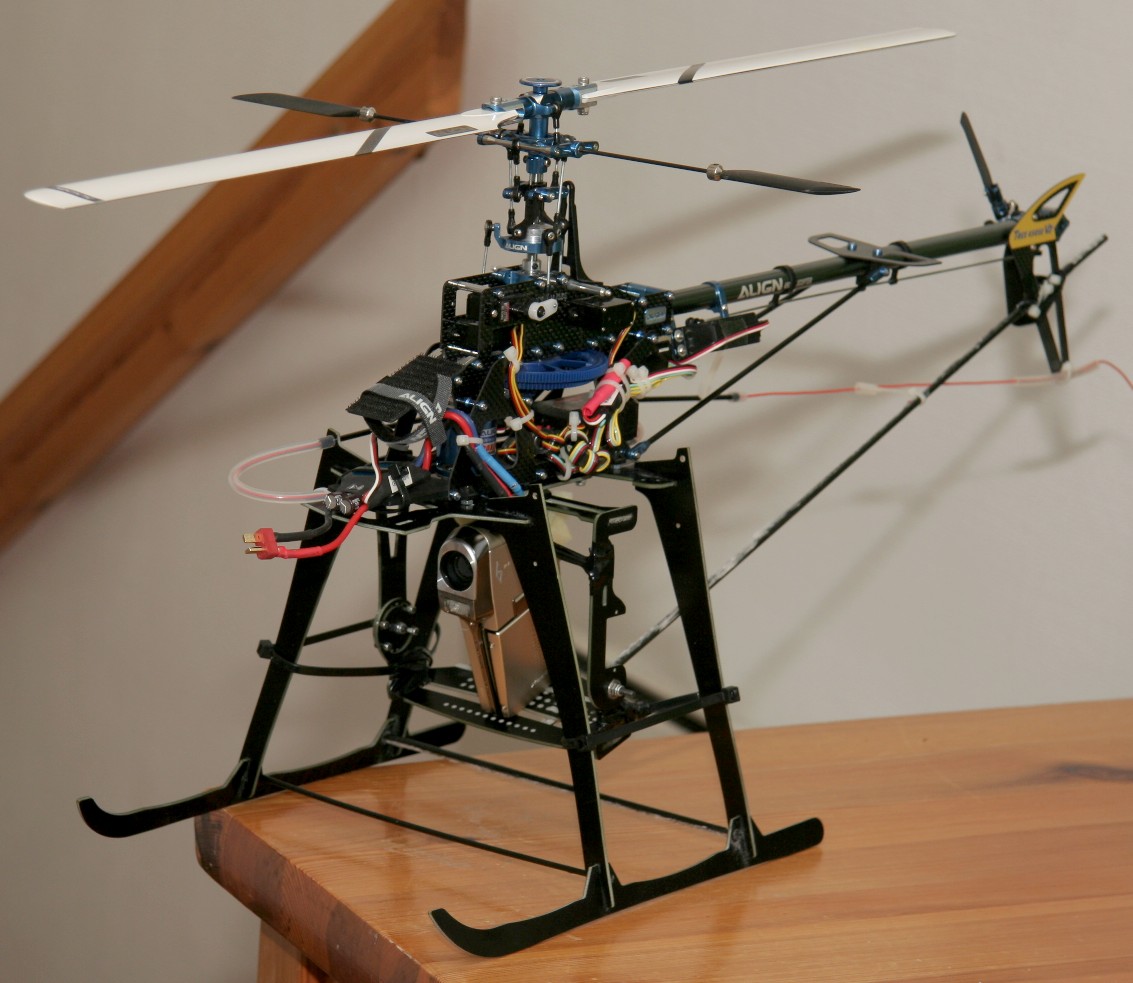

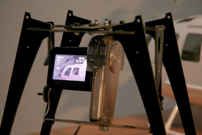

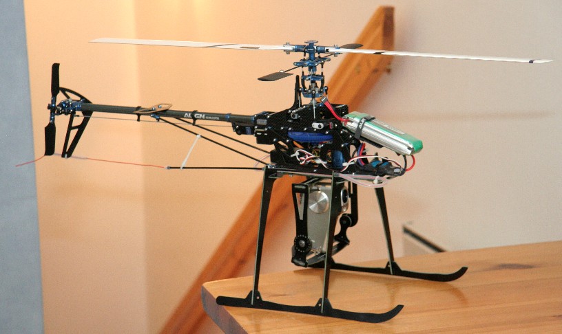

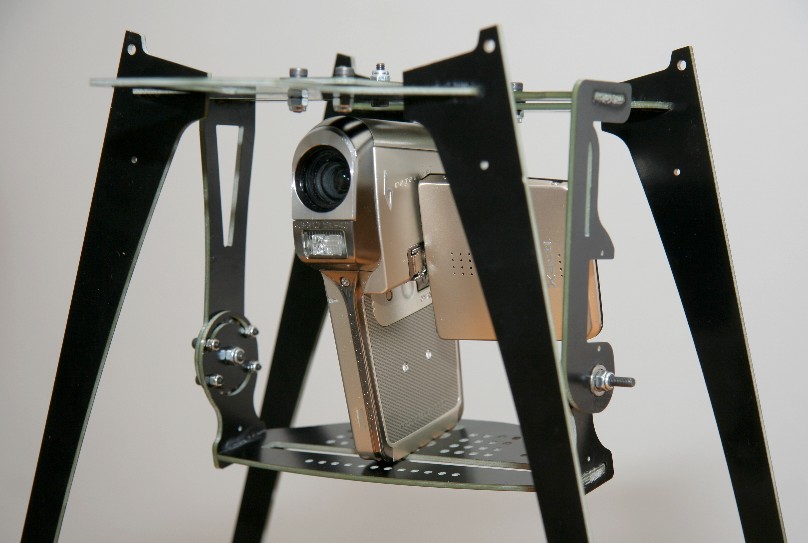

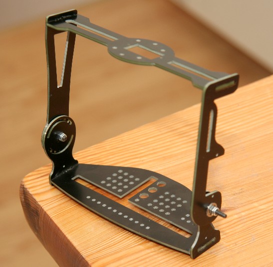

Bygget klart!
Limmade och skruvade ihop stativet. Fick göra lite ändringar för att
den skulle passa min T-Rex 450 fast stativet är gjort för att passa
just denna heli. Hm... Kines-skit duger inget till, enda fördelen är
att det är billigt. :D Eller hur?
Finns gummidämpare som knappt syns, hela stativet verkar vara
lite svajigt, men det går att göra tajt så länge man inte ska köra
med pan o tilt.
Tog ca 3h att bygga och montera ihop allt. Då hör jag till den noggranna
eran av pynjare. Tog ju lite tid flytta grejerna som vart i vägen på helin
också när stativet sattes på plats. Måste ju va snyggen! ;-)
Helin balanserad. Allt laddat o klart, bara att provflyga. Efter provflygningen
lär man väl veta vad man ska ändra. Sen när man tröttnat på flyga med
stum kamera, så får man väl prova pan o tilt.

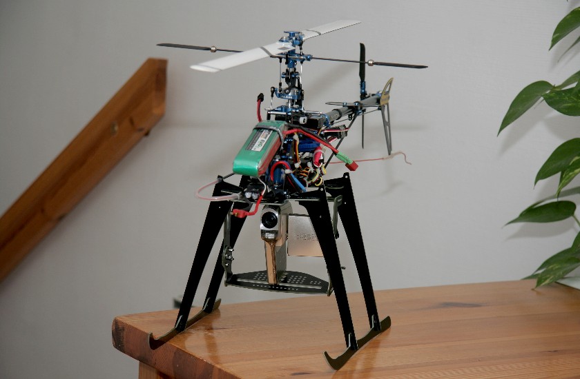

Förbättrad!
Tog lite tid att kika på rickel-racklet...
Blev riktigt bra nu! :D Fått bort massa "fel".
Fixat:
- Gjort hela stativet stabilt med kolfiberrör lite kors och tvärs samt buntband/stripes, tejp osv.
- Lutat kameran lite åt vänster för att kompensera helins lutande åt höger.
- Rengjort linsen, det var ju lite suddigt förut.
- Ställt om kameran till High Quality, va ju inte det förut.
- Hade bort stjärtremmen för att se hur den mådde, borde funka, den ska spännas denna gång (kyla får bommen att bli kortare, inte bra). Då borde även skallret försvinna som får helin att slå som direkt kompenseras av gyrot -> ryckningar.
- Tiltat ner kameran några grader, får se om det räcker.
Om vinden är borta i morrn förmiddag, så ska det filmas skoj ute på isen. :D
Ser ut så här nu!
