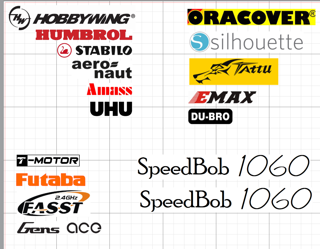

Gjorde dekalerna till SpeedBob 1060...
Klurade ut vilka tillverkare jag blandat med i bygget, har säkert glömt nån.
Bild-Googlade upp alla logon i lämplig storlek, gjorde de flesta monokroma och klippte till dem.
Lade in dem i skär-programmet, klurade ut vilken som skulle vara var på flyget och måttade.
Ändrade storlek på alla logon och placerade ut dem så att de får lämplig storlek när de är utskurna.

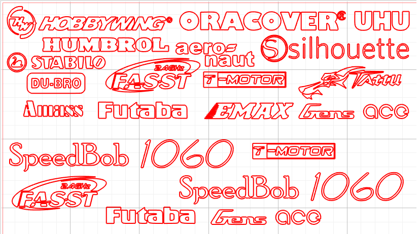

Använde inbyggd funktion i programmet för att konvertera bilderna till konturer (skärlinjer).

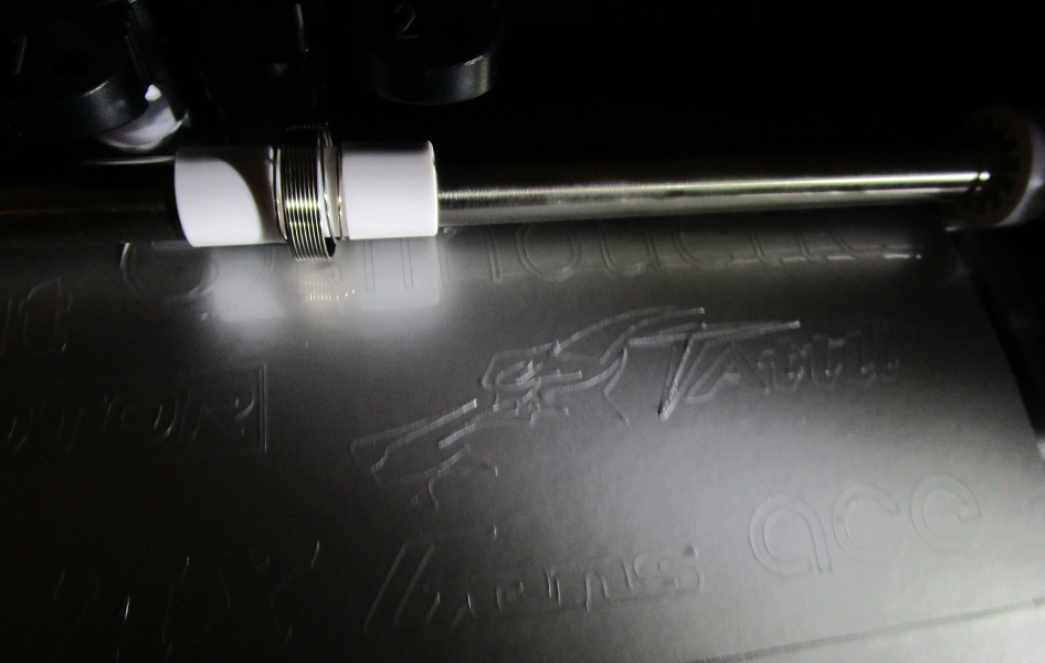

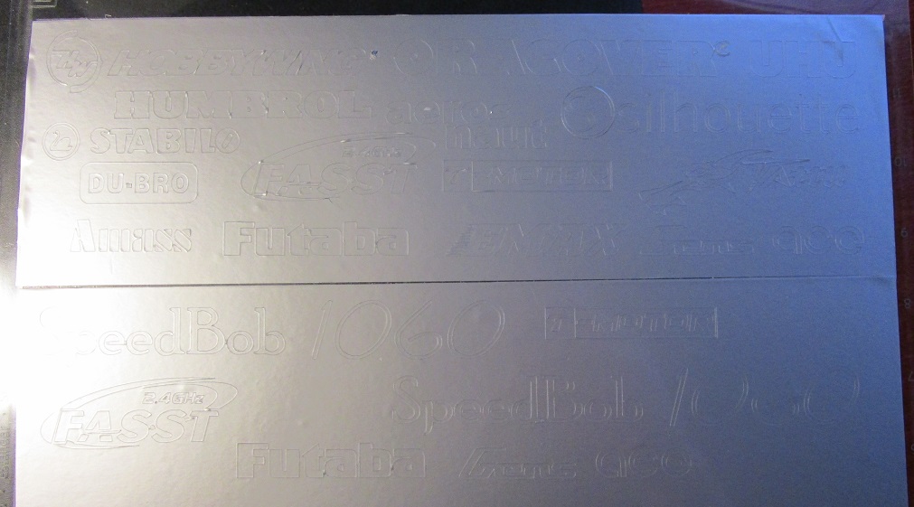

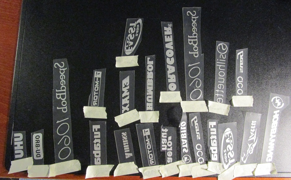

Skar ut dem med dekalskäraren och lade på appliceringsfilmen, redo att lägga på flyget.

Elvis wrote:
Har samma skrivare men har glömt vad funktionen heter när den skapar skärlinjerna... så frågan är vad hette funktionen? :roll:
Kalkera! :-)
Jag kör Silhouette Studio 4.4 på svenska. Kalkera är det som jag använt (i menyn Paneler eller verktygsknappen som ser ut som en fjäril eller va det nu är).

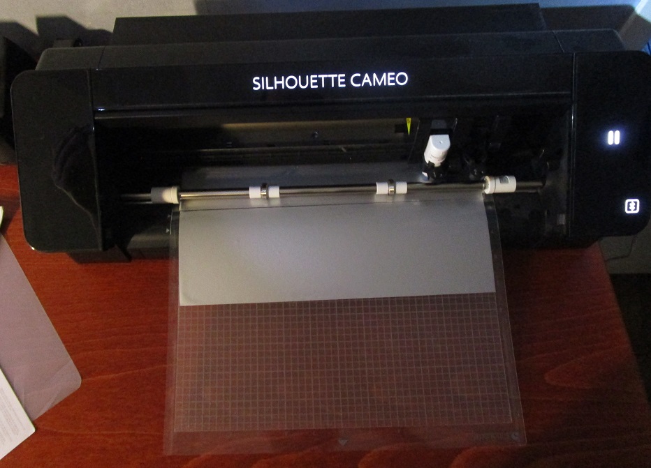

Skäraren jag använder är Silhouette Cameo 4 (den vanliga tar 12" breda dekalark, men på rulle om man så vill, Plus tar 15" och Pro tar 24"). Tänkte först köpa en rullskärare men de blir så stora, denna är inte stor. Perfekt för småjobb. Klart bra produkt och funkar finfint. Jag köpte min från Folier.se i Sverige. Skäraren klarar av en massa andra material också, inte bara vinyl. Den har stansfunktion också mm. Det går att använda vanliga vinylark som man köper för bil och båt, bara att klippa dem till nån vettig storlek som går in i maskinen och tuta o kör.
