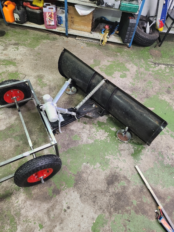

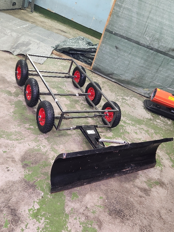

Ett litet projekt jag precis påbörjade. Är trött på att skotta snö så jag tänkte att detta skulle bli en bra idé. Blir alltså radiostyrd och fpv så man kan sitta I soffan och ploga i värmen :mrgreen:

Meh. De där projektet e ju skitcoolt. Du måst ju lägg hit lite info om dina planer med den nu ju. Motor, styrning, ack, vikt, å allt sånt annat viktigt.

Ja lite info då, vikt är beräknad till en bit över 200kg. Längd chassie 120cm och bredd 70cm +hjul vilket blir ca 90cm. Motorer blir som det ser ut nu 2st ford 120A generatorer ombyggda till elmotorer. 4st 100ah bilbatterier
kopplade till 24v. Sitter elhyudral kolvar till plogbladet, får se om det blir tryckluft senare då elmotorer går för sakta. Det blir även 50 kula på den så man kan dra släpvagn eller dyligt. Håller er uppdaterade vart efter det går framåt :D

Skoj! Hur blir drivningen till hjulen? Drivning på alla?

Ja den kommer driva på alla och då som en bandvagn. Drivningen görs med hjälp av drev och kedjor
