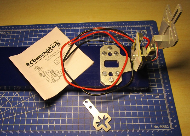

Nåh, skaffade en RCBenchmark Thrust Stand 1520 för ett bra tag sedan som jag nu monterat på två ihoplimmade laminerade spånskivor som sedan klätts med dekaltejp för att det skulle se lite snitsigare ut. :lol:
Men mjukvaran uppdateras än (21 mars 2021 senast).
Finns plats för valbar ESC och två olika motorfästen som ska klara de flesta motorer inom spannet denna testbänk klarar.

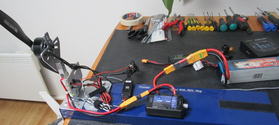

Klar och testad!
Har nu byggt ihop denna el-motor-testbänk och den funkar riktigt bra!
Att bygga den var inte det krångliga, det var att göra nåt så man fick nytta av den.

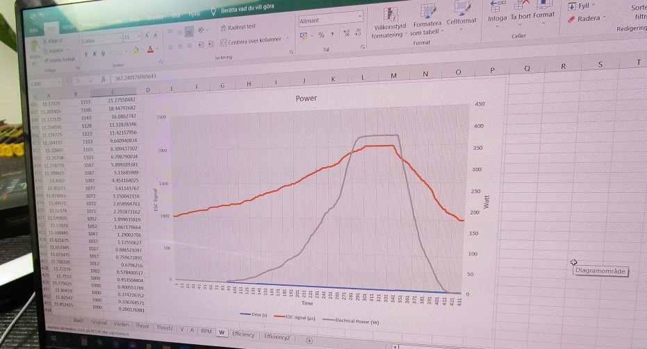

Jag anslöt även en wattmeter för att jämföra och så hade jag även köpt en lite mer grafisk och smartare effektmätare (se bilden nedan).
Så jag skrev en egen anvisning (några sidor vart det) och skapade ett protokoll per propeller man testar.
Där framgår:
- Fylla i och skriva ut testprotokollet
- Hur man gör förberedelserna
- Hur man ställer in programmet allmänt
- Hur man ställer in programmet för just den motorsetup man ska testa
- Hur man testar före bänkkörningen
- Hur man gör själva bänkkörningen och sparar undan värdena
- Hur man får in värdena i Excel
- Hur man gör diagrammen i Excel
- Hur man får ut alla maxvärden och annat nyttigt
- Hur man fyller i protokollet klart
Och säkert nåt till jag glömt.
Man får ut 6 st tabeller och 6 st diagram/kurvor.
Dessa är på thrust (gram), voltage (volt), current (ampere), rpm, power (W) och effektivitet.
