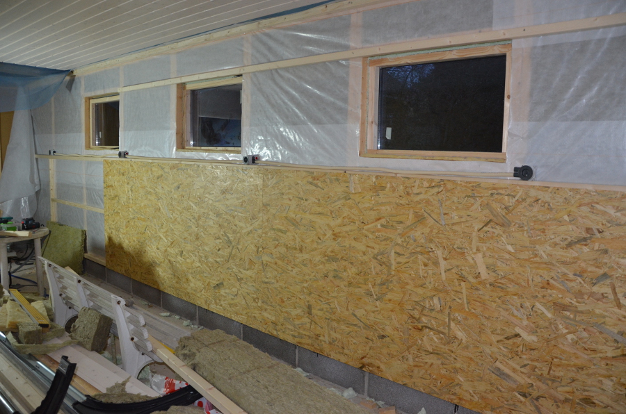

PostPosted: Sun 15 Dec 2013, 19:49

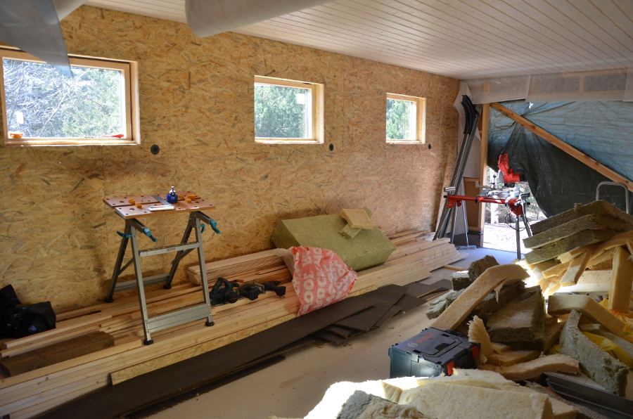

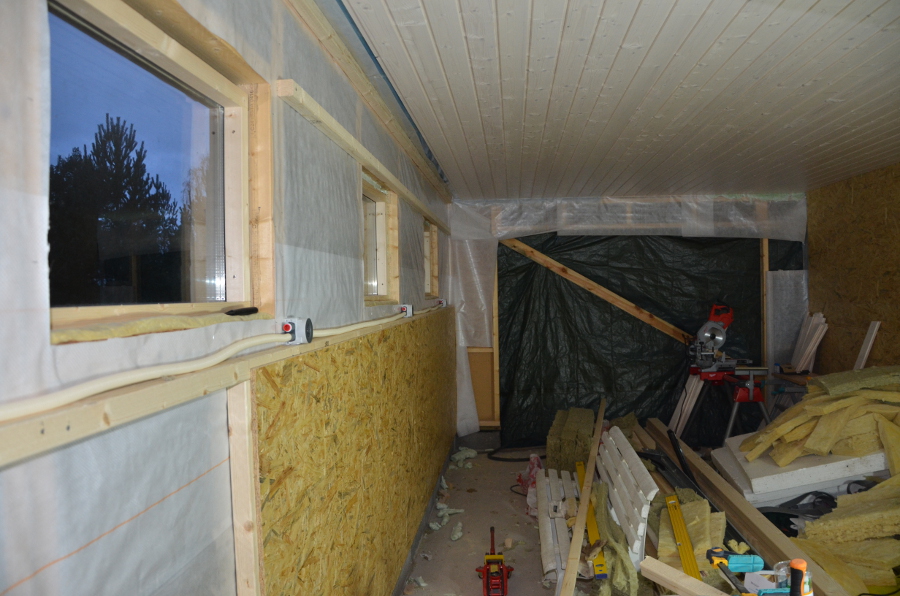

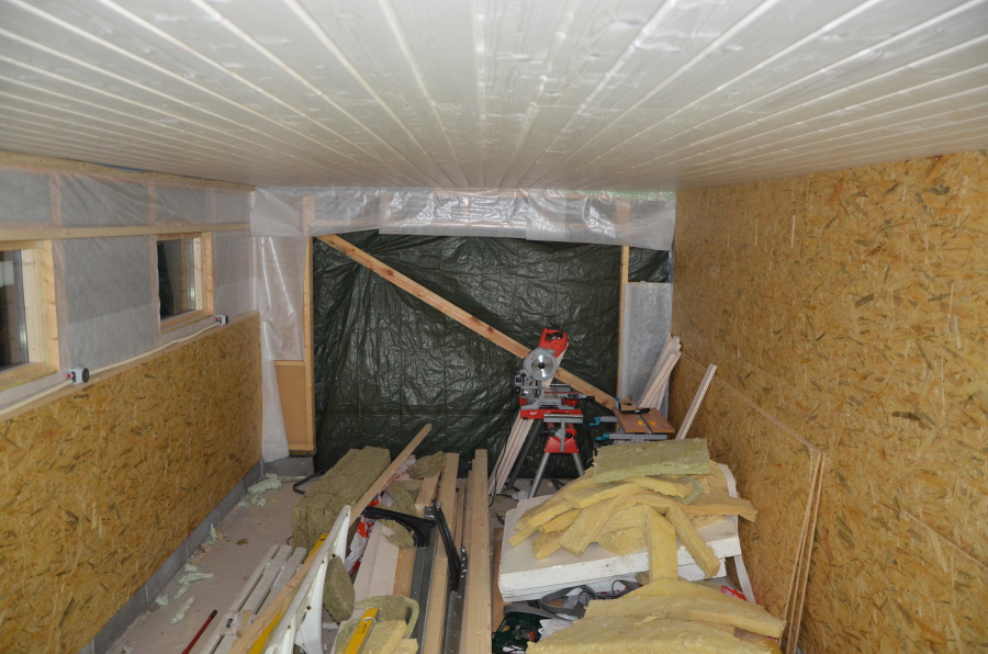

Måste dra elrör före jag slår dit den övre delen med skivor.
Rördragningen görs utan att ta hål på fuktspärren.

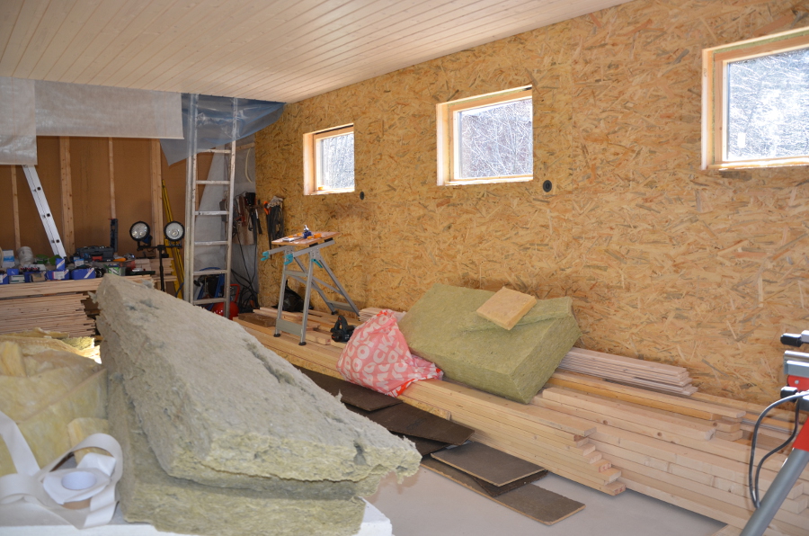

PostPosted: Wed 02 Apr 2014, 16:41
Har hänt lite på byggfronten.

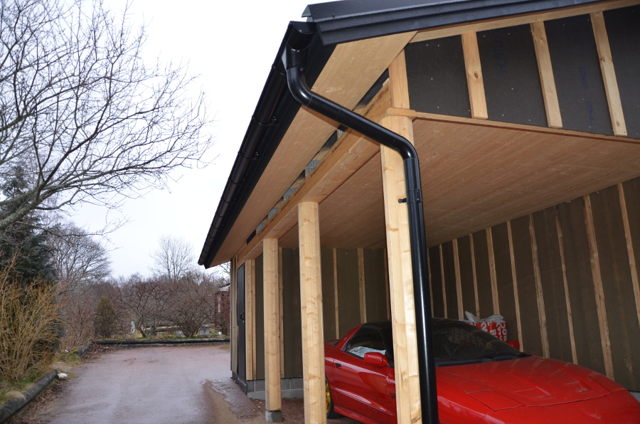

Stupränna och takränna uppe för att samla upp och avleda dagvattnet från taket.

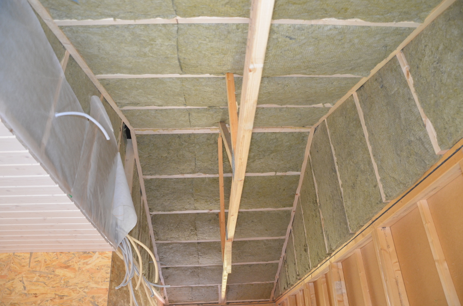

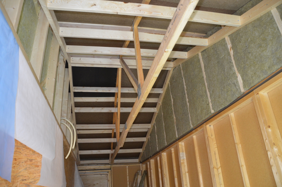

PostPosted: Thu 17 Apr 2014, 14:00
Att regla upp på nytt för taket mellan takstolarna är mera tidskrävande och mera material går det åt.
Men slutresultatet blir luftigare och högre till tak så nu ska det dit 200mm isolering i taket.

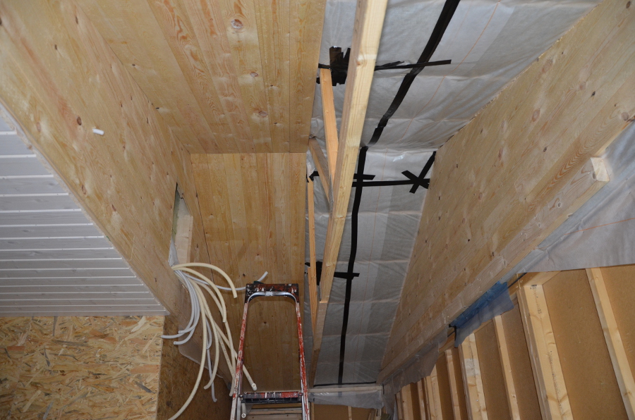

PostPosted: Tue 22 Apr 2014, 18:17
och nu ska det några meter plast upp i taket

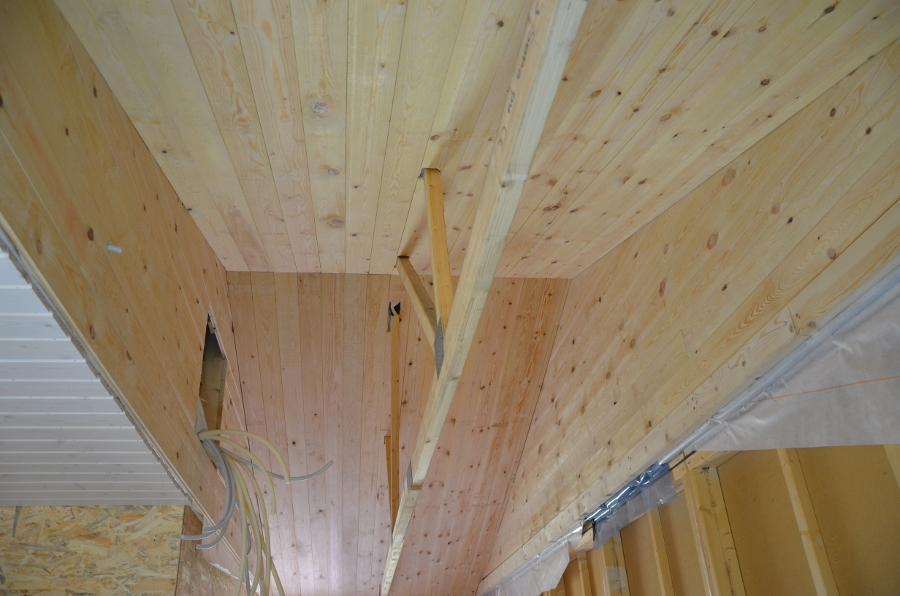

PostPosted: Thu 24 Apr 2014, 22:44
Spikpistolen i ena handen och brädan i den andra och så hammaren + en brädbit att slå på.
Brädan hoppar ur sponten i ena ändan och så i den andra ändan vilket slutar med att man har allt i huvudet :D halva klart.
