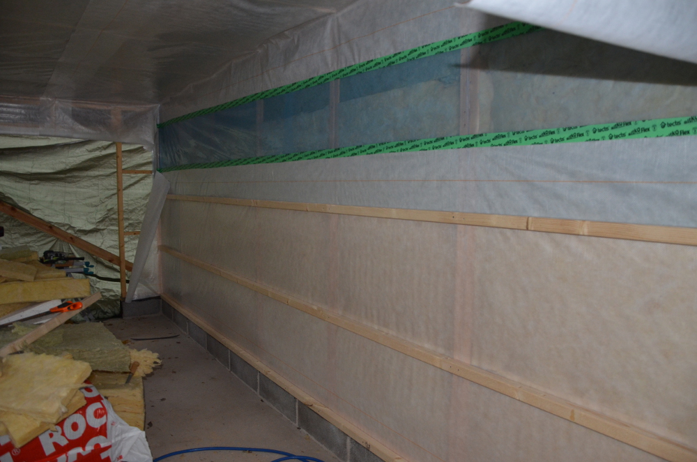

PostPosted: Thu 21 Nov 2013, 12:21
100mm isolering i väggen kändes lite för lite så jag lägger på 45mm.
Fuktspärren blir då skyddad och man slipper riskera att göra en massa hål i den när man ska hänga upp saker på väggen.
Man kan också dra elen utan att skada fuktspärren.
Med 45x45 reglar liggande får man en varmare vägg så att kylan inte strålar genom stommen.

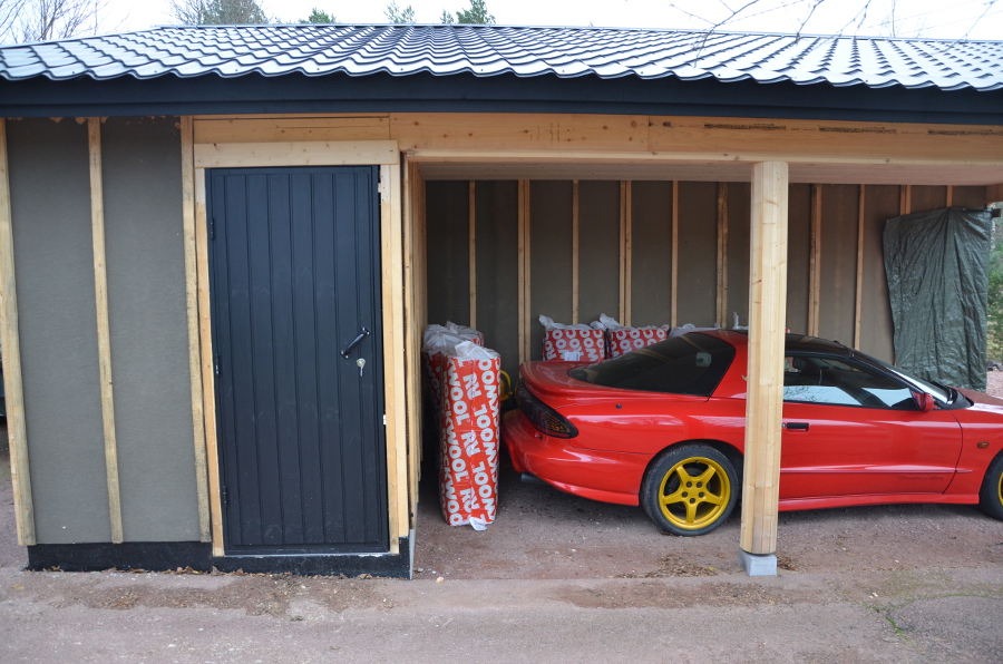

PostPosted: Sun 01 Dec 2013, 13:07
Fönster och dörr på plats.

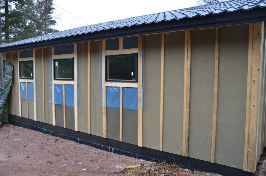

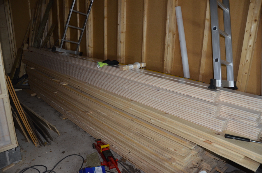

PostPosted: Sun 01 Dec 2013, 14:08
Taket och ytterpanelen ligger snällt och väntar på att något ska hända.

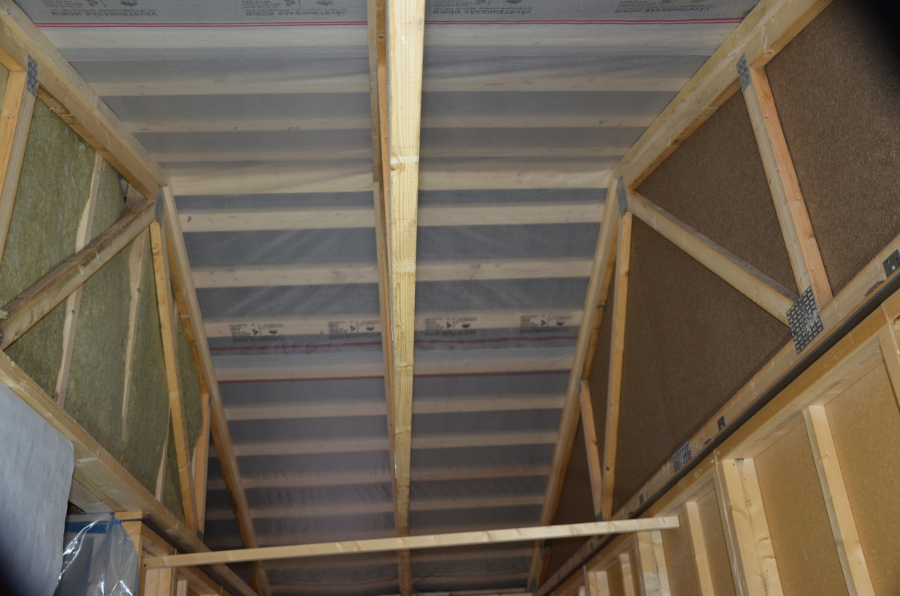

PostPosted: Sun 01 Dec 2013, 14:12
Högdalen har fått en luftspalt mellan plåten och taket.
Bara att regla upp och få dit innertaket.

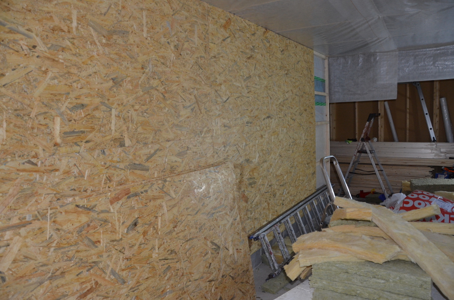

PostPosted: Sun 01 Dec 2013, 14:16
Har börjat med OSB-skivorna på en vägg.
Lämnar där eldosorna ska bli.

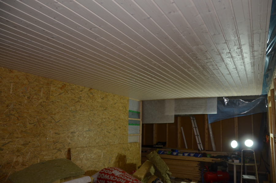

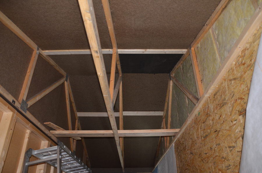

PostPosted: Tue 03 Dec 2013, 18:53
Ser riktigt fint ut nu när taket är uppe :D

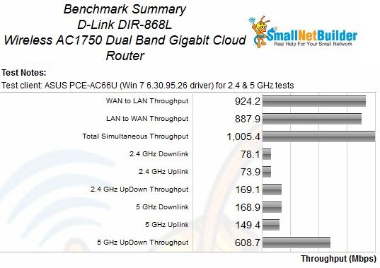

Så vaknade man upp till att allt nätverk låg nere. Felsökte och upptäckte att min router har lagt av vilket jag misstänkte att den skulle göra. Blir att välja en ny router som passar in i mina planer för att ansluta garaget till nätet. Måste hitta en med bra throughput på wan-lan.
Tror min gamla router är ca 6 år gammal från D-link så tekniken borde ha utvecklas.
PostPosted: Thu 12 Dec 2013, 10:19
Dåligt med råd i tråden men wan to lan låg nära 1 Gbit på den här så det får bli en sådan.
