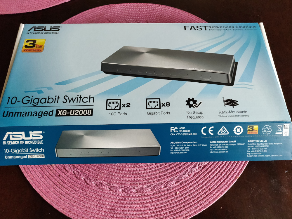

Har uppgraderat mitt nät idag.
Byte av router och rensat bland kablarna. Flytt av mobiltelefonerna till den nya routern. Bytt den fasta telefonen från kabel till fiber.
Ny switch med höghastighetsnät på 10 Gbps ut till friggeboden och småningom till min man cave bara jag får ner en cat7 kabel mellan husen.
Fattas hårdvara för 10 Gbps fortfarande men steg 1 klart
PostPosted: Thu 09 Aug 2018, 20:11
Vad ska du med all hastighet till? =)
Obs, du ska ha fiber mellan byggnader pga jordnivåskillnaderna. Snabbare, säkrare, störningsfriare, stabilare och utrustningen håller längre. Finns tranceivers för sånt.
Har du samma wifi-nät (SSID) i hela huset och garaget? Finns såna grejer, meshat. Bättre än att ha olika nät som grejerna börjar hoppa mellan.
PostPosted: Thu 09 Aug 2018, 20:27
Eftersom det är samma jord mellan husen ska det inte uppstå någon jordnivåskillnad.
Har också kapat wifi så mycket det går och kör med fast anslutning.
Priset på snabbare nät sjunker hela tiden så när man ändå ska byta utrustning eller bygga ut skaffar man det snabbaste.
Nu råkade switchen vara på kampanjpris och portarna på den nya routern två stycken räcker inte långt. (2=NAT, 2=IPTV)
PostPosted: Thu 09 Aug 2018, 21:22
OK, då är det "bättre", dvs det går jordkabel mellan husen. Och inte så att skåpen har egna jordpunkter vilket är nåt helt annat.
Du märker när du kopplar ihop. Gnistar det... fail.
Man kan ju dra vilken TP-kabel som helst mellan husen, skärmad sådan också, men undrar om det är så smart jorda i bägge ändor, för då får du jordslinga om du har jordad elkabel mellan husen och det är exakt samma jord och inte via nån trafo och sånt jox. Men är inte oskärmat bäst månne. Så vet jag att folk gjort. Samma som med kabeln mellan dator och vägg, den ska vara oskärmad.
Förut när vi drog nollmodem mellan husen så skulle det dras oskärmat och twisted pair, inte skärmat.
"Om du drar TP-kabel (=kopparkabel) mellan olika hus, tänk på att se över elen och att husen är kopplade till samma jord så att det inte blir risk för jordfel när du drar TP-kabel mellan husen. Kan bli riktigt farligt om man missar det."
Men, jag röstar ändå för fiber mellan hus. Galvaniskt åtskildhet är klart bättre och inte känsligt ett dugg när du har tex åska och sånt där ute. Störningar du får i garaget -> in i husets utrustning.
Hur som, det är två läger mellan nätverksteknikerna (elektriker är inte alltid insatta i nätverksteknik) det där med att dra fiber eller koppar mellan hus.
Dessutom slipper du hastighetsfall om du drar fiber. CAT7... vad klarar det för sträcka? 100m kanske? Funkar det med 10Gbps? Men ju längre, desto sämre förstås. CAT6 klarar väl knappt 50m om du ska köra 10Gbps? Men du har rätt nära...
Jobbets kunder kör fiber mellan husen, även på samma tomt och även de hus som är bara 5m bort.
Fiber är förstås dyrare...

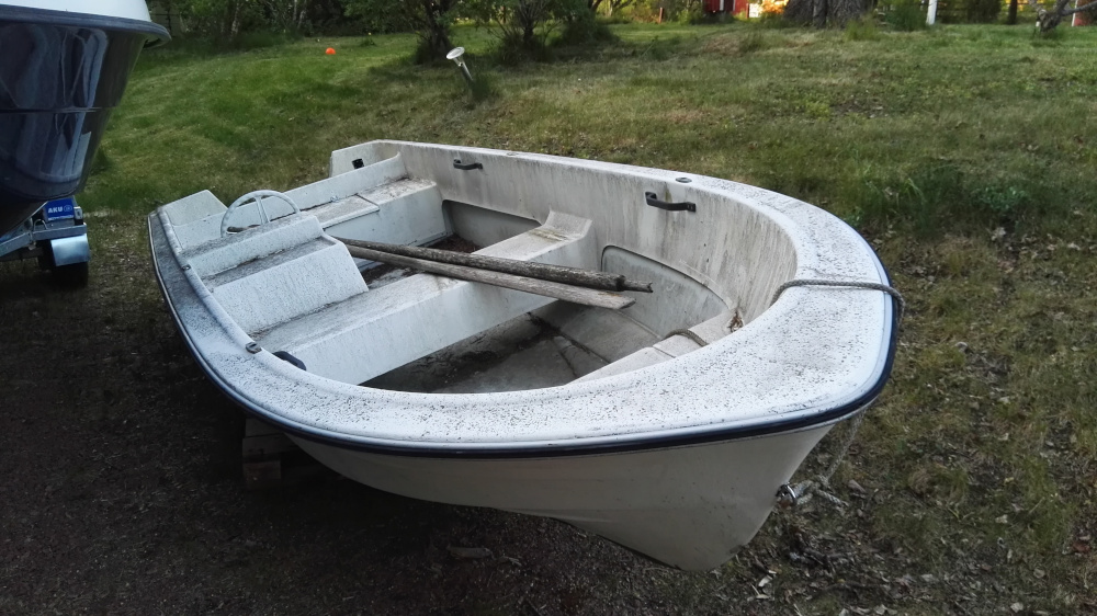

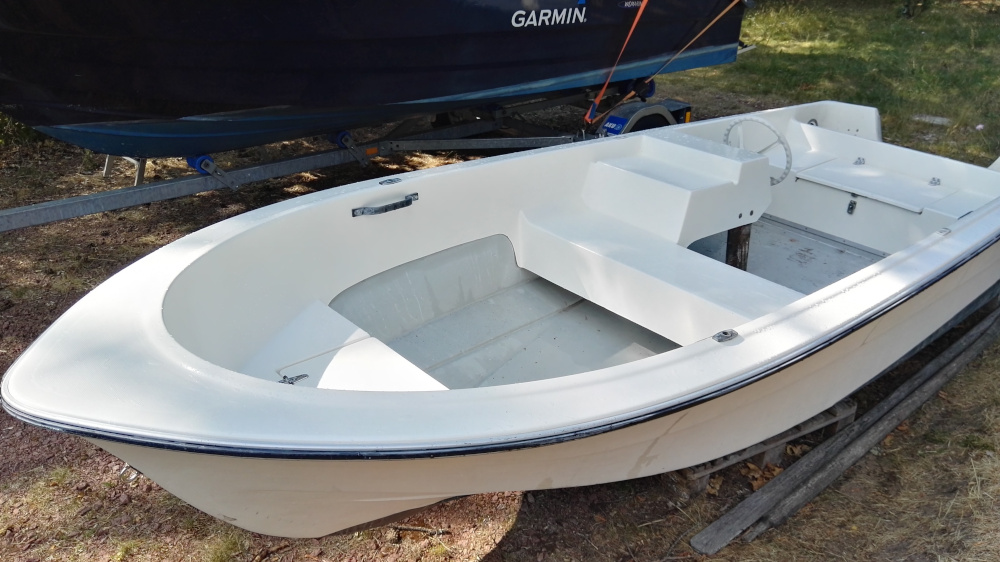

Full fart på nätverket men nåt byggande hinner man inte med. Nu står där också en båt som ska renoveras i vinter.

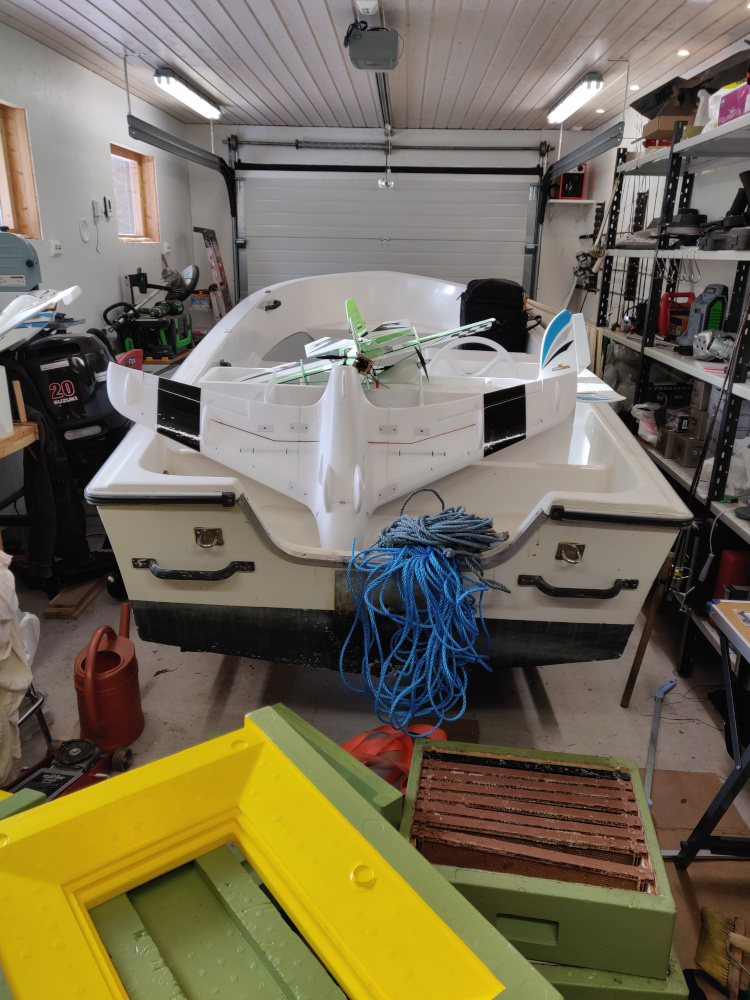

PostPosted: Sun 10 Feb 2019, 15:00
Konstigt helt plötsligt blev det fullt, nåja bara att börja städa upp då.
PostPosted: Sun 10 Feb 2019, 15:24
Jestas! Båtar ska vara ute. =) Är väl inget båthus heller!
PostPosted: Sun 10 Feb 2019, 16:22
Den har stått ute länge före jag fick tag i den men nu blev det ett nytt projekt att ta tag i.
