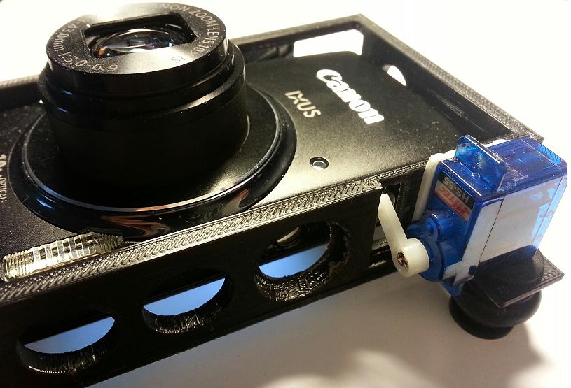

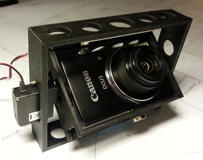

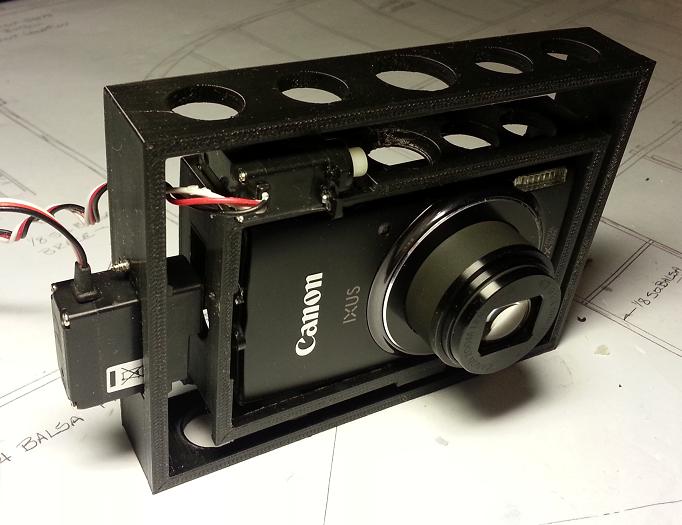

Ixus 1-axis gimbal klar!
Monterade ihop 1-axels servo-gimbaln för Canon Ixus 155.
Microservo för tilt och submicroservo för avtryckare.
Nån bugg i måtten (mm-fel) men funkar finfint.
Ska bli 2-axlig så det ska en hållare och servo till.
Så jag lägger inte mer tid på denna. Klarar 90 grader.
EDIT: Den har större hål för att man lätt ska knäppa på kameran
med ett finger. Och så har den öppning för att man ska kunna öppna
luckan för att få ur både SD-kort och batteri. Dessutom en öppning
för att ansluta USB-kabeln, men där blev det nån bugg, dessutom
har man ingen nytt av USB-anslutning på denna.

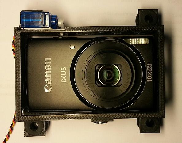

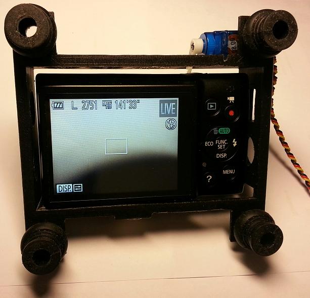

Ixus fast hållare klar!
Nu är den fasta hållaren klar (nyutskriven och ihopmonterad, klar
att monteras under en multicopter för flygfoto rakt uppifrån).
Hål för att ansluta USB-kabeln, hål för att kunna få ut batteri och
SD-kort, hål för att kunna starta och stänga av kameran, plats
för servo för avtryckar-funktion (går ej med kabel till denna modell).

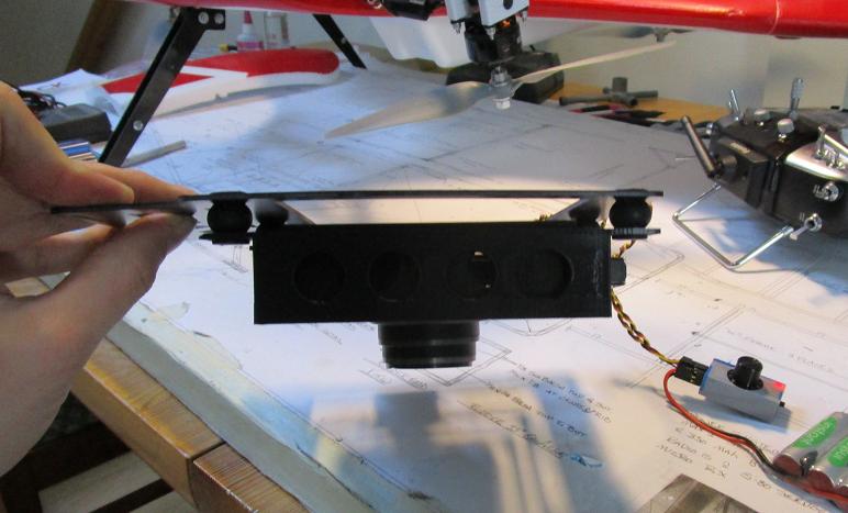

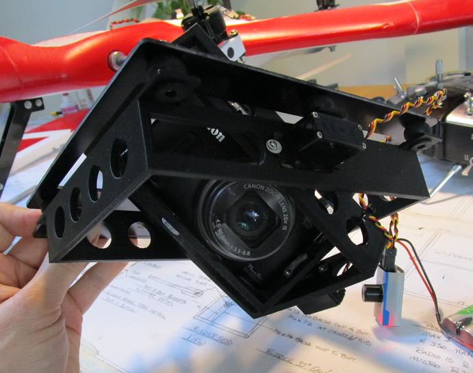

2-axlig flat horisontell servogimbal klar för SX260!
Gjorde en 2-axlig flat-gimbal (kameran titta rakt ner mot marken).
Prototypen är klar (fick hem sista delen i veckan). Finns lite finjusteringar inför nästa "utskrift".
Det blev lite väl tajt på vissa ställen och två hål vart 2 mm fel.
Men den funkar som det va tänkt. Väger inte mycket heller. Är fäst med gummidämpare
i glasfiberskivan som Sebbe fräste ut. Acken ska fästas med 3 st kardborreband i hållaren
invid gimbaln. Hela paketet fästes med aluspacers till bottenplattan på multicoptern.
Mekaniken och servona gör att den kan se ca 45 grader åt vardera håll, men det är ca 30
som kommer användas. Tar ej i nånstans och fri sikt. =)
