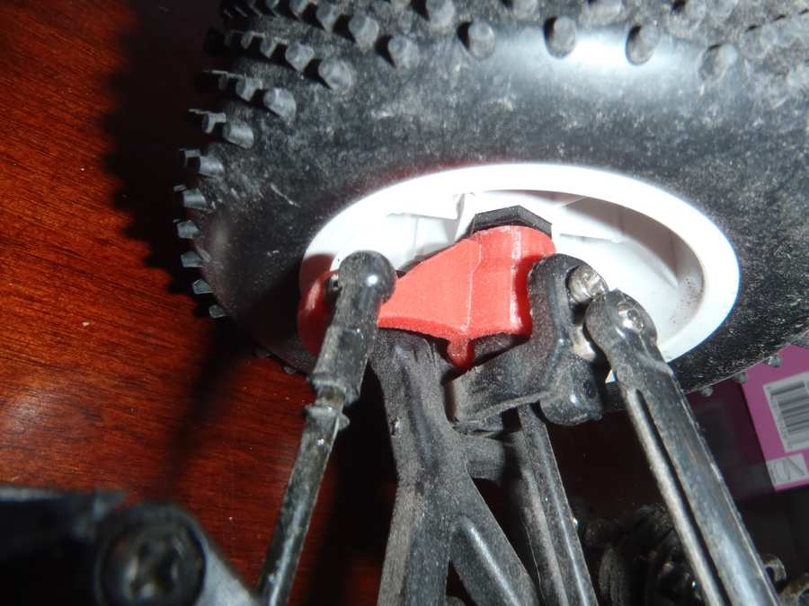

Tillverkade styrled till Dotterns Rc bil idag och det funka klockrent. Mallade av den trasiga med stjutmått och ritade ihop eländet :)
Jo alltså den röda delen :)

Fränt! Hur är det med hållbarheten?
Är det olika plaster eller kör man olika täthet eller temp?
 Post subject: Re: Makerbot
PostPosted: Tue 10 Jun 2014, 06:14
Hållbarheten i den här delen är säkert 10 ggr starkare än orginalet :)
Det finns olika material. Denna är i PLA (miljövänligt och biologiskt nedbrytbart http://reprap.org/wiki/PLA) medans jag håller på med en rörreducering till husbussen i ABS. Sen finns det PET och ett Träfilament som består av 60% riktigt trä, Nylon, nåt som liknar keramik, Nåt gummiliknande, självlysande :)
Man ställer in "infill" när man printar olika saker. Den här har 100% det vill säga att den är helt fylld. Flygdelarna vi bygger så är 3% och då blir dom mycket lättare. Med lägre infill så bygger maskinen först ett par släta lager och sedan byggs et armeringsnät som ser ur som en bikupa alltså ett hexagoniskt rutnät och sedan ett par släta lager till ovanpå.
