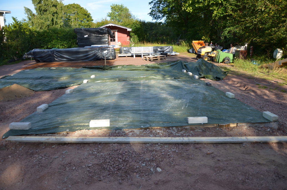

Kl 8.00 kom cementbilen med ett lass SKB självkomprimerande betong.
Blandade i lite plastfiber som ska motverka sprickor i betongen.
Full dag med gjutning och slipning av plattan samt inpackning så den får härda långsamt.

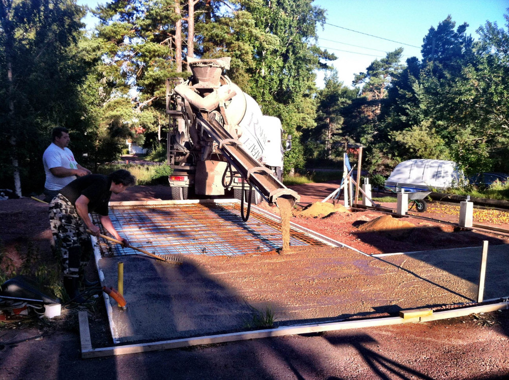

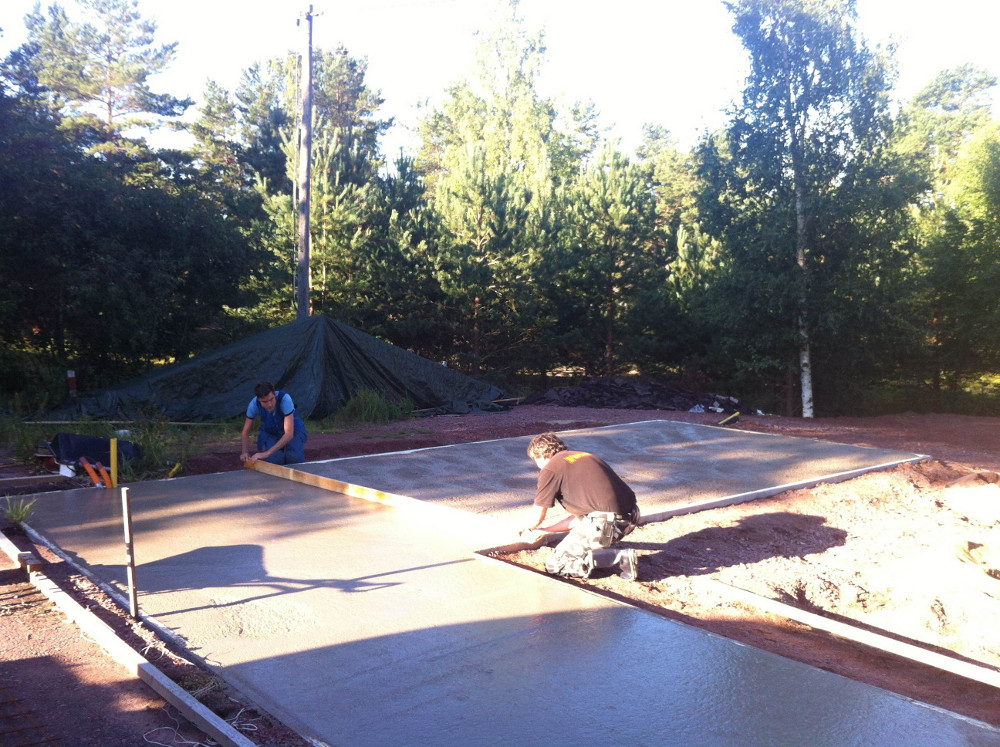

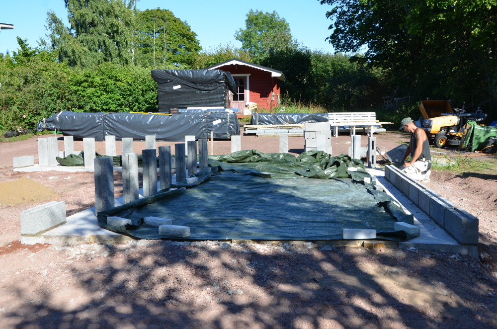

Bilder från själva gjutningen.

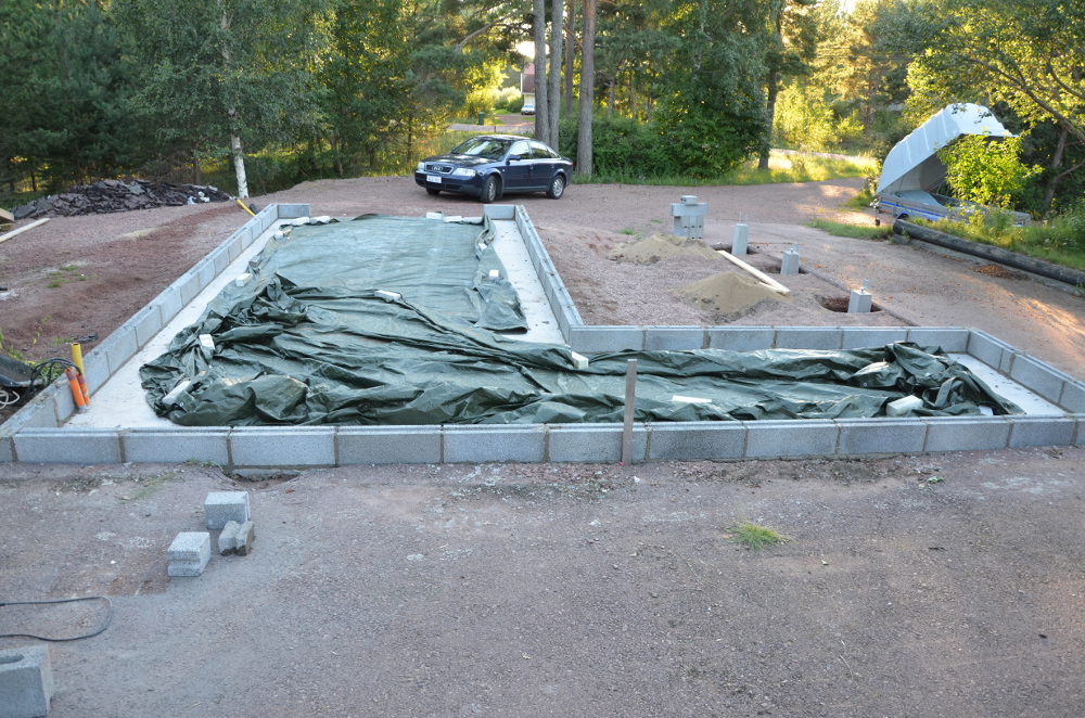

Murning av sockeln påbörjad.

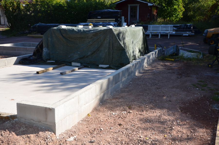

PostPosted: Thu 15 Aug 2013, 20:41
Så var det kväll och sockeln klar :D

PostPosted: Thu 29 Aug 2013, 01:01
Kanten slammad

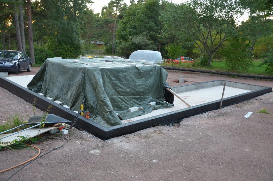

PostPosted: Thu 29 Aug 2013, 19:01
Nästa blir att göra något åt stenfoten så jag köpte kerabit bil 20/85 som för- och primerbestrykning av betong och över det ska kerabit bil 105/85 läggas som fuktisolering av betongen.

PostPosted: Fri 30 Aug 2013, 19:49
Sockeln är svart som natten :)

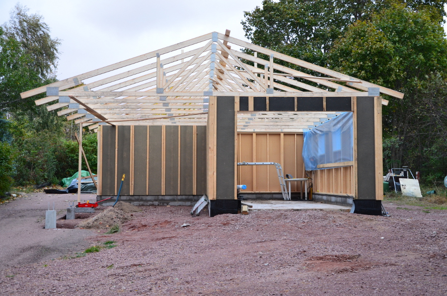

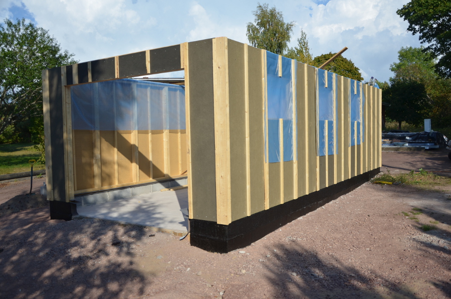

PostPosted: Tue 10 Sep 2013, 21:59

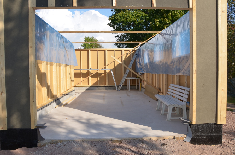

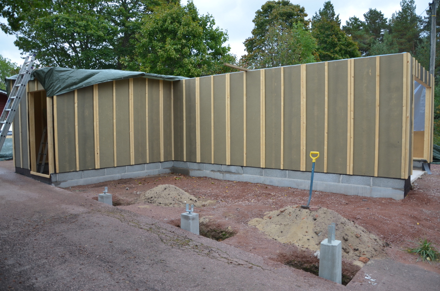

Alla väggarna är nu uppe så visst har det hänt lite.
Nästa blir att ta hål för dörren så man slipper in.
PostPosted: Mon 16 Sep 2013, 09:23
Carport ska byggas.

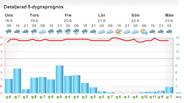

PostPosted: Wed 18 Sep 2013, 10:12
:x Regn och åter regn, tydligen ska det fortsätta med denna process att bilda regndroppar.

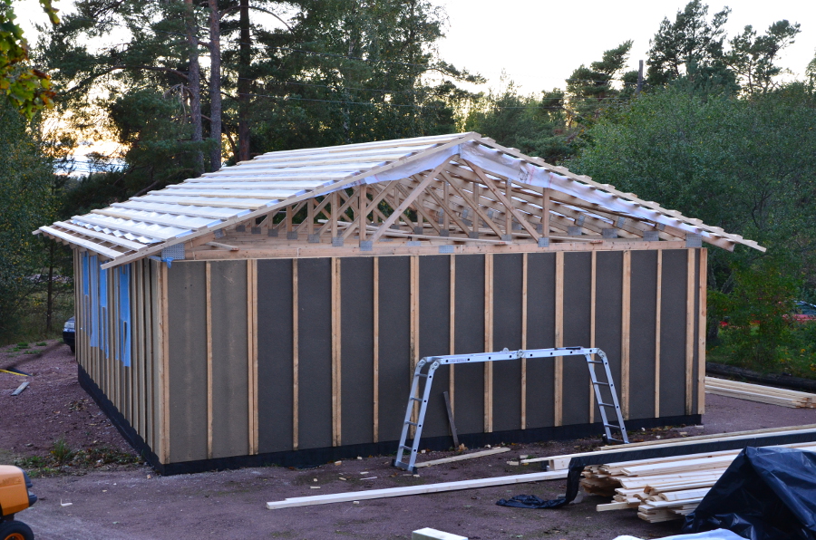

PostPosted: Thu 26 Sep 2013, 19:12

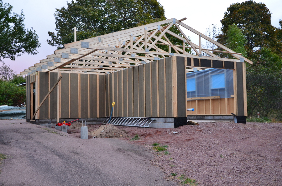

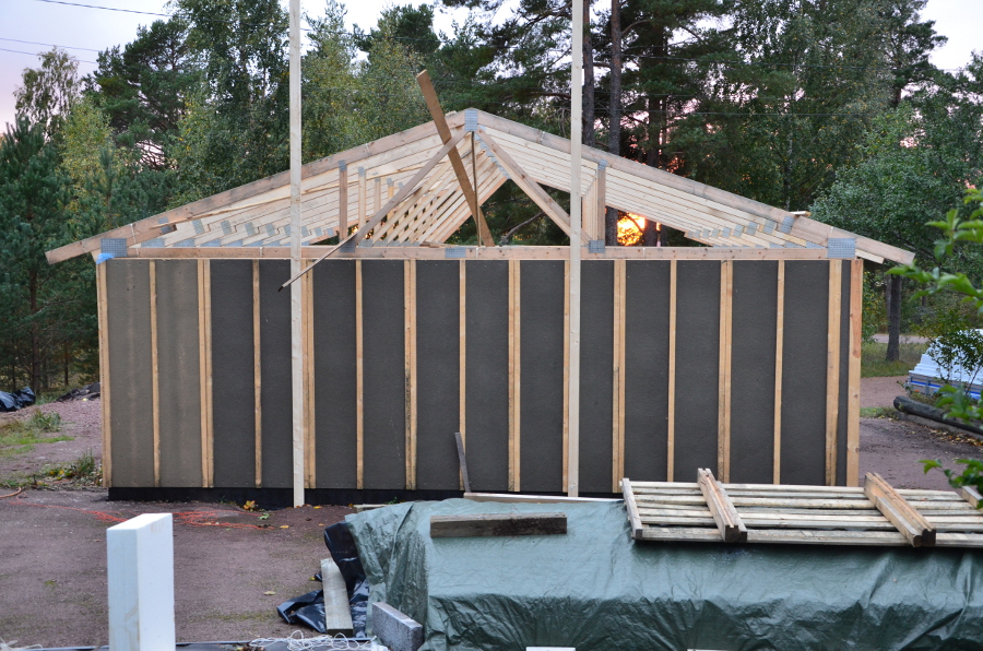

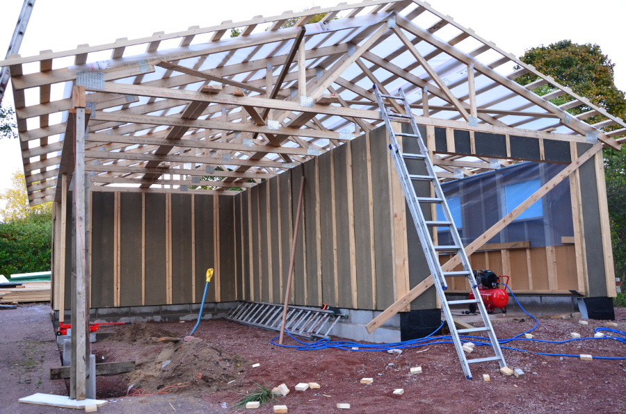

Mellan regnskurarna fick man upp takstolarna.

Underlagsplasten och glesläkten är lagd.
