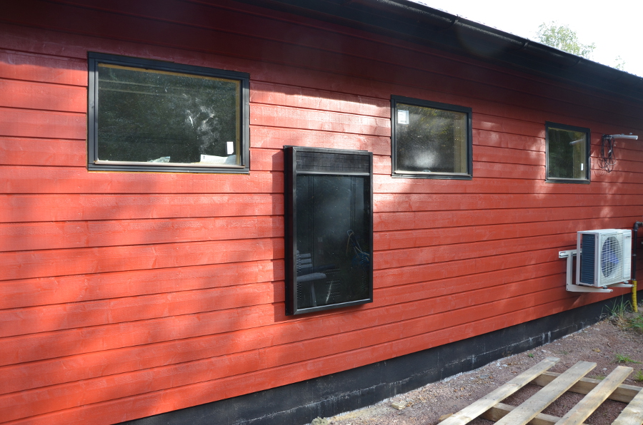

PostPosted: Thu 11 Sep 2014, 18:58
Ny dörr och en luftsolsfångare för att sänka energiförbrukningen.
Panelen använder solens energi för att värma upp luften i panelen.
Den varma luften blåser in i rummet med hjälp av en solcellsdriven fläkt som finns inbyggd i panelen.

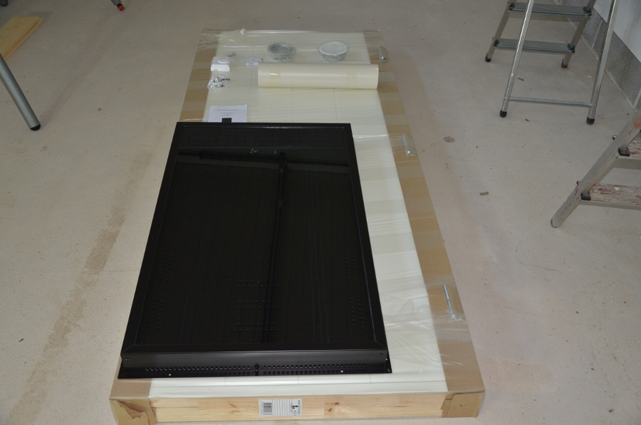

PostPosted: Fri 12 Sep 2014, 09:48
Monterade solfångaren tidigt på morgonen så solen har inte riktigt börja lysa på den.
Ställde termostaten på 20 grader och den började blåsa varm luft.
Behövdes inte mycket sol för att fläkten ska börja blåsa.
Perfekt att få bort rå luft ur stugor, garage och källare.

För att det ska fungera optimalt behöver du även en toppventilator på taket 8) annars kan det bli som att blåsa luft i en flaska!
Någon toppventilator är nog bara overkill och fördyrar, räcker bra med en ventil på väggen :wink:
Menar en sån där som snurrar av vinden! Då har du ju cave som drivs av både sol och vind :wink:

Har nu kört luftsolfångaren en solig dag och det är imponerande vad mycket värme den producerar.
Från att ha varit 16-17 grader slår nu termostaten av vid 22° så jag fick öka till 25° för att den skulle gå hela tiden.
Varmare jag får på dagen så längre håller värmen under kvällen och natten.
Ska bli spännande att se hur mycket värme panelen producerar när det blir kallare ute.
Troligen kommer jag att skaffa en till på den östra väggen för att maximera solvärmen.
Värmepumpen ska kicka i gång vid 15° när jag får den i drift.
PostPosted: Tue 16 Sep 2014, 15:03
42,5 grader var luften in i dag och nu den sista timmen som solen lyser på panelen med sned vinkel är det 32 grader på luften in. :D

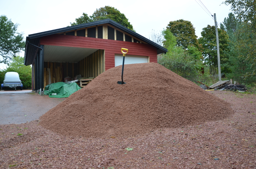

På lördagen var det fri frakt på grus från Rafaels så man passade på att köpa.
Ska ha det framför porten så jag får in bilen till vintern.
PostPosted: Thu 25 Sep 2014, 14:37
Ja då var gruset hemma :D

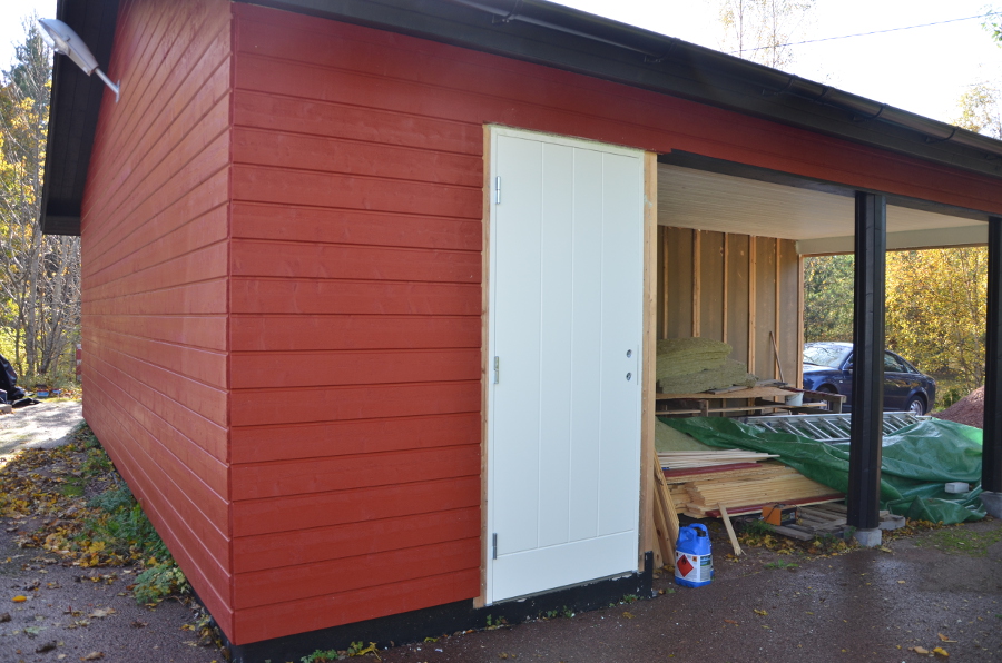

PostPosted: Sat 11 Oct 2014, 13:26
Den dörren som följde med var bara en förrådsdörr så nu har jag bytt ut den till en riktig ytterdörr.

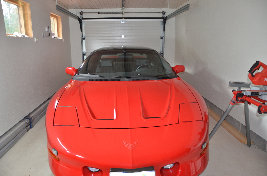

PostPosted: Wed 15 Oct 2014, 21:48
Varmt och skönt var det när man slog på elfläkten.
Fixade porten så den håller tätt så nu borde jag få igång värmepumpen.
9 grader var det inne men efter ett tag blev det 15 vilket är passlig temp att jobba i.
I morgon ska bilen tvättas och in i garaget för vintern.
Blir att köra ut och in den när man behöver större utrymme typ ska måla eller snickra.
Ska bli skönt med en varmbonad man cave att krypa in i.
