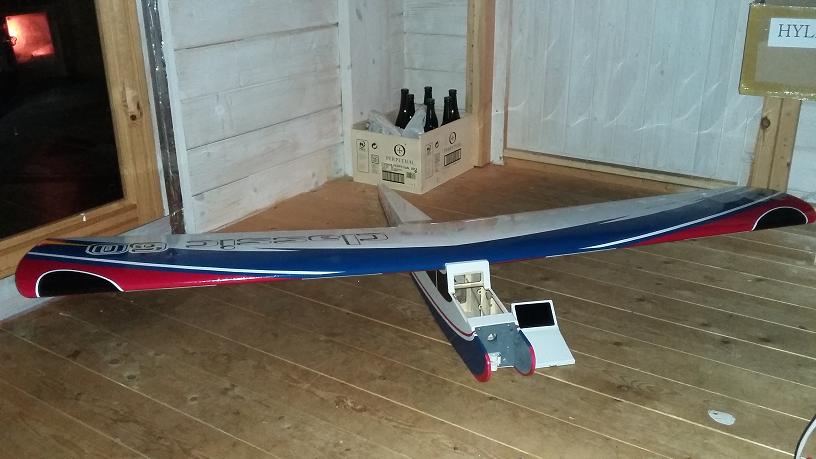

Blir en liten byggtråd om min trainer 60 som skall vara ett vinterflyg med skidor och elmotor. Den är köpt i polen :D

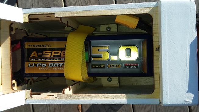

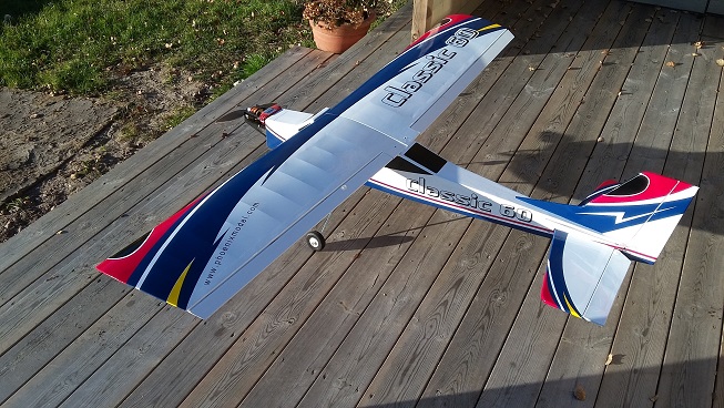

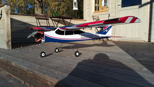

Nu är flyget 98% färdigt! Ska köpa till större lättare hjul och skidor, Och justera in utslagen på alla roder! Ska oxå fixa magneter på luckan så man ej behöver fippla med massa skruvmejslar varje gång man ska ha i och ur batteriet! Testade med wattmetern och den drar 12 ampere statiskt på halvagas och 50,7 ampere statiskt på fullgas! Va ett jäkla ös i den motorn :shock: Har 12X6 APCe men kan oxå köra med 12x8 men då lär det väl dra mer ampere 8) Annars är flyget klart , måste ta hem lite fler batterin bara. Sen ska jag montera fartreglaget inne i flyget! Ser lite fult ut annars tycker jag.

Nu är fartreglaget monterat inne i flyget under batterihyllan. Blev mycktet bättre 8)

5500mah låter lite väl mycket tycker jag! Dom börjar ju väga lite då menar jag!
Eftersom jag redan har ett 6s 5000mah så testar jag och ser hur flyget känns i luften! Känns det för tungt så går jag ner till 4000mah,

Jag gjorde den helt färdig i dag! Fixade magneter till luckan och justerade in alla utslag färdigt! Nu har jag ett fint vinterflyg, bara att beställa hem skidor till den :D

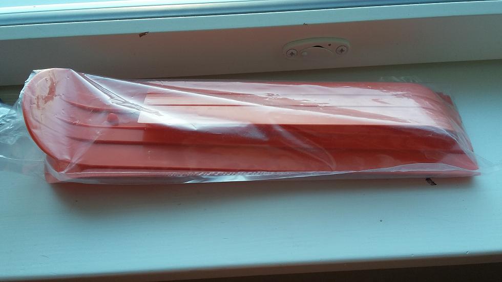

Projektet fortskrider med montering av skidor! Sen skall batterier införkaffas inför vinterflygningen som hoppeligen snart nalkas 8)
