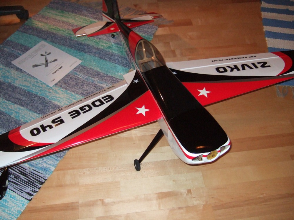

Mitt första ARF bygge startade imorse och då såg det ut så här:

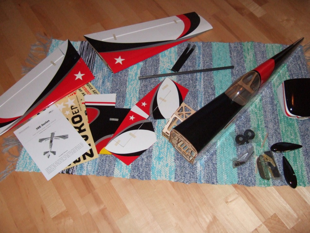

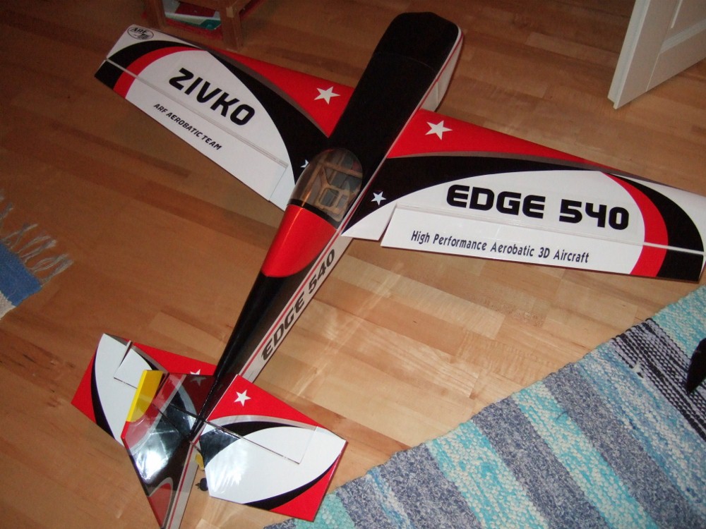

Nu ser det ut så här:

Var så kul att bygga så jag glömde ta bilder :oops:
Nu fattas endast elektroniken och den beställs om en knapp vecka :D :D :D

Snyggt flyg, men dom där hjulen ser ut att vara tagna från ett depronflyg!?
Jösses va små! På med hjulkåporna så blir det snyggt, men opraktiskt iofs.

Jo, hjulen är väldigt små. Tänkte först sätta på hjulkåporna men manualen var så luddig i kapitlet där det handlade om landstället att jag inte fattade hur dom hade tänkt. Verkade fattas bitar eller nåt. Får väl komma på en egen konstruktion, men går det med hjulkåpor och så små hjul på vårt gräsfält?

De hjulen ser ut ungefär som hjulen på min Sukhoi och Extra, typ 50mm i diameter. Fungerar utmärkt, mycket effekt i nosen bara så behöver du inte rulla! Full höjd och gas vid start och hjulen lättar utan att rulla. :lol:
Har inte testat detta iofs men med denna typ av elflyg borde det fungera. Med minimalt höjdroder så startar mina på typ 10-20 cm om jag så vill... Har dock börjat försöka göra snyggare, mera skalalika, starter då jag rullar hur långt som helst, som typ 1-2m eller nåt!! :lol:

Hjulkåpor är snyggt men första gången landstället går av sticker dom upp genom vingarna :cry:
Små flyg rullar också lättare utan kåpor när gräset är lite längre och man slipper stå på näsan vid landningen.

Hjulen är bara 40mm. Det måsta vara nästan 1cm mellan hjulet och landstället för att hjulkåpan ska rymmas däremellan. Svårt få dit två låsmuttrar eller liknande när axeln (bara en vanlig skruv) är så kort.
Det är rätt det som Mr X säger. Viker landställeh så blir det två fina hål i vingen. Har sett flera exempel på det den korta tiden jag har flugit. Jag tror att jag lämnar bort kåporna till att börja med så ser man sen efter dom första flygningarna hur bra landställsinfästningen håller.
Men nog är det ju mycket snyggare med hjulkåpor nog :)
