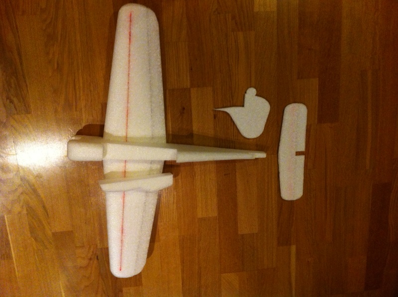

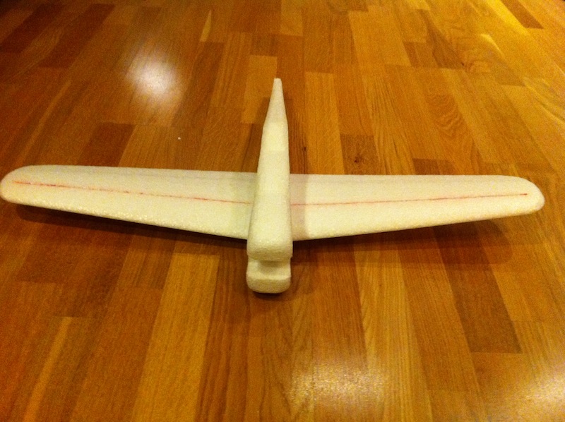

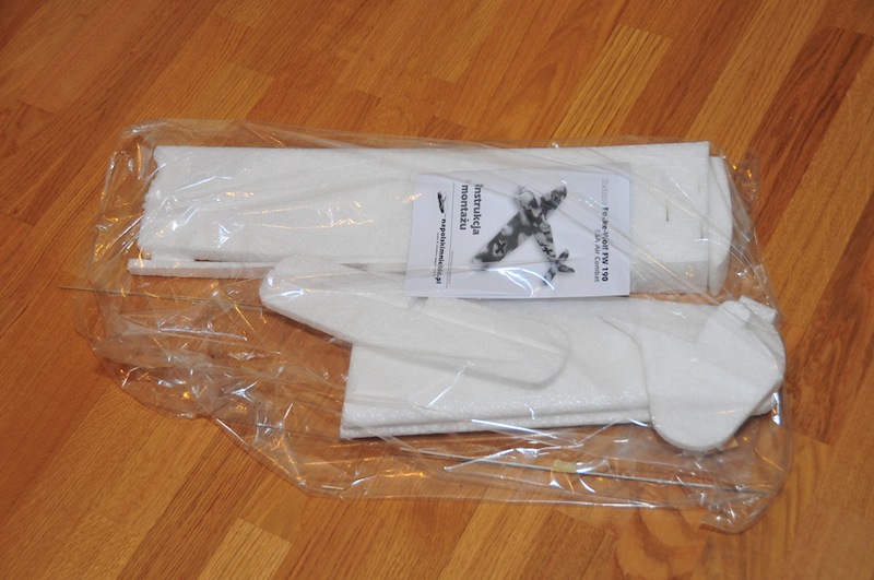

Startar en tråd för mitt parallellbygge av en FW190, ett klassiskt tyskt attackflygplan från andra världskriget. Modellen är tillverkad av Marek Rokowski / http://napolskimniebie.pl som även tillverkar Ursus FPV:n som jag valt som platform för mitt FPV/UAV projekt
Här är några trådar till andra byggen samt bilder på FW190an:
http://pfmrc.eu/viewtopic.php?t=30516
http://picasaweb.google.com/1marekR/FW1 ... irectlink#
Specifikationer:
Wingspan: 860 mm
Length: 680 mm
Flying Weight: approx 380 g
FW190an skall jag främst använda som träningsflyg samt även lite Air Combat med nån som är intresserad :) Depron-flygen går väl i tusen bitar när man flyger på dem med detta robusta EPP-flyg!
Vad som behöver skaffas:
- Motor (E-POWER 2203-1700, Nippy N29S-8A245 eller liknande...)
- ESC 8-20A
- Mottagare
- LiPo 1000-2000mAh
- 2-4 9g servon (1-2 för ailerons, 1 för elevator och eventuellt 1 för rudder. Rudder verkar inte finns med i ritningarna men känns som om det borde finnas så tänkte "modda" den och lägga med rudder på den...)
- Propeller

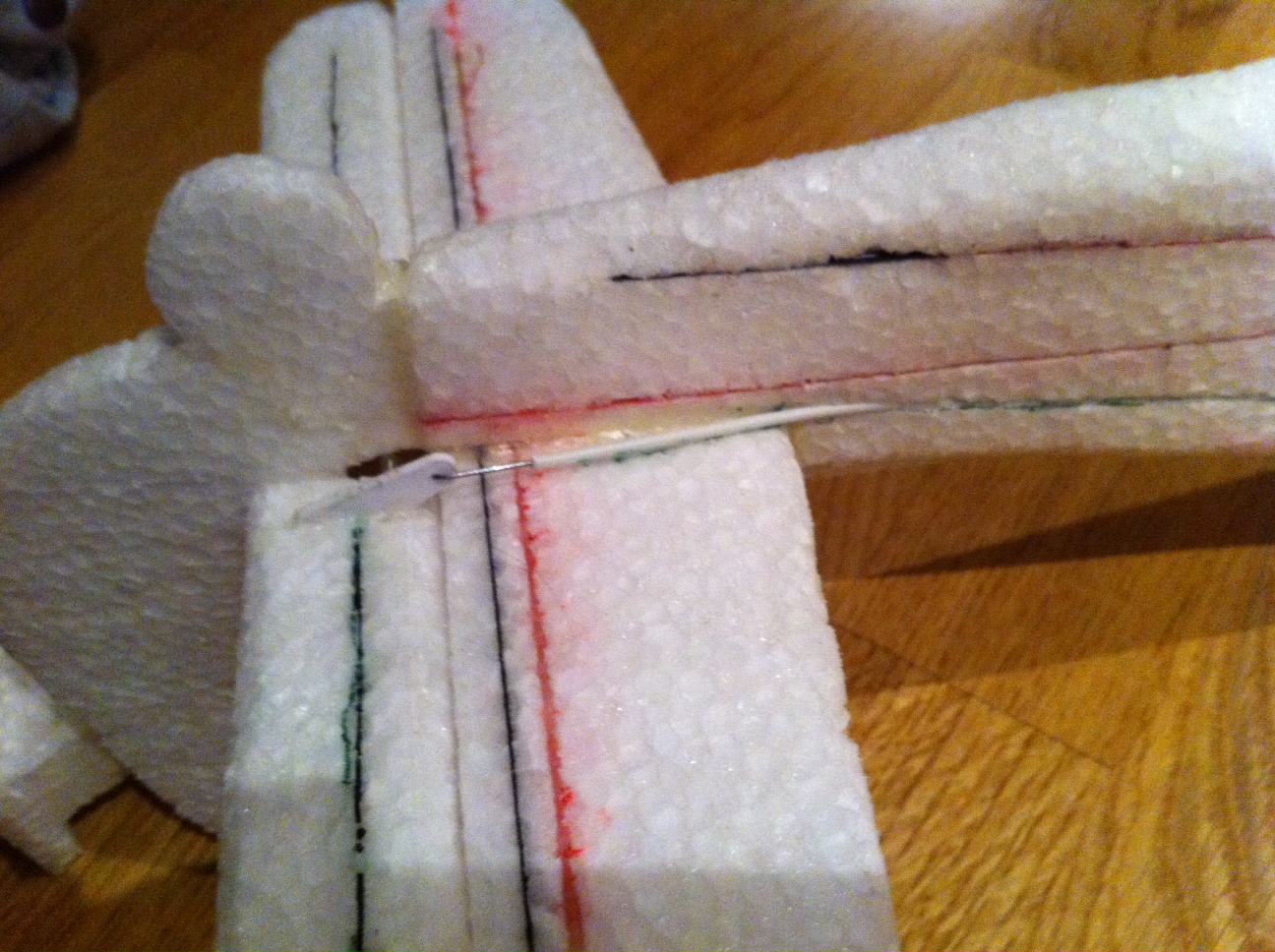

Beställt följande från MFT.nu, de hade allt i lager och vill komma igång med FW190an och få den klar så den kan testas så fort som möjligt :)
1st ESC: ABOVE ALL - 10A - BEC - V2
1st motor: Nippy N29S-8A130
3 olika propellers: APC 8x4"E, GWS 7x3,5" Hyperdrive och APC 7X5"SF
Servona har jag redan Power HD 1900An från TSRCHobby.ax. Behöver testa lite med limmandet och utskärandet av EPP för aileron-servon och i själva chassit. Skulle behöva nån slags lödpistol med nån pianotråd som hettas upp som man lätt kan skära EPP:n med, eller köra med vass kniv bara...nån som skurit mycket EPP och har några bra tips på vad som fungerar bäst? Det är ju lite segt att skära och och är inte säker på om jag lätt kan skära ut servohålen snyggt med enbart en vass kniv...

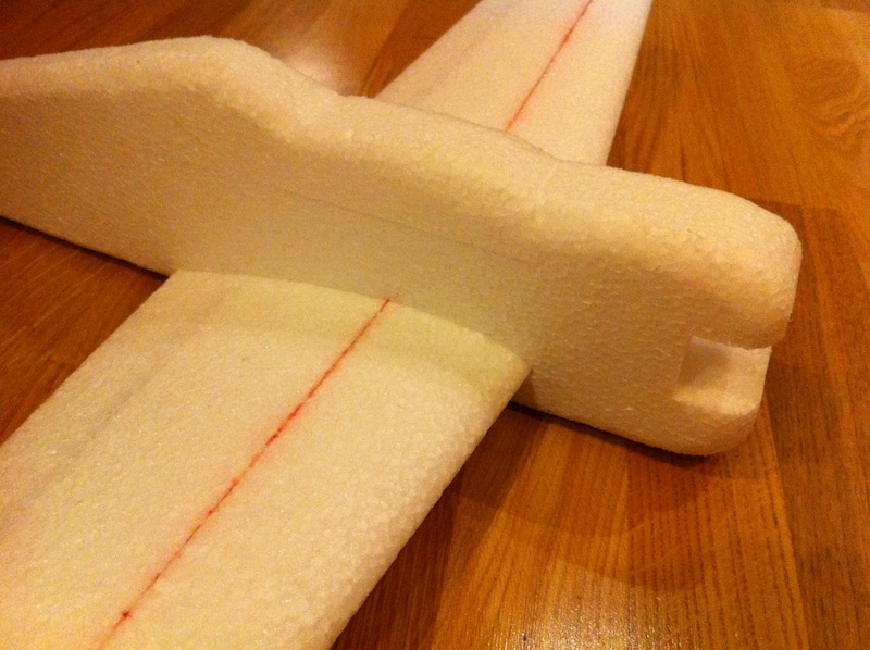

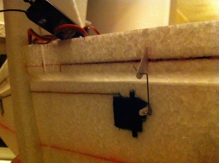

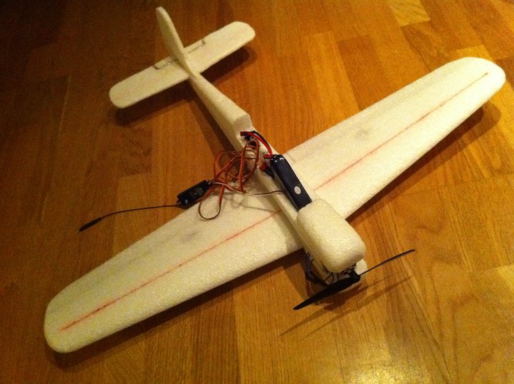

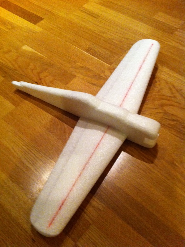

Nu är FW190an färdigbyggd. Har tyvärr inte orkat dokumentera slutskedet på bygget noggrannare, men har tagit några bilder på hur arbetet framskridit. Förra veckoslutet så hade jag ut den på sin jungfrulygning, resultatet kan ni se här! :)

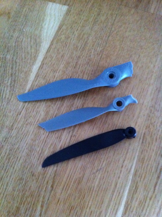

Och så resultatet efter flygningen:
179370_148545888535928_100001415530332_275812_1144375_n.jpg [ 88.16 KiB | Viewed 6461 times ]
EPP håller bra men propellrarna går sönder hela tiden när man flyger i backen! :)
Tekniken med buklandning är att slå av motorn strax innan man "tar mark" och ge lite höjdroder för att höja nosen och sänka farten. Med bra tajming tar stjärten i marken först och då dimper flyget ner snällt. Har du för hög höjd finns risken till att du stallar men oftast stallar du då från så låg höjd att flyget inte går i regelrätt dykning, den lägger nosen lite neråt bara... Men det som dödar propellrarna är nog främst att motorn snurrar när ena bladet tar i marken... :)
Lycka till! :D
Tackar, hördu jag har inte kommit så långt att jag ens skulle försöka att landa, det har varit fråga om rena krashlandningar efter 10-20sekunder i luften oc sen ner i marken av en eller annan orsak: överstyrning, total okontroll, osv .)
