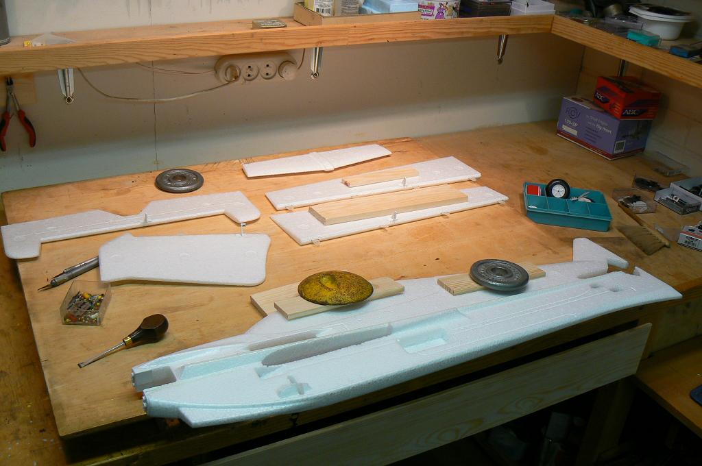

PostPosted: Mon 05 Apr 2010, 14:09
Varit ner i källarn och börjat plocka ihop ParkMastern :D . Det märks att det är tyska grejor :o .....ungefär som att plocka ihop Lego-bitar med lite CA emellan, allt passar mer eller mindre perfekt :D . Den mesta tiden går åt till att vänta på att CA:n härdat :wink:
