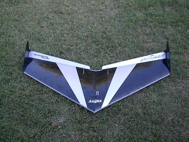

Fenorna är inte stora på vingar. Dessutom har jag tre stabbar.
- http://www.acesim.com/rc/lab/ce-w-tips-flt.jpg
- http://tinypic.com/rws7dh.jpg
- http://www.rcgroups.com/articles/liftzo ... raider.jpg
- http://www.streetdirectory.com/img/flor ... nlarge.jpg
- CopyPaste http://www.kitesplus.com/newsite/pictur ... ing%20wing)..jpg
