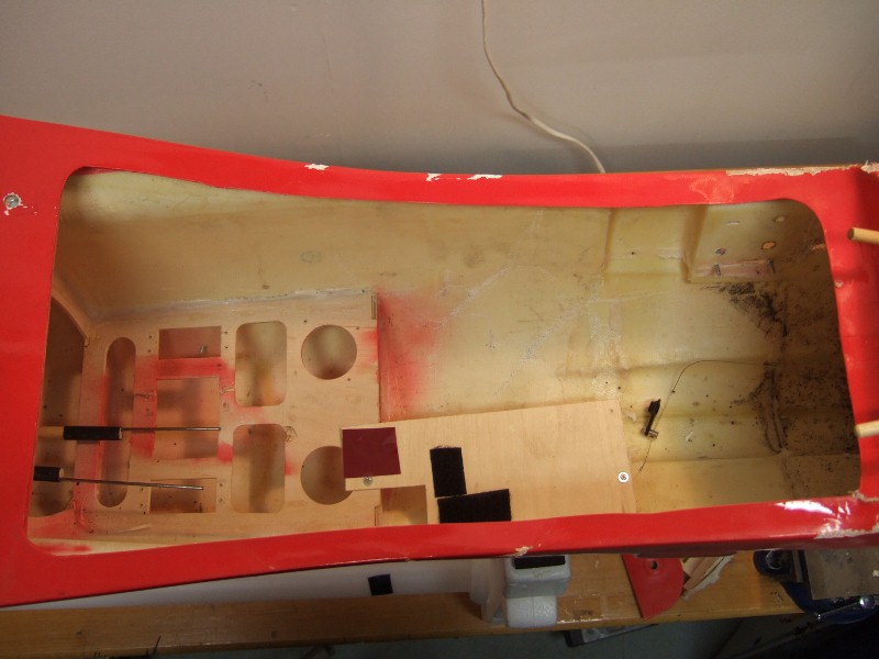

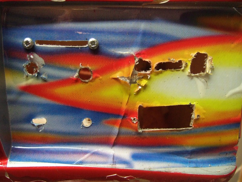

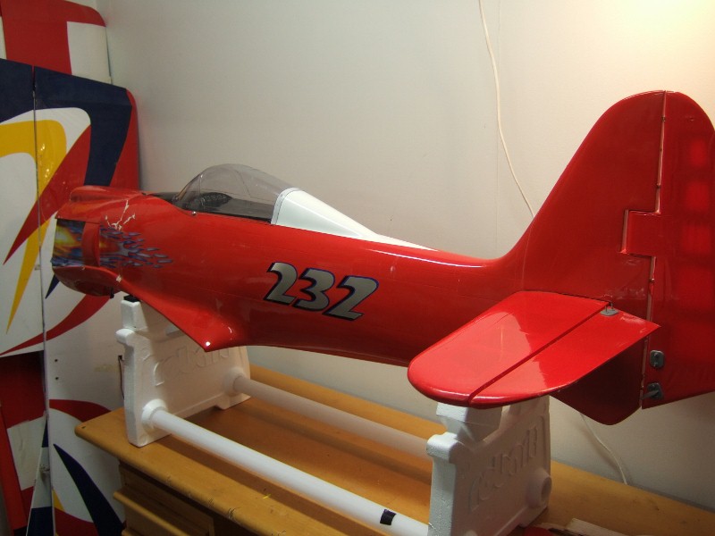

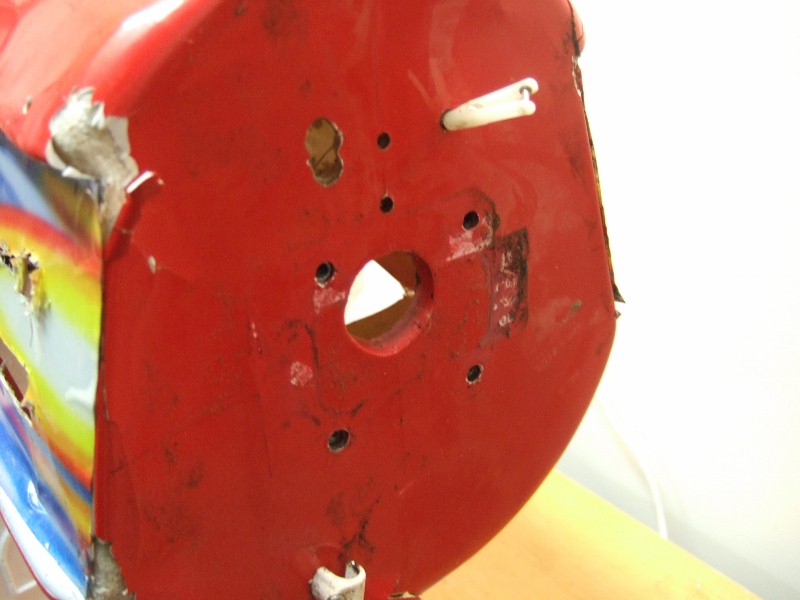

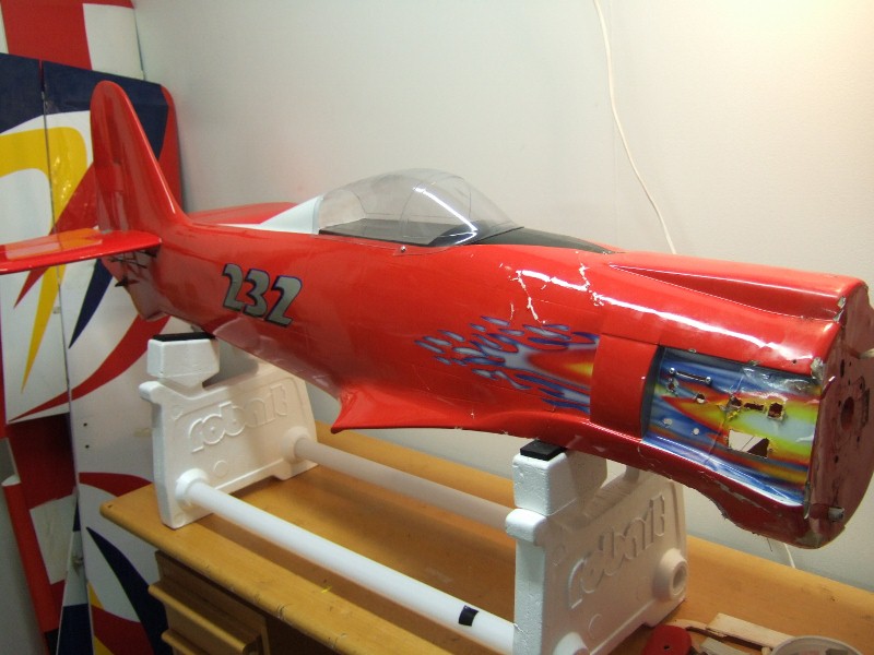

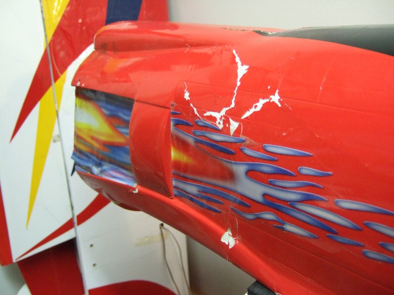

Har fått tag på den ESM September Fury som JS krashade i somras. Nu ska den återupplivas.
Bygget kommer att vara ett långtidsprojekt eftersom jag har flera andra projekt på gång och för tillfället saknar jag pengar till motor och elektronik.
Har 3 st futaba 3010 servon som jag tänkte som skevservon och kanske sidoroder. På gasen och flapsen blir de väl standardservon och på höjd och sida (om de int blir 3010) blir de nog lite starkare servon. Motorn blir en bensinare 26-35cc.
Gick igenom och kollade vad som måste fixas. Här är faserna jag tänker bygga upp Furyn i:

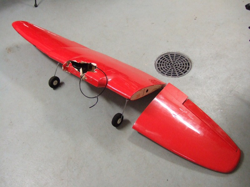

1. Reparera vingen vid infästningen där den är helt mos.
2. Limma ihop vingspetsen som är av. (Gäller att få rätt vinkel... :? )
3. Fixa glasfiberkroppens sprickor och andra skador
4. Fixa "interiören" i flyget. En massa servofärsten och annat som är helt sönder.
5. Stryka flyget
6. Köpa motor och servon och elektronik
7. Sätta dit och justera motor, servon och elektronik.
8. Infällbara ställen....funkar de? hur funkar de? vad behövs för att dom ska funka?
9. Lära mig bensinmotorns grunder.
10. Förhoppningsvis flyga... :roll:

Frågor:
1. Vad kan en 26-35cc bensinmotor (helst beggad om jag hittar nån) och 2 lite starkare servon och allt annat man behöver till ett bensinflyg gå på?? Nån som har ens en liten susning??
2. Hur lagar man glasfiber!?
kommer nog ett antal fler frågor med tiden... :)

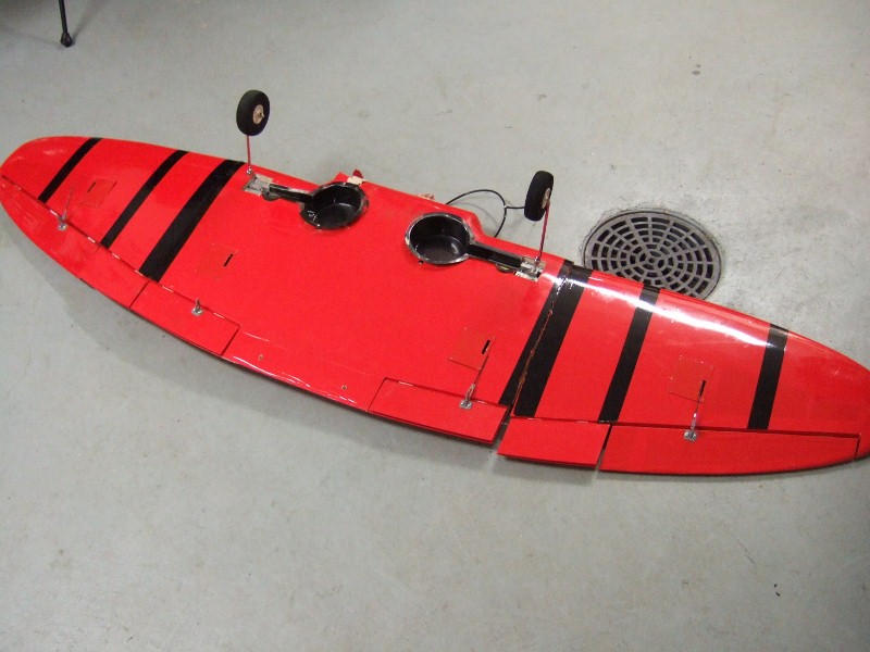

Bilder på vingen:

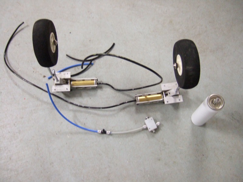

Skruvade bort luftställsmekanismen....:? En massa kablar och ventiler och sånt.....:?

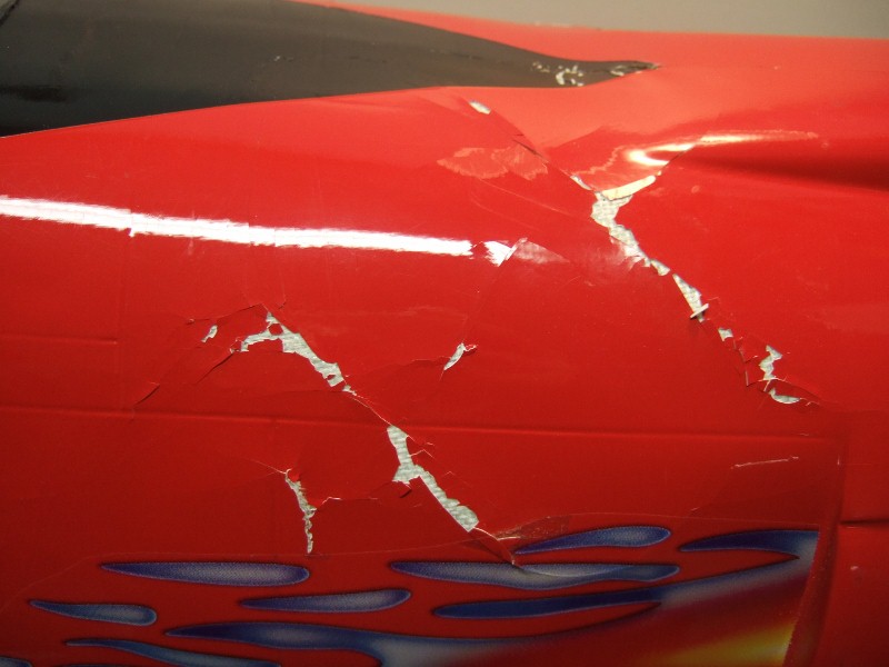

Detta blir ett stort och tidsödande objekt ganska mycket trasigt,är ett snyggt flyg från början men vet ej hur det flyger.
Reparationen på plasten: Ålands Billack har tun fiber samma som den är uppbyggd med och plast med härdare, tar ett dygn
att härdar sedan slipa grunda och måla,ett tipps ha så kul. :D :D

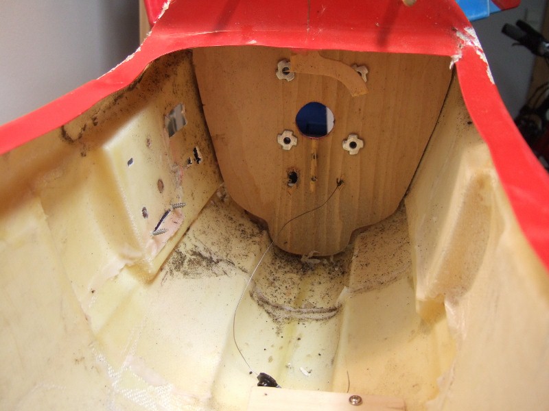

PostPosted: Sun 10 Jan 2010, 17:23
Det här flyget behöver en lite tyngre spis i nosen som tex Roto 35, 4000 kr fattigare.
Går kanske också med en DLE-30, 3000kr fattigare.
CG i manualen är fel men jag kommer inte just nu på vad de ska vara.
Har också en September Fury liggande och den ska få Roto 35:an i nosen :lol:
Edit: På sid 14 i manualen står det att balanspunkten (CG) ska vara 121mm.
Det är fel för det ska vara 115mm från främre kanten.
CG=Centre of Gravity

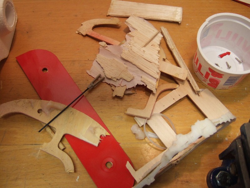

Inte hade ju den där så stora skador. Problemet blir väl att komma åt.
Balsa och plywood-skadorna... byt ut trä istället för limma ihop smulor så blir det najs.
Gör du det stabilt och snyggt och klär med klädsel istället för Jannes Båtkapell-dekaltejp så blir det som nytt. =)

"Sprickorna" som egentligen inte är så mycket till sprickor kommer jag täcka över med epoxy från insidan och så målar bara på utsidan. Frågan är, vad ska man använda för färg? Duger vanlig vattenbaserad färg?
Sen fick jag ju sålt lite flyg idag, så nu har jag en tillräckligt stor reparationsbudget. Kommer beställa röd klädsel och balsa.
Men hur ska man veta att det blir samma röda färg på klädseln!? :?

Glasfiber är hårt och stabilt när det är helt, när det kraschas så blir det mjukt och sladdrigt. Om du bara limma sprickorna med epoxy, räcker det? Hur är områdena runt om? Det ska ju inte flexa särdeles mycket. Om du ändå använder expoy, varför inte använda fiberduk osv, inte svårt göra det ordentligt. Skaffa en pensel och rätt duk samt härdare (epoxy). Sen är det bara börja fixa. Eller laga som ålänningar säger.
