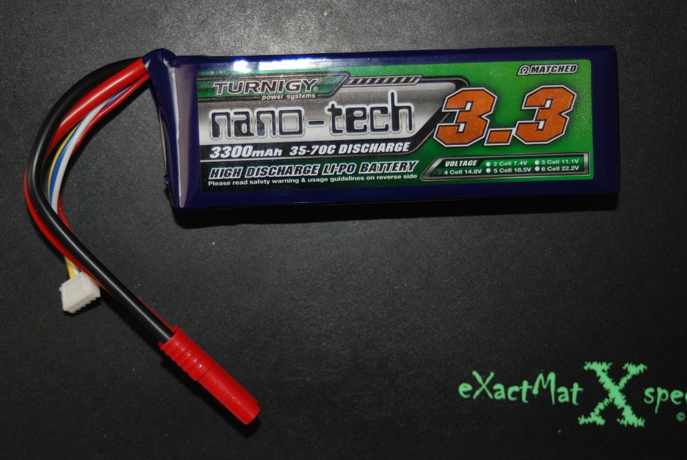

Nu har jag en ack till flyget.
Spec. Turnigy nano-tech 3300mah 4S 35~70C Lipo Pack
Capacity: 3300mAh
Voltage: 4S1P / 4 Cell / 14.8V
Discharge: 35C Constant / 70C Burst
Maxcharge: 8C
Weight: 361g (including wire, plug & case)
Dimensions: 145x45x26mm
Balance Plug: JST-XH
Discharge Plug: 4mm bullet-connector

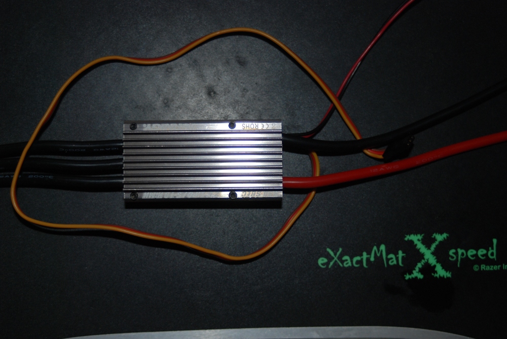

Fartreglaget Turnigy Brushless ESC 85A
Spec. Turnigy Brushless ESC 85A w/ 5A SBEC
Cont. Current: 85A
Burst Current: 100A
Battery: 2-6 Cell Lipo / 5-18 Cell Ni-XX
SBEC: 5.5V/ 5A Output
Weight: 60g

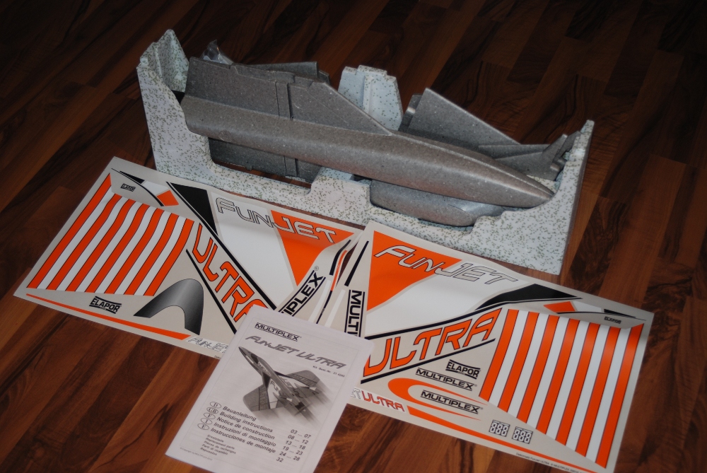

Flyget hemma

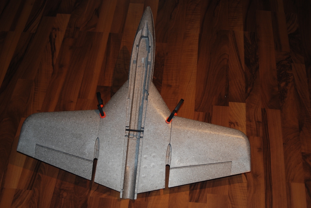

PostPosted: Thu 02 Sep 2010, 10:44
Plockade den ur lådan och limmade fast vingarna.

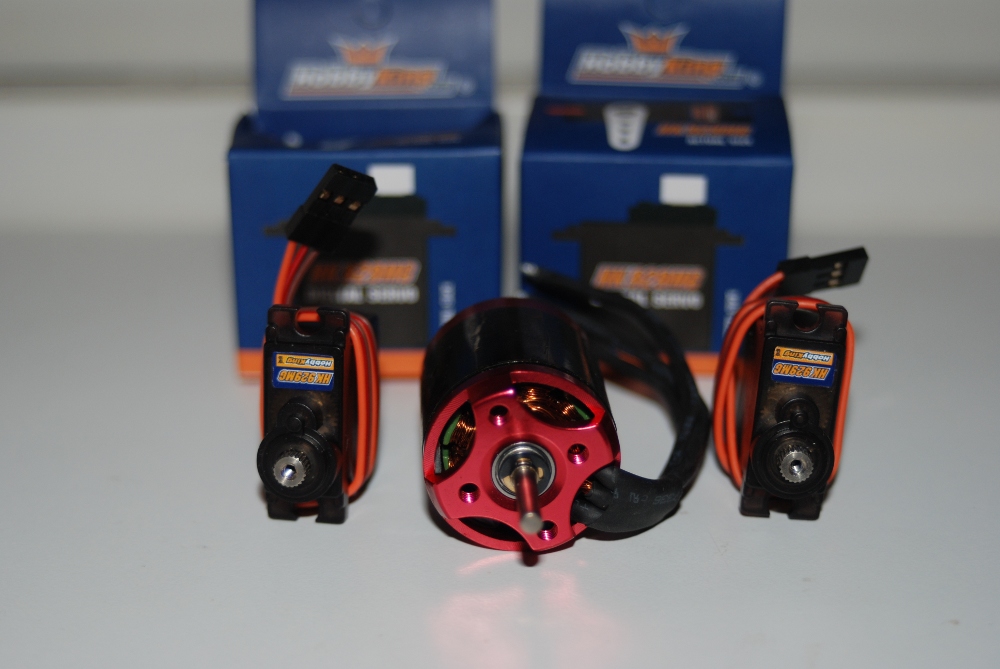

Är inte helt säker på min setup men det finns också helt färdig sådan att köpa till Multiplex Funjet.
Ska pröva denna setup
1st Brushless 450-Size Heli Motor 3700kv power 700W vikt 70g
2st Hobby King Digital Servo 2.2kg / 12.5g / .11sec vikt 12,5g
