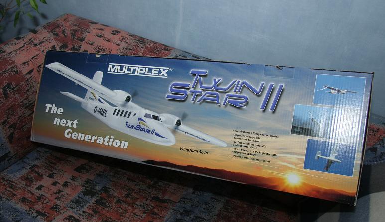

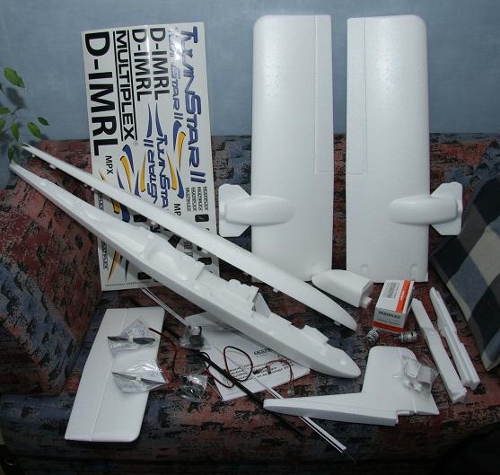

Det första vi införskaffade efter lite forskning på nätet var ett passligt flyg. Vi funderade först
på ett enomotorigt, men gick istället direkt på ett större tvåmotorigt som sades vara stabilare.
Det blev en Multiplex Twinstar II som dök upp i går. Nedan ses lådan och delarna i lådan.

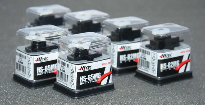

Servona!
Glömde ju... vi fick ju hem servon för ett tag sen.
2 st Mighty Feather (sub-micro-servon) Hitec HS-65MG till kamerariggen.
4st Micro-servon Hitec HS-82MG för två skev samt sido och höjd.
Se bild nedan.
Bara vi får tid över så blir det att klura fram två motorer,
två fartreglage samt propellrar. Dessutom se över vilka
gyron vi skall ha.
JS fick lite andra planer så det vart en plats tom.
Shade visade intresse.
