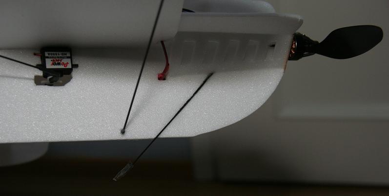

Så där, då har man byggt X-202 för andra gången, denna gång lättaste hittills, på Åland? ;-)
Köpte lite grejs från TS och så var det bara att börja skära till. Började helt från grunden.
Det tar tid göra ett depron-flyg från början. Fixa mallar, skära depron, limma, kolfiber, elektronik...
Flyg - X-202 (Östlings?! Ritningarna från MarcusG, men egna idéer med kolfibret)
Material - 3mm depron (från TS) samt kolfiber (som man hittade hemma)
Mått - Vingspann 87 cm, längd 83 cm

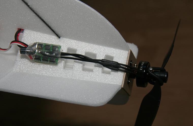

Motor - EP S1804 V3 12g ( http://www.tsrchobby.ax/el-borstlosa/10 ... g-hej.html )
Fartreglage - 10A (nån från TS)

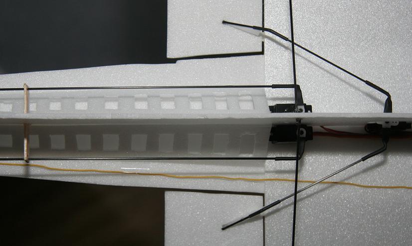

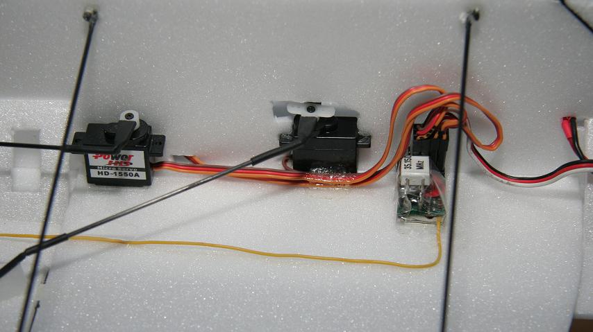

Servon - 3st PowerHD HD-1550A ( http://www.tsrchobby.ax/152-hd-1550a-servo-55g-hej.html )
Ack - DesirePower 360mAh 2S 7.4V LiPo ( http://www.tsrchobby.ax/2s/77-desirepow ... c-hej.html )
Mottagare - Nån liten 35MHz ( från TS den med )
Propeller - GWS EP 8x4.3 ( http://www.tsrchobby.ax/slow-flyer/48-g ... r-hej.html )
Lim - UHU Por ( http://www.tsrchobby.ax/lim-och-ganglas ... m-hej.html )
Vikt - 146,9 gram (med ack och helt flygklar som jag byggt det) <--- Åländsk rekord?

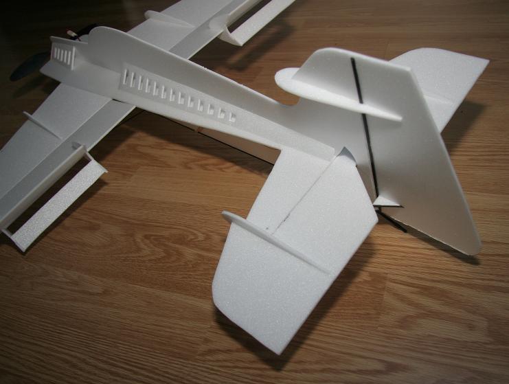

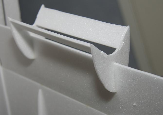

Observera mina "landställ". Mina flyg har mest gått sönder när
man försökt landa, eller när flyget kommit ner för fort. Dessa
borde ju hjälpa lite. Och så satte jag ett "sporrhjul" också,
eftersom stjärten alltid tagit stryk eftersom sidorodret på dessa
tar i golvet före kroppen.
I fall nån undrar vad alla fyrkantiga små hål gör längs med kroppen,
så var det för att bromsa (sägs det). Jag vägde hålen till 1.2 g.

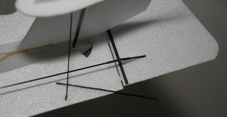

Satte även kolfiber på de ytor som oftast böjer sig / knäcks.
För andra gången (Sbach första) så har jag börjat lägga acken
på den sida av kroppen som gör att flyget blir balanserat longitudinellt.
Vertikalt? Horisontalt? Lateralt? Vad det nu blir... Nån Wikinörd lär
säkert ta reda på det. =)
Två st på en skiva! =) Nästan...
