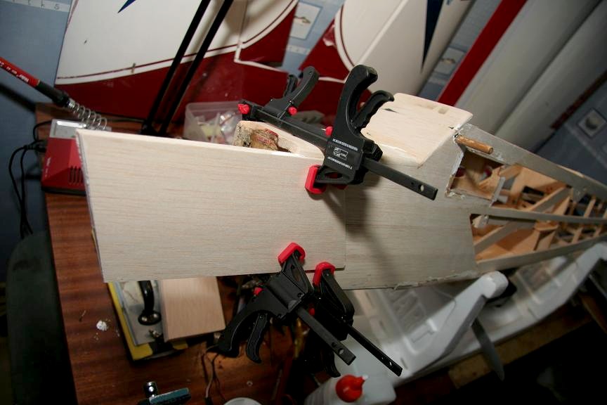

Steg 1 var ju att rengöra skrotet. KLART!
Steg 2 var att limma ihop allt. KLART! (bilder nedan)
Steg 3 blir att slita av all klädsel på kroppen och slipa allt slätt
Steg 4 blir att klä om flyget.
Steg 5 blir att montera i alla grejer igen.
Steg 6 är väl att flyga då antar jag!?
Motorn är föresten totalt genomgång och rengjord. Funkar kalas nu.
Men en del annat har högre prio nu så denna blir vilande en liten stund. :D
PostPosted: Mon 27 Jul 2009, 22:31
Posts: 31909
Gick lös ikväll på klädseln på hela kroppen. Tog knappt 15 min att få bort.
Men det vart en hel del skräp kvar som inte lossnade så lätt.
Och sen efter ca 1,5 slipande så var allt borta. =)
Rätt okej stomme. Redo att kläs. Nosen behöver lite spackel eller nåt
för att bli lite jämnare.
